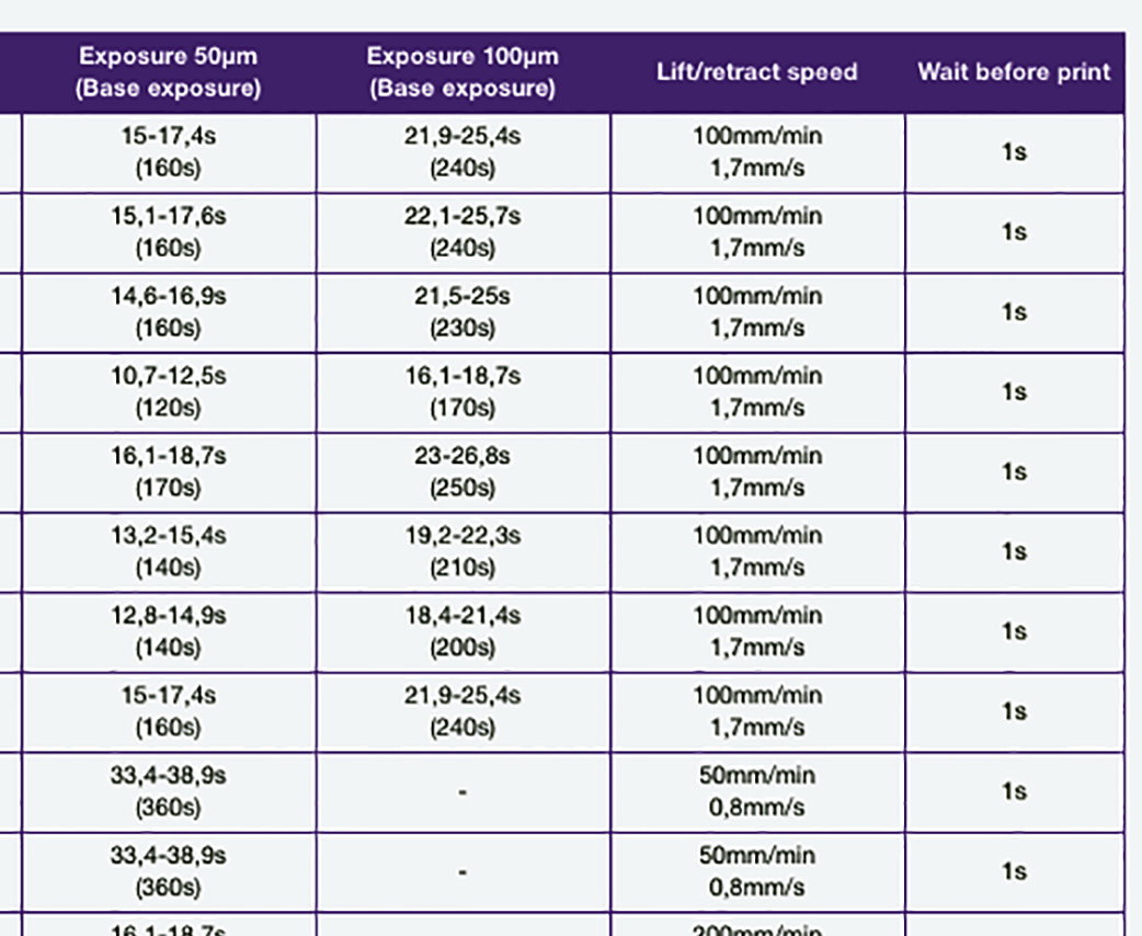

ragazzi sulla tabella della resina che dovrei ricevere domani,
leggendo i valori dei settaggi per la Photon,
ci sono due colonne, una con 50μm e l'altra con altri valori a 100μm.
1 μm e' inteso con un micrometro?
io ho una semplice Photon Anycubic, come devo regolarmi per i valori?
che tabella delle due seguire?
grazie e scusate tanto se ho scritto cose inesatte, sono proprio un novellino 😅

1 ora fa, PaoloMa dice:
quella che vuoi 😅
piu' è sottile lo strato migliore sara' la qualita' estetica della stampa ma piu' tempo impiegherai a stamparla
ci sono tipi di resine adatte a stampare layer a 0,1mm,tipi di resina per layer da 0,05mm etc... quindi la resina va scelta in base alla qualita'\precisione che vorrai

ciao, e come faccio a scegliere l'esposizione 50 o 100?
