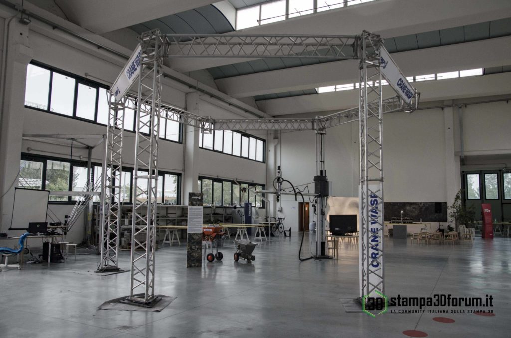

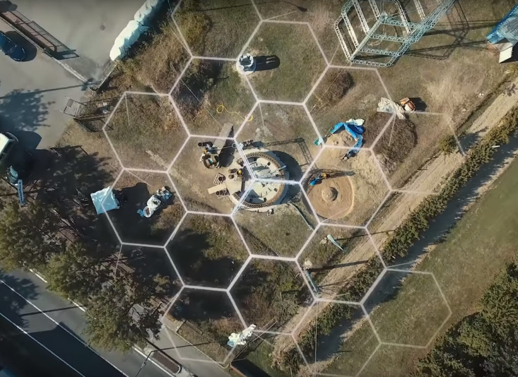

Si passa quindi alla fase finale e prende vita la definitiva Crane. Ha 4 volte meno pezzi del primo modello e 3 volte più volume di stampa. Crane WASP inoltre acquista la caratteristica di “infinite 3D printer”. Infinita perché potenzialmente espandibile ad un numero indeterminato di moduli esagonali.
La Crane WASP ha un’area circolare di stampa con un diametro di 6,3 metri per un’altezza massima di 3 metri. L’ugello ha un diametro variabile da 18 a 30 millimetri.
La Crane WASP è contenuta nel Maker Economy Starter Kit, un container che contiene tutti gli strumenti necessari per stampare un villaggio con un impasto naturale a km 0. Il punto di forza risiede nella relativa semplicità di messa in opera del cantiere, infatti la stampante si monta in 1,5 ore e WASP dichiara che ci sono prospettive di miglioramento.

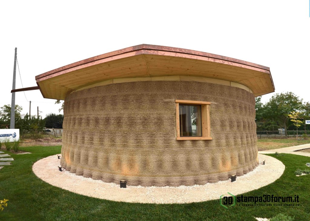

Gaia - Il primo prototipo di casa stampata 3D

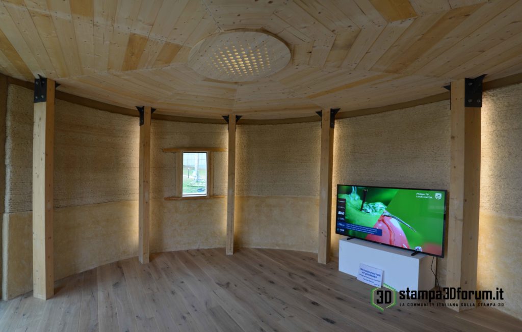

Gaia, la casa stampata 3D, è il prodotto finale degli anni di ricerca e sviluppo di WASP. Si tratta di un modulo abitativo di 20 metri quadri con un involucro composto per il 25% da terreno prelevato in sito (30% argilla, 40% limo e 30% sabbia), per il 40% da paglia di riso trinciata, per il 25% da lolla di riso e il 10% da calce idraulica. Il tutto stampato in 10 giorni e meno di 100 ore di stampa con un costo complessivo di 900€. L’involucro è stato progettato con la finalità di integrare al proprio interno i sistemi di ventilazione naturale, di isolamento termo-acustico e di impiantistica. La forma ondulata degli strati facilita l’essiccamento del materiale. Grazie alla stampa 3D è stato possibile infatti mettere in opera pareti con forme complesse e adattabili ad ogni tipo di esigenza tecnica o funzionale. Con queste caratteristiche l’edificio raggiunge un fabbisogno energetico pari ad una classe A4.

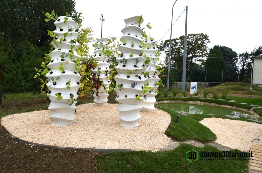

Ma a stupire è anche l’ecosistema circolare che si crea assieme alla costruzione della casa. Dalla porzione di terra dove il terreno viene asportato si può dare forma ad uno stagno, dove confluiranno anche le acque reflue della copertura. Una volta popolato di pesci, lo stagno muterà in una condizione ideale per l’approvvigionamento idrico di una agricoltura acquaponica. Ecco che il sistema diventa autosufficiente ed in grado di produrre cibo.
