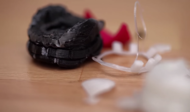

    Prova di rottura manuale:
    E ora la parte divertente! Sanladerer inizia il primo test di “tortura”, puntualizzando che si tratta di una prova soggettiva. Tenta di rompere il campione con le mani e afferma che non è un’esperienza così gradevole (ne mostra l’arrossamento). Il suo commento finale a questo test è che i provini erano abbastanza resistenti, ad eccezione dell’ABS e del Taulman Bridge. Vediamo la descrizione completa di ciascun campione:
    1. Nel testare la resina prodotta con la Formlabs semplicemente, nonostante gli sforzi, non è in grado di romperlo con la punta delle sue dita.
    2. Con il campione ABS, Sanladerer è in grado di romperne facilmente alcuni pezzi dalla sporgenza con la punta delle sue dita, usando nessuna forza significativa. Questo risultato non è per nulla una sorpresa, poiché il campione ABS è prodotto economicamente.
    3. Il campione PLA con la “stessa procedura, stesse dita utilizzate”, ha prodotto gli stessi risultati del primo campione (non riesce a rompere nulla).
    4. Testando il campione Taulman Bridge, nota che pezzi della sporgenza vengono via facilmente, ma non si rompono subito, prima si piegano. Il materiale viene via molto facilmente e gli sembra quasi come strappare del tessuto, questo a causa delle proprietà intrinseche del Nylon.

    Prova di compressione:
    stress test materiali per la stampa 3D
    La prova successiva è quella di comprimere i provini con la morsa con la quale prima erano incastrati per la prova di tensione. Ecco i risultati:
    1. Il campione Formlabs esplode rapidamente, creando una grande sorpresa in Sanladerer (con anche alcune imprecazioni nel sottofondo).
    2. Il campione ABS cede gradualmente alla compressione, senza esplodere come quello precedente.
    3. Il campione di PLA agisce come l’ABS, ma necessita un po’ di vigore in più alla fine.
    4. Il campione di Nylon – impressionante di nuovo – è difficile da distruggere, presenta infatti la performance migliore in questo campo.
