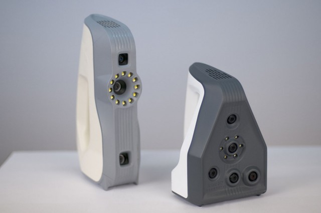

Come ben sappiamo, esistono diverse tipologie di scanner 3D. Comprese le varianti, Artec può vantare di quattro differenti modelli, tra cui tre scanner 3D portatili e uno fisso. Questi si differenziano principalmente per tipo di applicazione e costo.
SCANNER 3D ARTEC EVA
http://www.stampa3d-forum.it/wp-content/uploads/2015/06/SCANNER-3D-PROFESSIONALI-ARTEC-01.jpg
Lo scanner 3D Artec Eva è il primo sulla lista di Artec per il suo costo contenuto. Il suo funzionamento è simile a quello di una fotocamera che rileva informazioni tridimensionali. Sposa alte prestazioni e maneggevolezza grazie al peso di 850 g e una risoluzione che arriva a 0.5 millimetri. L’accuratezza nei punti arriva a 0,1 millimetri e il campo di lavoro è compreso tra 0,4 e 1 metro, rilevando fino a 16 immagini al secondo. Le sue caratteristiche lo rendono adatto per la scansione di oggetti di media grandezza come una sedia, il sistema di scarico di una moto o il presidente degli Stati Uniti.
http://www.stampa3d-forum.it/wp-content/uploads/2015/06/SCANNER-3D-PROFESSIONALI-ARTEC-02-obama-1024x726.pnghttp://www.stampa3d-forum.it/wp-content/uploads/2015/06/SCANNER-3D-PROFESSIONALI-ARTEC-03-obama.png
Non è necessario alcun marcatore o sistema di referenzazione, sarà direttamente il software a rielaborare la scansione e a riconoscere la geometria del solido scansionato, allineando automaticamente la nuvola di punti rilevata. Il rilievo dei colori è a 24 bit/pixel, con una risoluzione di 1.3 megapixel. L'allineamento avviene in tempo reale e viene mostrato sullo schermo del pc collegato allo scanner via USB 2.0, rendendo la scansione veloce e senza perdite di tempo in post-produzione.
Eva ha un costo di 13'700 €; è disponibile anche nella versione ‘lite’, limitata nella possibilità rilevare i colori dei modelli, a 9'700 €. Successivamente è comunque possibile fare l’upgrade per la versione completa pagando la differenza di 4'000 €.
SCANNER 3D ARTEC SPIDER
http://www.stampa3d-forum.it/wp-content/uploads/2015/06/SCANNER-3D-PROFESSIONALI-ARTEC-01-spider.png
Saliamo di categoria e di prestazioni. Con lo scanner 3D Artec Spider si arriva ad una risoluzione di 0,1 millimetri e una accuratezza nei punti di 0,05 millimetri. Il campo di lavoro passa al range di 0,17-0,3 metri. Artec spider è uno strumento per i CAD-users e inventori di ogni tipo; è stato progettato apposta per rilevare dettagli in oggetti di piccole dimensioni e colori brillanti: scansionare oggetti piccoli con angoli, cambi di direzione, nervature e texture particolari non sarà più un problema. La distanza ottimale di rilievo è tra i 17 e i 30 cm. http://www.stampa3d-forum.it/wp-content/uploads/2015/06/scanner-3d-professionali-artec-04-spider.jpgEssendo uno scanner altamente preciso, l'elaborazione dei dati rilevati richiede una notevole potenza di calcolo, consigliando queste caratteristiche tecniche: processore I5 o I7, 12GB di memoria, scheda video Nvidia GeForce 400 i superiore, Windows 7 o superiore, 300MB di spazio su disco e 1 porta USB 2.0 libera per collegare lo scanner 3D al pc. Per ottenere la massima risoluzione di scansione è consigliabile attendere 30 minuti per far sì che avvenga il corretto riscaldamento delle componenti.
Come il modello più economico non deve essere calibrato e non necessita di marcatori come punti di riferimento. Prezzo: 15'700 €.
