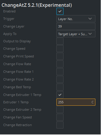

  5. Nel profilo di stampa devi mettere la temperatura di inizio temptower Io ho messo il cambio temperatura di ChangeAtZ 5.2.1 al numero di layer, faccio uno slicing, vedo a che layer mi serve il cambio e lo imposto, uno script per ogni cambio Poi ho notato che quando inserisci lo script, la casella enable in alto è gia flaggata, e così a me non faceva il cambio temperatura. Allora ho disabilitato tutti gli script di ChangeAtZ 5.2.1, chiuso con OK la pagina del post-elaborazione, riaperta e riabilitati tutti gli script di ChangeAtZ 5.2.1. Così ha funzionato Ciaoo
