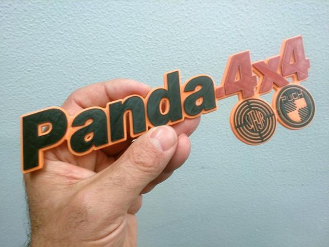

	Se non facciamo caso ai colori, in quanto prova, direi che abbiamo proprio spremuto la Ender oltre i limiti, considerando che e' tutto di serie. Non ho nemmeno montato la gola all-metal.

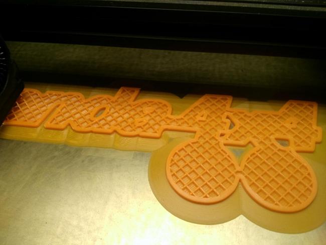

	Prova definitiva. 110 primo layer lentissimo, 100 i successivi. Perfetto, non si e' sollevato nemmeno il brim, pur avendo impostato 0.1 di offset. Il pezzo e' largo 204mm, 220mm con il brim. Le tensioni sono cosi' forti che, vi giuro, sento rompere legamenti qui e la'. Ogni tanto "crik" "crack"... ma rimane tutto saldato al piano. Cose da pazzi.

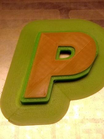

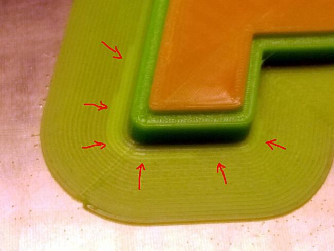

	Ecco qui: forse ci siamo. Con lo z-offset il piede e' scomparso, pur salendo di altri 10° fino a 100°. Avevi ragione sul bed. Grazie. C'e' solo un minimerrimo tentativo di sollevamento solo in un punto ma il brim ha fatto il suo lavoro tenendo il pezzo giu'. Quel che mi serve e' che il piede sia praticamente scomparso. Noto anche che il piatto adesso e' a 60° e il pezzo e' ancora sul piatto, ben adeso, senza che ne risenta. Secondo me posso azzardare un 110° primo layer e un 90° dal decimo in poi. Faccio notare che sebbene la stampante sia "incastonata" nella scrivania (che e' chiusa sul fondo) ho tenuto porta e finestra aperte anche se qui ci sono ancora 20° fuori casa. Anzi, proprio all'ultimo, sul cambio colore, mi sono accorto che avevo la ventola con l'impostazione dell'ASA, accesa al 40%! 😂 Il 40% (102 nel menu Marlin) e' il minimo sindacale per farla partire da ferma. Quindi di reggere regge.
	Sto riprovando con uno z-offset di 0.1, tanto per gradire. Vediamo se il piede migliora. E' roba di poco conto, non sono pezzi "meccanici" e quindi poco mi frega. Ma che vada c'e' la funzione di compensazione su Cura, ma vorrei usarla come ultima spiaggia. Per il warp ho alzato a 100° e sembra che gradisca: non si sta alzando dal vertice. Per carita', nemmeno prima si era "sollevato", proprio perche' c'era un leggero brim, ma adesso sembra meglio. Anche l'unione di due colori ha avuto esisto piu' che positivo. Diciamo che questi sample hanno fatto il loro mestiere e ora posso riempire l'armadio pure di ABS 🤣 In un altro thread avevo chiesto il tuo aiuto per quanto riguarda un problema con GCODE per la pausa di cambio filamento. Quando hai tempo (non mi urge) puoi darci un'occhiata per favore? Sarebbe la ciliegina sulla torta. Grazie.
	Edit: col brim di 8mm a 90° e' rimasto giu'. Si solleva un pizzico nei vertici del pezzo ma rimane fisicamente ancorato nel brim. Pero', proprio per i 90°, e' comparso il "piede di elefante". Il filamento alla base rimane "pastoso" e si spanza su se stesso. Non e' un problemone, ma credo sia inevitabile col bed caldo. L'adesione interlayer e' buona: il cutter, come dicevo, entra con forza ma la delaminazione non prosegue se non continuo a premere. Diciamo che siamo sulla buona strada. Grazie ancora.
	Intanto ho alzato a 250°: adesso va decisamente meglio. Solo con un cutter super affilato riesco ad infilarmi tra layer e layer, ma gli strati non continuano a separarsi se non insisto io. Ora veniamo al discorso warp: si', e' decisamente peggio di ASA. Aggiungo un po' di brim, poi alzero' il piatto a 100.
