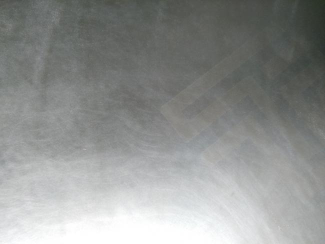

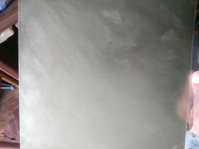

piatto magnetico rovinato
Carsco ha risposto a giannirusso nella discussione Problemi generici o di qualità di stampa
Hai detto bene, anche secondo me sui piatti piccoli e' utile solo per compensare le "anomalie" di un piatto non piano, non di uno non calibrato. Anni fa sentivo tanta gente lamentarsi dei piani concavi o convessi e in questi casi il sistema aiuta sicuramente a livellare compensando. Ovviamente col piatto in piano. In realta', visto che io ho 1-2mm di "gomma magnetica morbida", non ne ho mai sofferto e ho sempre trovato tutto perfettamente liscio come vedi da video. Solo sul lato sinistro, a meta' della corsa della prima riga di estrusione, ho un rigonfiamento. Ma siamo gia' fuori dal margine normalmente utilizzabile e me ne frego. Grazie per la spiegazione. -
Si' ma continuo a non capire. Se hai il piatto non in piano, cosa puoi fare correggendo i movimenti di Z mentre stampa? Se lo fai, l'ipotetico cubo avra' le due facce superiore e inferiore non piane. Non ci arrivo, scusami. Oppure MENTRE stampa un layer si muove di Z per compensare? Mi sembra assurdo... Ti ricopio anche la domanda che ti ho fatto poco prima, ma siccome avevo editato il messaggio magari ti e' saltata: Ciao. Guarda cosa riesco a fare col comparatore: ci sono tre CENTESIMI di escursione fra anteriore e posteriore. E lo vedi in tempo reale e lo correggi mentre lo vedi. VID_20201016_213441-1.mp4 -

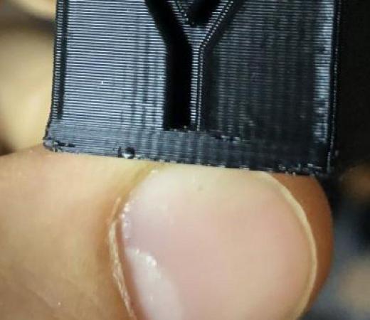

Aggiornamento: ok, giro il pezzo sottosopra, dico. Ebbene, l'afflosciamento sull'asse Z ha reso la parte superiore piu' sottile di 2 decimi di quello che dovrebbe essere. Risultato? Ci sta "lasca" dentro il binario di due decimi. Cioe' tutta la parete verticale ha dimensioni sballate. Mi sento tornato indietro a quando ho comprato la stampante, quando cercavo di adattare gli step/mm alle sciocchezze che facevo invece di capire perche' le misure dei pezzi ottenuti da una stampante con cinghie dentate venissero diversi. Ri-bof... -
Ecco qui: dopo la passata 1000 e un'ulteriore regolata di piano il pezzo e' rimasto attaccato, ma a che prezzo? Non sono disposto a pagare questo prezzo. Il pezzo e' piu' basso di 2 decimi (su 10mm) e alla base il piede e' 5 decimi per lato piu' largo, ossia UN MILLIMETRO in totale (su 25). Non entra nella guida, naturalmente. Non posso rettificare perfettamente un'asta di 12cm e comunque resterebbe il segno. No, cosi' non va bene. Figuriamoci un pezzo non rettilineo, cioe' che per base abbia una curva. Scusatemi, ma io ero abituato a dimensioni corrette, incastri perfetti e scorrimenti fluidi. Forse ero abituato male, non saprei. Bof... Fra l'altro sono proprio i 60-65° a farmi "ammosciare" il PLA, e' naturale. -
Il tappetino c'e', ma ho paura che mi arrivi quello sottile. Vorrei averne certezza. Ho sentito di altra gente che ha preso il tappetino nello store poi si e' lamentato che aderisce poco alla controparte magnetica o che e' "sottile", quindi ho paura che il mio sia una versione data solo con la Pro o (peggio) che non producano piu'. Quello mio pesa 148 grammi (solo tappetino, senza base), quello che ho preso su Amazon ne pesava la meta'. Vorrei trovare contezza di questi dati, prima di comprare di nuovo. -
Ora si' che ci siamo. Ho usato la stessa 2000 a secco. Si sente (e si vede) proprio graffiare e lasciare residuo di lavorazione finissimo che si sente sotto i polpastrelli. Naturalmente ci vado pianissimo, 100-200gr. di pressione non di piu', nella maniera piu' random possibile (so carteggiare). Sembra promettere bene. Speriamo. -
Sono gia' sceso manualmente di un po' e adesso ho il "piede", roba che mai ho avuto. Non voglio deformare le stampe perche' molto spesso sono cose meccaniche di scorrimento che hanno tolleranze di un decimo. Sono solito sollevare il piatto di acciaio (senza piegarlo, ovvio) per farlo raffreddare prima, e poi staccare spingendo longitudinalmente o ruotando il pezzo, o piegando il piatto verso il basso appunto per non deformare il pezzo. Ma col piatto ormai a 40-45° c'e' poco da deformare. Provero', ma davvero c'e' differenza fra questo e il classico alcool per l'uso che ne faro? Grazie ancora. Adesso provvedo a fare una passata di 2000 a secco, anche se la 1000 mi attira di piu'. -
Niente da fare. La parte con le 2 punte ha iniziato a warpare a meta' stampa, quindi a fine stampa sara' ben sollevata e piegata. La parte posteriore invece per ora regge. Non va. Provo con la 1000? La temperatura e' 65° fissa. Purtroppo non e' una questione solo estetica, ma quella parte deve essere piatta perche' scorre su una guida. Mi scoccerebbe usare il brim, ma se dopo la carta 1000 non cambia nulla, mi sa che dovro' farlo. -
Rega', ho provato la 2000 ad acqua, ma e' come accarezzarla con un panno: non lascia alcun segno. Il PEI e' troppo duro e liscio per essere intaccato dalla 2000. Sicuro che fosse 2000 e non ci voglia per esempio una 500 con molta attenzione? Ad ogni modo, sto ristampando il pezzo dopo la "carteggiata trasparente" 🙂, questa volta a 65° per tutta la durata. Non ho alcool isopropilico ma ho sempre usato quello classico. Che belli i tempi in cui sputavo sul magnetico e bastava 🙂
