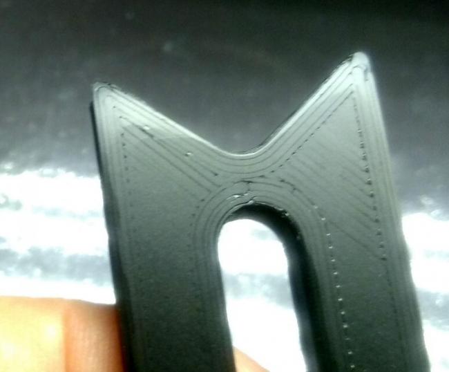

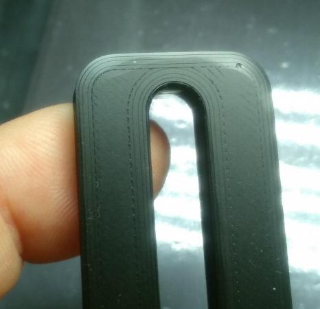

Che durezza ha questo TPU? Hai cercato info? 1mm di retrazione secondo me e' poco se il filamento e' 95A. Io ne uso tranquillamente 3mm e oltre. Mi pare di capire che hai problemi solo con le pareti che non vengono lisce. Dalle foto non si capisce bene se quelle sono le tipiche bolle di filamento umido. Sul sito dànno una durezza Shore di A98 che non vuol dire nulla. Spero non sia 98A perche' sarebbe veramente "duro" per un TPU, ma sicuramente piu' facilmente stampabile da una bowden. Altro che 1mm allora: vai di 3 o 5mm tranquillo. Sempre sulla stessa pagina indicano le temperature da 225 a 240, valori da prendere con le pinze se sono stati scritti con la stessa accuratezza di "A98". Il mio lo stampo a 235 infatti, ma e' un'altra marca. 220 mi sembrano pochini. Fai anche una prova di flusso perche' il TPU si schiaccia attraverso le ruote e puoi uscire magro.

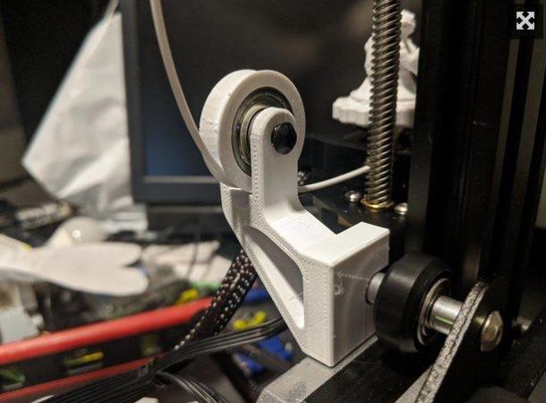

Si, e' lui il pezzo. Pero' non capisco come si incastra. Non ho la stampante qui ma anche se fossi a casa quella parte di stampante e' inaccessibile per me per la posizione in cui e' messa, quindi verrebbe ostico guardare. Vorrei capire bene se e' una cosa fattibile o c'e' da tribolare per inserirlo, nel qual caso passerei oltre 🙂 Sto vedendo adesso che ci sono ben 264 makes con tanto di foto. Eventualmente mi studio quelle. Sono dell'avviso, comunque, che i cuscinetti "reali" siano un vero spreco per il movimento e la pressione a cui sono sottoposti. Ho fatto cuscinetti stampati che per quell'uso sono perfetti. Adesso studio e mi passo un po' il tempo 🙂 Grazie. Ok, in questa foto e' piu' chiaro: si mette da sinistra verso destra e sta su ad incastro, dovrebbe essermi chiaro adesso. Tutto ok .
Entro qui. @Killrob, su cosa si incastra il pezzo? Mi interessa ma non riesco a capire dalla foto (tue e di TV) a cosa viene fissato. Se non si deve smontare nulla lo faccio. Fra l'altro vedo che la foto e' in realta' uno snapshot di VLC, quindi magari hai un video da mostrarmi...
Ma e' questo? https://www.ebay.it/itm/293113041524 Bussa al venditore (anycubic-official) e vedi che dice.
