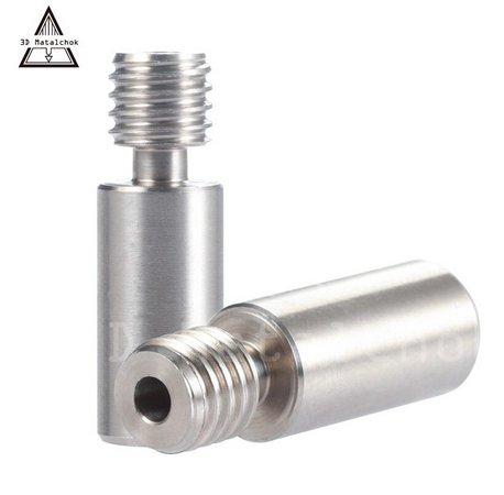

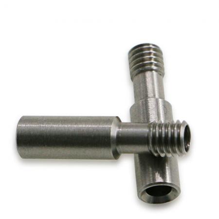

Parli dell'altezza? Mo' vai a trovare il post... Posso darti il link di dove l'ho preso, vediamo se ci arriviamo: https://www.aliexpress.com/item/3D-Matalchok-Titanium-alloy-Thermal-Heat-Break-throat-TC4-for-E3D-V6-Kraken-Chimera-Cyclops-Hotend/33025759689.html?spm=a2g0s.9042311.0.0.73aa4c4d0O75Yo Comunque al di la' dell'altezza, proprio non va. Si inceppa. L'ultima volta ci sono stato molto attento ed era una pietra. Ma piu' che altro per il calendario che ho dovuto cambiare in anticipo: ci lavoro dalle 17 con la sola sosta per la cena al volo. 🙂 Sto finendo adesso di rimontare.
Aggiungo che il tubo che ho sostituito, nonostante avesse lavorato con ABS a 250-255° per svariate ore, non mostrava segni di cedimento grazie al supporto che ho installato. Stranamente, invece che allargato, aveva il foro esattamente 1.8mm invece dei 2mm canonici per almeno 1cm dalla bocca. Ecco perche' avevo difficolta' ad estrarre il filamento se prima non avanzavo di 1-2cm. Il tubo comunque era pressoche' integro e perfetto, molto liscio all'esterno. C'era solo la classica trafilatura di "essenza di PLA" appiccicosa 🙂 che ho rimosso in un attimo con un po' di alcool ma questa e' normale amministrazione dopo mesi e mesi di stampa. Quindi, essendo questo il mio unico difetto della stampa a 250-255°, resto con la vecchia gola originale e buonanotte al secchio.
Allo smontaggio la gola e' pulita, perfetta (lato tubo). Lato nozzle e' impossibile che sia trafilato qualcosa perche' stavolta ho quasi spanato il blocchetto. Ho tolto la nuova, ho rimesso la vecchia (ne ho approfittato per dare una bellissima pulita e lucidata) e ora e' tutto come prima. Questo e' tutto.
Niente da fare. Si e' bloccato tutto. Ho smontato, ho pulito, ho rimontato tutto ancora piu' stretto e per sicurezza ho cambiato tubo. Si e' otturato ancora prima. Si forma grumo fra nozzle e gola e il filamento non va piu' ne' avanti ne' indietro. Devo smontare tutto per tirarlo fuori. Torno alla gola originale. Svitando il nozzle (acceso) il filamento non va ne' avanti ne' indietro. Devo smontare anche la gola per tirarlo fuori.

Mi lego qui, attirando anche l'attenzione di @Killrob. Ho finalmente montato la gola in titanio da lui consigliata ma ho trovato un problema: il gap fra la parte filettata e quella liscia e' troppo corto. Questa e' la gola che ho preso: E questa e' la gola originale della Ender 3: La gola originale e' tenuta in sede da un minimerrimo grano sul dissipatore che fa quel che puo'. Pero' chi tiene tutto fermo sono in realta' le due viti che entrano di sotto dal blocchetto, lo attraversano e si avvitano nel dissipatore. Ora, se infilo il dissipatore sulla vecchia gola e vado a battuta, si ferma a circa 10mm dal blocchetto. Oltre non va. E' proprio "a battuta". Quindi fisso il grano, infilo le due viti da sotto e stringo senza timore di tirarmi il dissipatore perche' e' a battuta sulla gola. Non e' il grano a tenere tutto, ma il fatto che il dissipatore non puo' scendere oltre. E' perfetto. Ora, con la nuova gola, il dissipatore scende quasi a toccare il blocchetto. Quindi le viti che metto da sotto adesso risultano troppo lunghe. Il risultato e' che sara' solo il grano a tenere realmente tutto fermo, e non mi piace. Ho prima fissato il grano quasi a morte, poi messo il dissipatore (alla stessa distanza del precedente) e ho stretto le 2 viti. Non ho potuto stringerle molto forte perche' mentre prima il dissipatore on poteva andare oltre, adesso potrei "tirarmelo" visto che e' tenuto solo dal grano. Non e' una buona soluzione. Ad ogni modo, ho montato tutto in questa maniera e pare funzionare. Ho fatto partire una stampa in PLA con parecchie retrazioni (una mini action figure bastarda) ma si e' bloccato subito tutto dop 10 layer: non usciva piu' filamento. Ho svitato il connettore del tubo per poter togliere il filamento e ho tolto la parte sformata (di filamento). Ho riacceso il nozzle a 240° e l'ho stretto con piu' forza ancora. Adesso e' un po' che stampa e sembra andare. Il risultato e' buono, la retrazione sembra funzionare bene e non mi fila piu' come prima di cambiare la gola (usavo ben 7mm di retrazione, ora 3). Pero' non mi convince, oltre al fatto che ci vorrebbero due belle rondelle/rasamenti/boccole fra il dissipatore e il blocchetto. Consigli? Ovviamente ho lisciato a dovere l'interno del dissipatore e ho messo la pasta termoconduttiva. A che c'ero ho usato lo stesso trattamento con la cartuccia riscaldante del blocchetto. Aggiungo due foto della testa dell'action figure: e' davvero piccola, occhio al righello dietro, girato dal lato dei mezzi millimetri.
