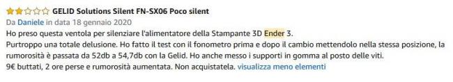

Allora, saro' breve, perche' tanto comprerai comunque quella con la scritta silent "piu' grande" 🙂 Se non vuoi modificare nulla devi prenderla delle stesse dimensioni e stessa tensione. Se la prendi diversa (in dimensioni e tensione) devi fare delle modifiche strutturali ed elettriche. Se mi chiedi com'e questa o quella ventola, io non lo so: usa google e cerca le caratteristiche essenziali, possibilmente non sui siti che le vendono. 😛 Come funziona un motore o una ventola l'ho spiegato 10 volte. 🙂 Se esistesse una ventola speciale che non fa rumore ma sposta la stessa quantita' d'aria di un'altra, dovremmo riscrivere un po' di libri. -

🤣🤣🤣 Sunon ha60151v4, se la trovi. Ma ti avviso che girera' piu' lenta e naturalmente spostera' meno aria (12.7 contro 16CFM della Gelid "Silent"). Non puoi avere entrambe le cose a parita' di dimensioni. Altrimenti modifichi il coperchio e metti una ventola piu' grande e piu' lenta, e avrai lo stesso spostamento. http://portal.sunon.com.tw:7778/images/sunon/rddoc/201703/249032/(D06077160G-00)-1.pdf?20201009233947 -

Succede che girera' piu' lenta dell'originale, essendo 3200rpm. A parita' di rpm il flusso d'aria e' lo stessooooo... UFF. Ce l'hai la sigla della ventola dell'alimentatore cinese della Ender? -

Se butta piu' aria, probabilmente e' piu veloce della Creality. Fai una prova a "priorita' di rumore". Alza la tensione sia con la Creality che con la Noctua finche' senti lo stesso rumore, poi confronta le tensioni. Ma anche qui... la Noctua e' su cuscinetti. Si dovrebbe fare la prova a parita' di giri, e non la puoi fare. Pero' quella del rumore la puoi fare 🙂 -

Se regge, non vedo il problema. La mia Creality fino a 14-15V non faceva rumore, ma mi servivano i 12V per i led. Alla fine ho messo 13V. Visto che sei "variabile", e' giusto tenerla ad una tensione tale che non ti dia fastidio, qualunque sia. CMQ sarebbe giusto fare la prova a parita' di velocita' 🙂 ma non penso che tu abbia un tachimetro stroboscopico 🙂 Ad ogni modo, lascia pure la Noctua. Ormai ce l'hai. -
