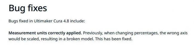

	  Curioso bug CuraCarsco ha risposto a Carsco nella discussione Software di slicing, firmware e GCode Mica lo so: e' stato corretto solo con la 4.8.0 l'altro giorno. Altrimenti la 4.7.1 (uscita da poco) non avrebbe avuto il bug.

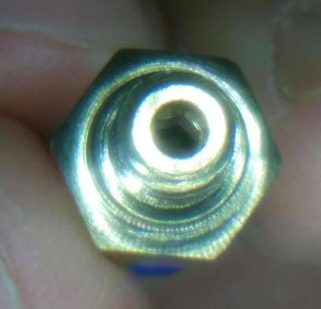

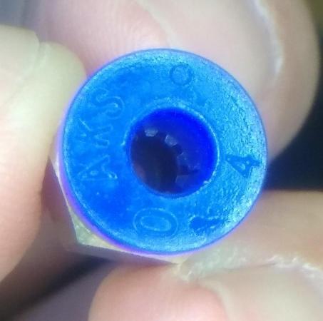

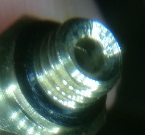

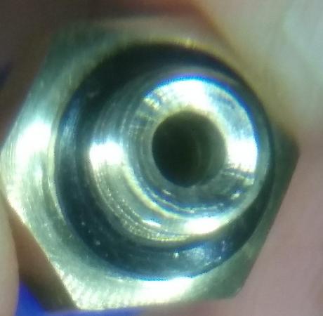

	  Cambio filamento e resumeCarsco ha risposto a Carsco nella discussione Problemi generici o di qualità di stampa Vorrei essere nella testa del cinese che ha pensato sta cosa 🙂 invece di svasare l'ingresso che fa bestemmiare chiunque inserendo il filo senza stirarlo, come le banconote in una macchinetta automatica.
	  Cambio filamento e resumeCarsco ha risposto a Carsco nella discussione Problemi generici o di qualità di stampa Mi spiego meglio: l'esagono che ho alesato e' proprio fisico, fermo, composto dello stesso ottone del corpo. Non si muove premendo il tasto blu. E' come una sorta di strana guida per la forma che ha.
	  Cambio filamento e resumeCarsco ha risposto a Carsco nella discussione Problemi generici o di qualità di stampa Certo che si. Ci sono dei gancetti che tengono il tubo. L'esagono e' proprio all'ingresso.

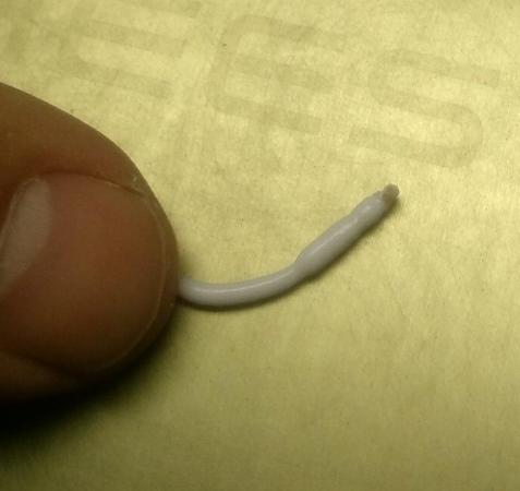

	  Cambio filamento e resumeCarsco ha risposto a Carsco nella discussione Problemi generici o di qualità di stampa Ad ogni modo, siccome mi ero rotto abbastanza gli zebedei e stavo rovinando il tubo, ho analizzato meglio la cosa. Il problema e' che il connettore ha una sezione interna esagonale e non circolare. Fa passare fino ad un diametro di 2.2 (strisciando). Il grumo che mi si forma e' da 2.5 e non passa da li'. Qui ci colpa @Killrob che me l'ha fatto comprare 🙂 Una foto spiega meglio di 1000 parole. Lo so, il problema e' la gola che crea questo grumo (o il tubo che si sta iniziando a "spanzare"). Pero' ho preso una punta da 2.5 e ho alesato l'esagono: adesso il filo passa, ma vorrei riuscire ad ottenere comunque la sequenza di movimenti che ho messo nel GCODE.

	  Curioso bug CuraCarsco ha risposto a Carsco nella discussione Software di slicing, firmware e GCode Cmq ho appena stampato la vite (dovevo scalarla al 98% come test prima di farlo al CAD) e sebbene i 3 valori indicati dicano altro, le dimensioni indicate in basso a sinistra sono corrette e il pezzo viene stampato con quelle misure. Il bug quindi riguarda solo cio' che viene visualizzato nelle tre caselle. Resta il fatto che, se uno deve basare i suoi calcoli su una misura fissa o su una percentuale fissa non puo' assolutamente farlo. E' impossibile lavorarci.

	Prendete questa vite: Vite M4x6.stl Importatela in Cura (4.6.1 la mia versione). Ruotatela in modo che la testa poggi sul piano. Adesso, supponendo che volessimo ingrandirla del 150% ma solo nell'asse longitudinale (quindi l'altezza della vite deve rimanere uguale) dobbiamo prima spegnere il "ridimensionamento uniforme" e poi agire sugli assi rosso e verde. Bene: mettete 150% sul rosso e premete invio (o tab). Che succede al valore di Z? 🤣🤣 E che succede all'altezza REALE del pezzo? (la leggete in basso a sinistra) 🤣 Ok, ora provate a riportare tutto al 100% usando gli stessi comandi, senza usare "reset". Non ci riuscirete. 😱 Il bug consiste nel fatto che la sezione di Cura che si occupa della ridimensione "dimentica" che il solido e' stato ruotato, quindi la destra non sa piu' cosa fa la sinistra. La procedura corretta per non incappare nel bug e' quella di ridimensionare prima di ruotare, a patto che poi non si debba ritoccare il ridimensionamento (passando per esempio da 150% a 160% perche' si e' cambiato idea) perche' non funzionera'. Oppure fregarsene di cosa indicano i valori nelle caselle, ma per variazioni di pochi punti % e' pericoloso perche' non sai mai cosa stai facendo realmente. Bello, vero? Ci ho sbattuto la testa mezz'ora buona. Tutte a me càpitano.

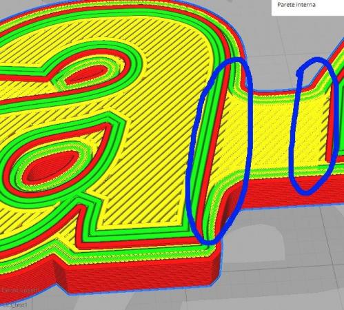

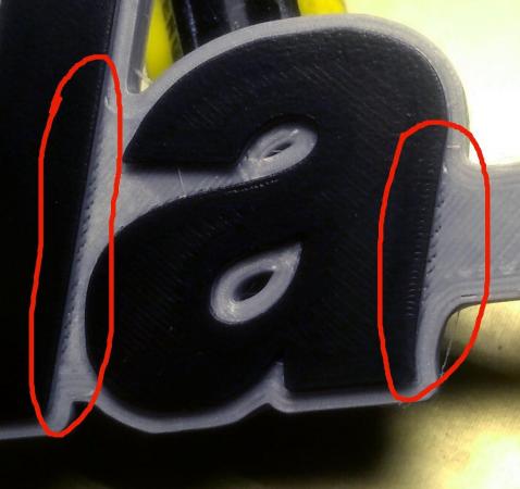

	  Cura e unione di pareti verticaliCarsco ha risposto a Carsco nella discussione Problemi generici o di qualità di stampa Beh, 0.2 layer (tutti), 0.44 linea perimetro, 0.4 top e bottom, 0.6 riempimento. 3 pareti, 4 top, 3 bottom. La stiratura (ironing), come ha scoperto Killrob, ha un bug per cui quando e' selezionata quella a zig zag "dimentica" di stirare la riga piu' interna se non ti tratta dello "strato piu' elevato".
	  Cura e unione di pareti verticaliCarsco ha risposto a Carsco nella discussione Problemi generici o di qualità di stampa Ho visto! Incredibile, e' vero. Pero' rimane sempre una riga di vuoto in alcuni punti che devo poi trattare con "Larghezza rimozione rivestimento". Mah!

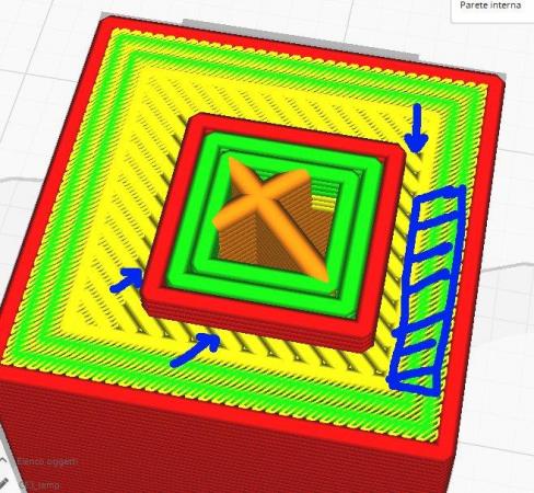

	  Cura e unione di pareti verticaliCarsco ha risposto a Carsco nella discussione Problemi generici o di qualità di stampa Beh, no: dopo la stiratura cambia layer ma parte da tutt'altra parte. La d piccola inizia un layer piu' su. Oppure non ho capito. Cmq non e' normale sta cosa. Ho fatto un solido composto da due banali cubi: 10x10x10 e 5x5x5, quest'ultimo intersecato e immerso nel primo. Fa la stessa identica cosa! temp.stl La parte tratteggiata e' la stiratura. Le frecce indicano la parte di top layer che non e' top layer ma viene aggiunta da Cura. Nella mia scritta Panda in alcuni punti viene riempita cosi', in altri viene lasciata vuota. In entrambi i casi non e' cosi' che dovrebbe essere. Dovrebbe essere un maledetto top layer! temp.stl
	  Cura e unione di pareti verticaliCarsco ha risposto a Carsco nella discussione Problemi generici o di qualità di stampa Grazie a tutti 🙂 C'e' solo una passata di 500 ad acqua e qualche mano di trasparente opaco. Pero' la cosa non mi fa dormire. Il fatto che la stiratura non prosegua e' come se il solido superiore partisse una linea piu' in la'. Come se il top layer arrivasse fino ad un punto e poi la parete del solido superiore (la "d" piccola) fosse una riga piu' in dentro, tipo un attico rispetto ai pieni inferiori. Intendiamoci, il solido superiore ha ragione a partire da li', ma il top layer e la stiratura dovrebbero proseguire di un'altra linea. Ecco come me lo vede Cura nell'anteprima: Si vede perfettamente la stiratura, poi una riga di gap, poi le pareti del solido superiore. Il proseguimento che si vede non e' top layer ma e' stato creato col "trucco" di andrea2, e infatti non viene stirato. Ma perche' accade questo? E' esattamente UNA riga. Le pareti sono 3 ma Cura si ferma alla seconda e poi finisce sia di fare top layer sia di stirare perche' per lui il top layer finisce li'. Cose da pazzi.

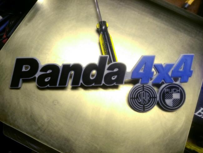

	  Cura e unione di pareti verticaliCarsco ha risposto a Carsco nella discussione Problemi generici o di qualità di stampa Allora, ecco la nuova stampa con le modifiche consigliate da @andrea2, i consigli di @Salvogi per il cambio filamento, @Killrob per la pazienza e altri che dimentico. Notare che, COMUNQUE, la stiratura avviene solo fino al punto in cui prima metteva i top layer. I buchi si vedono comunque nella stiratura, quindi, perche' non e' un vero top layer ma "qualcosa". 🙂
