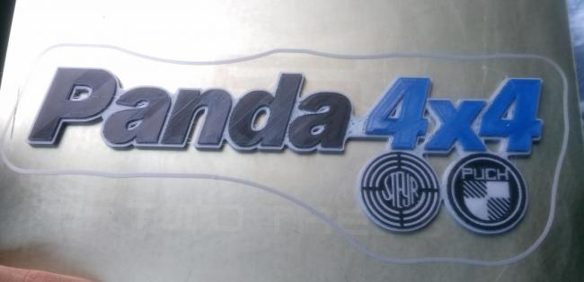

Stiratura problema random
Carsco ha risposto a Carsco nella discussione Problemi generici o di qualità di stampa
Volevo solo dire che ho "risolto": bastava solo abbassare la temperatura durante la stiratura. Nel mio caso, tra 170 e 180°. La situazione varia da filamento a filamento e bisogna provare. -

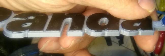

Andrea, fa schifo. E' da rifare. Era una prova per vedere la superficie e il cambio di colori. Funziona tutto. Ora lo ristampo con un po' di bordo sotto le lettere, qualche strato inferiore in piu' (era una prova) e poi vediamo cosa esce fuori. Questo grigio e' bello ma e' maledetto. -

Provero' quanto prima. Comunque ecco il difetto stampato: Lo notate nella parte grigia, specialmente fra la "a" e il "4". Complice anche un errato settaggio per lo stiramento del grigio, che e' diverso dal nero con cui avevo avuto un altro problema. Ristampero' tutto con le tue modifiche e stando piu' attento alla stiratura. Il pezzo comunque e' liscio, sebbene sembri non esserlo. Una passata di trasparente opaco mettera' tutto a posto. Qui si vede meglio, fra lettere e fondo. -

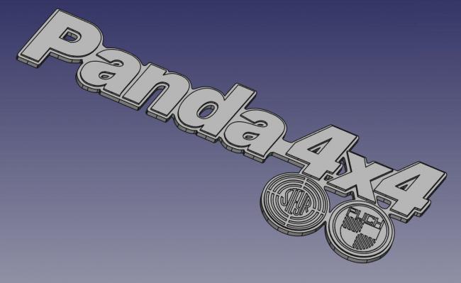

Eh, per questo ho chiesto 🙂 Grazie ugualmente. Mostro il lavoro che sto ultimando per la Panda di mio papa', classe 1990 (la Panda, non lui!). Tutto fatto da zero, caratteri compresi. Sara' su 3 colori (grigio la base, nera la scritta Panda e i logo, blu il 4x4).Il primo l'ho stampato ieri ma la stiratura mi ha lasciato deluso rovinando tutto. -

Carsco ha pubblicato una discussione in Problemi generici o di qualità di stampa
Ogni tanto ho questo strano problema. Ne ho sentito parlare in una discussione ma mi sono perso il thread. Ho delle pareti verticali sbalzate, come per esempio un cubo piccolo su un cubo piu' grande. Le pareti verticali vengono stampate con un certo gap fra di loro, lasciando (sia in anteprima che sul pezzo stampato) un vistoso vuoto che e' meccanicamente poco affidabile, e forse e' la causa dei problemi dello stiramento di cui parlo qui https://www.stampa3d-forum.it/forum/topic/12356-stiratura-problema-random/ Credo che lo stiramento alzi la temperatura degli strati al punto che vengono sollevati e tirati via proprio nel punto piu' debole, cioe' gli angoli. Se aumento il numero di strati superiori, naturalmente, il problema non si pone perche' verranno fatti tanti strati fino a raggiungere il tetto del cubo inferiore. Se aumento la larghezza della linea fino a 0.6 naturalmete si "risolve", ma me misure vanno a quel paese perche' il nozzle lavora troppo schiacciato. Tempo fa avevo letto qualcosa a proposito, ma proprio non saprei ritrovare il thread. Qualcuno mi aiuta? Grazie. Allego un video del pezzo che sto tentando di stampare senza successo. capture25anim.mp4 -
