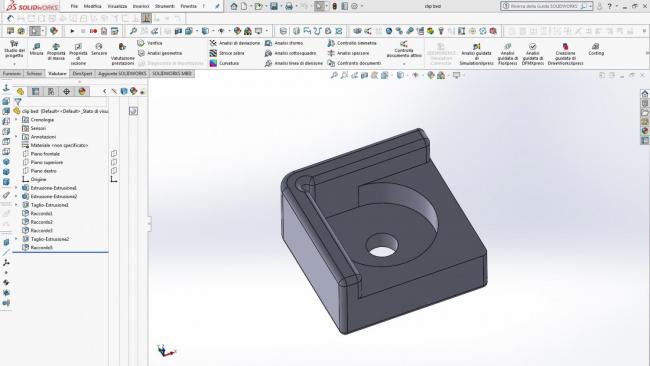

    piastra hotbed
    ho capito le ho chiamate clip impropriamente .Intendi queste no? le avevo tolte pechè avendo messo la pasta termica sotto il vetro non posso toglierlo senza comprometterla

    piastra hotbed
    Ovvio Già usata ho ancora le clip ma bisogna farle in abs oppure le poggi sul bed a 70 gradi metti sopra un bicchiere di vetro (per 30 minuti) e magicamente il pla resiste alle alte temperature. 2 o 3 mm non so se li fanno temprati.comunque se il vetro è staccato dall' alluminio non si imbarca. secodo me la soluzione ideale è lasciare il lamierino da meno di un mm +2mm di vetro (fragile purtroppo) quindi con minore masse in movimento . se metti 3mm di alluminio e 2mm di vetro è troppo lo stesso
