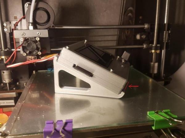

    Motherboard
    Si .però non è detto . Se è presente è di sicuro un problema meccanico ma risolvibile. Non capisco se nel punto indicato dalla freccia è un pò ondulato o solo un effetto ottico

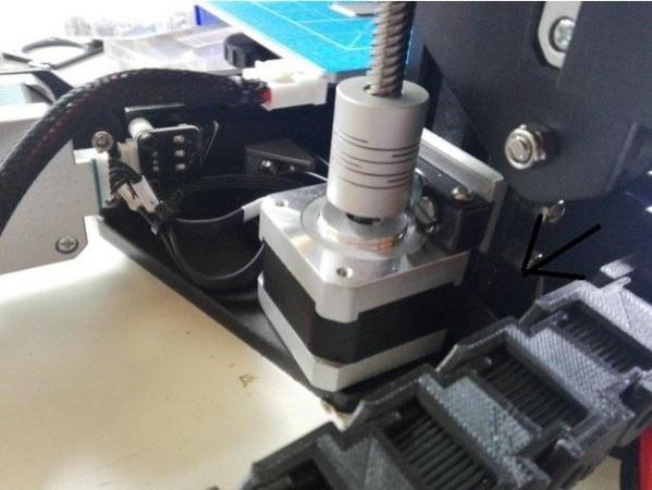

  9. Tomto
    Geeetech A10M/A20M
    si puo sistemare . Dove c'è la freccia è ingombrato dalle viti. Sul lato opposto è lo stesso?
  10. Tomto
    Geeetech A10M/A20M
    Fammi capire ti serve una staffa ad asole ?. perdona la scarsità dell'assieme ma è fatto di corsa. il profilo è standard è presente nelle mie librerie cad il motore può differre in altezza perche quello del video è un e3d pancake.Vedi se la movimentazione è corretta semmai rendiamo la staffa in un modo migliore asole.mp4

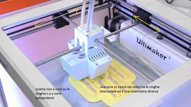

  24. giusto le velocità in z sono le stesse . se però il letto si muove in y le velocità sono per forza di cose più alte (altrimenti se inserisci le le velocità di z in y la stampa di un ora ne impiegherebbe dieci anzi non verrebbe proprio dovresti abbassare anche x che altrimenti sarebbe troppo veloce) per qualto riguarda il firmware devi dichiarare quale cinematica usi :Core xy Delta o Cartesiana no non è una cazzata è solo come funziona una core xy Allora a parità di velocità di stampa tra core xy (ma anche ultimaker che non è core xy) e prusa la prima offre stampe migliori
  25. Core xy video (nessuno ti inpedisce di mettere due motori in z come la tronxy x5s (che è core xy)
