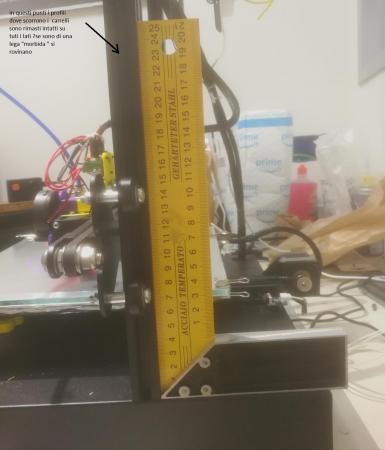

  8. Comincia col calibrare il piatto quando è caldo e vedi cosa succede . probabile che il vetro si sia deformato e rimanga convesso.....Ho una i3 mega anche io ma ho scollato il piatto dalla base ...(anycubic adesso nella mega s ha fissato il vetro con le clip) poi ti spiegherò il perchè .controlla la planarità del vetro in questo modo

    Va bene l'importante è che i profili siano intatti.

    se le cose stanno così escluderei i problema barra . Ma poi scusa le ruote non sono di resina?

    corretto (ma devi far attenzione a come serri l'accoppiatore, ) Per assicurarti che sia i squadro ti serve una squadretta quando si telai di quel tipo è necessaria per ottenere una corretta ortogonalità (non ti serve una precisione centesimalee ricorda che non devi mai stringere le viti con forza :pena rovini il telaio). il filo a piombo è inutile è come mettete in bolla il letto di stampa con la livella (hai un risultato relativo al piano su cui poggia l'intera stampante.)Metodo scientifico ? Serve quello empirico ma la chioccola a differenza del dado metrico ha un gioco più "ampio" a meno che non sia proprio montata storta e "costringa" la barra, ma li lo vedresti anche ad occhio. Riassumendo controlla il telaio con la squadretta , non serrare le viti a morte, e prova prima con il "metodo autocentrante"
