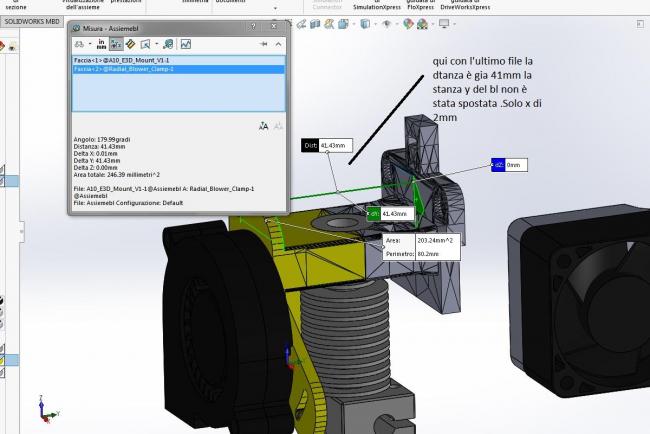

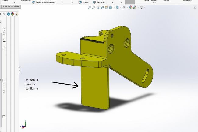

    Geeetech A10M/A20M
    si lo scudo è stato tolto ma ho allegato altri due file.in pratica tutto il fanduct . Entra la ventola x e z sistemati secondo le tue indicazioni.y invece è ripartito su entrambe le parti (rimediando cosi all'eventuale perdita di stabiltà)

    Geeetech A10M/A20M
    @iLMarioho rielaborato come volevi entrambe le parti(3.5mm e 3.5mm) ho seguito le indicazioni alla lettera anche se con 6 mm non perdevi stabilità secondo me .hofatto come preferivi tu parte 1.STL Parte 2.STL

    Geeetech A10M/A20M
    nell'ulltimo file ho aggiunto 6mm . per raggiungere quota 41. il bltouch è spostato di 2mm solo in x e1mm in z. bltouch e hotenend sono già centrati . con 6mm in più non puoi perdere stabiltà . ma se posso vuoi posso intervenire con 3.5mm su entrambi i pezzi come detto prima
  11. Tomto
    Geeetech A10M/A20M
    sposto y 3.5 mm su un pezzo e 3.5mm sull'altro? non vedo altra soluzione

    Geeetech A10M/A20M
    vedi se così può andare. lo scudo lo tolgo in un attimo
