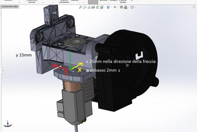

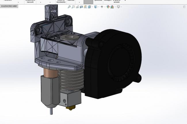

    Geeetech A10M/A20M
    mi ero già basato su quel datasheet .ricontrollo se l'e3d v6 in 3d forse potrebbe avere quote differenti dall'originale (ma non credo si basa sui datasheet di e3d) . Comunque la distanza in z tra nozzle e pistoncino cambia in base a quanto avviti l' ugello . Comunque ricontrollo l'assieme e ti faccio sapere

    Geeetech A10M/A20M
    Alcuni punti si ma il problema è che l'stl originale non ha tantissimi poligoni .Domani avrò tempo libero a questo punto lo rifaccio ex novo se vuoi
