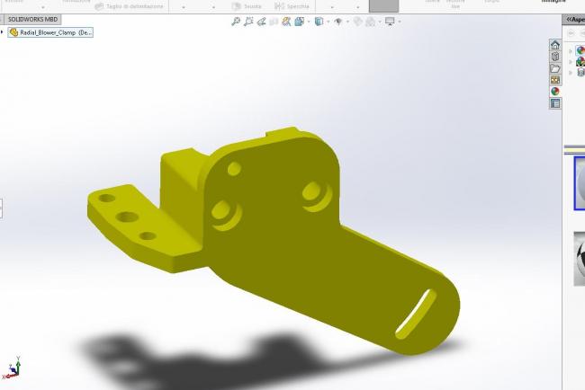

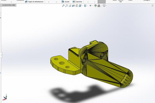

    Nell'ultimo stl le misure sono rispettate e solo il bordino che più vicino hai fori se vuoi in allegato un'altra mod con identiche misure per gli alloggiamenti ma che segue il perimetro del bl touch in maniera più "armonica" Radial_Blower_Clamp altra piccola mod.STL
  19. Tomto
    Geeetech A10M/A20M
    Aspetta adesso ci sta perche ho prolungato y sul file che ti ho dato in precedenza . pero mi hai detto di riprendere l'originale senza modificare y peche altrimenti l'altra ventola è troppo distante... o no?
  20. Tomto
    Geeetech A10M/A20M
    L' adattatore non è compatibile con questo remix devo farne un altro

    ok
  23. Tomto
    Geeetech A10M/A20M
    In questi file manca l'stl dell' adattatore .
  24. Tomto
    Geeetech A10M/A20M
    ok . puoi mandarmi l 'stl dell'adattatore?
  25. Tomto
    Geeetech A10M/A20M
    I file allegati si basano sull'originale e stato aggiunto solo il supporto bl t. Tiene conto delle specifiche del bl touch originale e dell'e3d originale . Il primo file era stato allungato in y per permettere lo spazio della ventola 40* 20 sulla destra non avevo idea di come l'avresti posizionata .Ma se tu pensi che riesci a metterla lo stesso fai tu (la ventola sulla destra è 40*20?) prova magari non viene perfetto... Radial_Blower_Clamp modificato.STL
