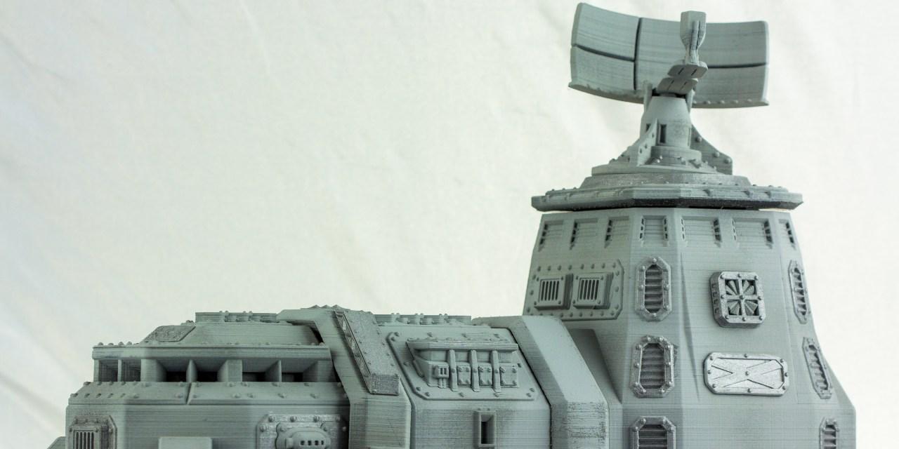

				Info stampante per elementi scenici
invernomuto ha risposto a Sirpownalot nella discussione La mia prima stampante 3D
Non devi proprio, senza consenso dell'autore. Le linee di fusione sono queste, per intenderci: Vedi delle zigrinature su parti lisce che non avresti nel caso di un modello stampato ad iniezione. La differenza sta nel maggior volume rispetto alla Ender. La domanda che devi farti è se ti serve un volume di stampa maggiore. La prima parte soprattutto mi sembra complicata, non aspettarti di farla al primo colpo a mio modesto parere. Prima ti conviene cimentarti in cose più abbordabili, il tutto a mio modesto parere. Sì, ma i tempi sono molto, molto lunghi. -
Le FDM odierne sono molto valide, una Ender 3 va benissimo, hai un piatto di stampa 230x230, se non ricordo male la creality ce l'ha più grande. Decidi in base alle dimensioni dei pezzi che vuoi stampare. Non è tanto quello il punto. Con una FDM fai bene alcune cose, meno bene altre. Poi puoi benissimo stampare pezzi complessi con una FDM da 150 euro, ho visto persone farci action figures venute perfettamente, ma con tempi di stampa assurdi (anche 100 ore) per fare tutti i pezzi e con una grossa post produzione. Se vai nella mia galleria io ci ho stampato dei modellini da 6mm, si fa, semplicemente per certe forme è più complesso (perché hai supporti da rimuovere e la parte dietro ai supporti rimane segnata) e fai prima con una resina, specie se vuoi i dettagli. Tieni conto che alcuni modelli sono già "FDM friendly" nel senso che sono venduti magari scomposti in modo da poter essere stampati "a pezzi" per favorire la stampa su una FDM. L'avviso era di non aspettarti di acquistare un modello come quello della prima foto, mandarlo in stampa da perfetto neofita della stampa 3D e vederlo uscire sul piatto senza problemi. Elementi scenici meno complessi (bunker, piramidi, mura, torri o case con forme più regolari) vengono bene con una FDM e con meno sbattimento, tutto qui. Le FDM "soffrono" molto quando hai diversi pezzi "a sbalzo", perché la FDM deposita del filamento per fare ogni strato e ovviamente non puoi depositare il filamento "in aria" se non appoggi su quello prima. In questi casi necessiti di supporti (materiale che serve da appoggio e che va poi staccato e scartato) che però tendono a "rovinare" il modello. Tieni conto che con una FDM, per quanto tu possa essere maniacale nelle impostazioni, tenderai comunque a vedere il punto di giunzione fra i vari layer. Se sugli elementi scenici non è tanto un problema, per alcuni più puristi lo è e non sempre si può risolvere con lo stucco o colorandoci sopra. Poi siamo un po' qui dentro a stamparci miniature, 28mm o più piccole, per me i risultati sono buoni, basta in qualche caso accontentarsi ed essere consapevole dei limiti. -
	Qui le foto del primo pezzo stampato in SLA dal sottoscritto. Il colore della resina e la qualità delle foto non aiuta. Una parte ha assunto un colore grigiastro, segno (presumo) che sia stata troppo esposta agli UV. Per sicurezza l'ho lasciato anche fuori al sole tutto il pomeriggio Il dettaglio è buono, questo è un pezzo che anche con un ugello a 0.1mm sarebbe stato praticamente impossibile per una FDM. Un pezzo si è staccato assieme ai supporti ma grazie a Dio c'è l'attack. Per essere una stampa fatta senza pregresse conoscenze sono soddisfatto, ora gli do un primer e chissà quando, lo coloro. Sicuramente però non ha senso fare SOLO un pezzo del genere, troppo sbattimento in relazione alla resa... PS La puzza nel posto in cui ho messo la stampante, lasciando la resina nella macchina, persiste. Con la bella stagione lascerò la finestra aperta, ma occorre studiare una soluzione per limitare l'odore (sembra plastica bruciata...).
Dipende dall'elemento scenico. Ovviamente schematizzando e semplificando molto: Le resine hanno molto più dettaglio (e layer sostanzialmente invisibili) ma generalmente hanno aree di stampa limitate. Con quel budget ci stai appena, considerando materiali e tutto quello che ti serve per la post produzione (lampada UV per il curing, solventi, ecc). Le FDM hanno meno dettaglio, ma a 300 euro trovi macchine con area di stampa più grande. Fare cose complicate come quello che hai postato è molto dura però. In generale stamperai senza troppi problemi con una FDM superfici squadrate, cose molto arzigogolate con diversi elementi ed appendici o troppo piccole diventano complesse da far rendere opportunamente (non ha neppure tanto senso farle con quel tipo di tecnologia). -
