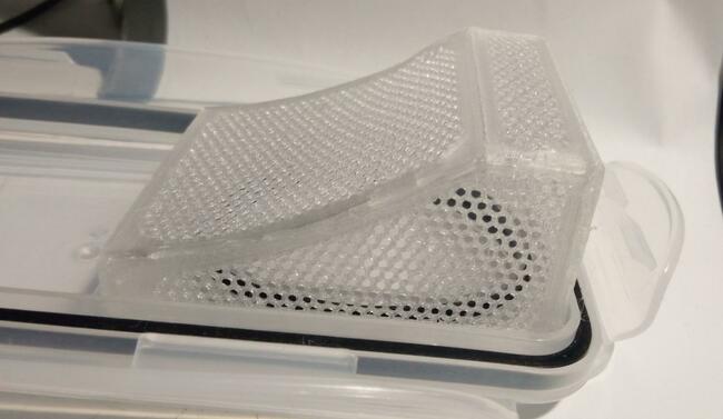

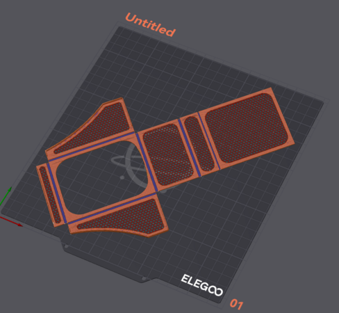

Ho disegnato e stampato un contenitore per il silica gel per quei contenitori per cereali che si trovano in offerta su Amazon usabili come dry storage box. L'idea e' di stamparlo in PETG su un piatto da 220mm, usare un +0.04mm di z-offset, e' fatto ad origami e per incollarlo io ho usato la colla a caldo. In allegato il *.3mf che e' fatto per Orca, se avete il piatto piccolo tagliate la parte lunga e stampatela separatamente, chiedete se volete che ve la tagli io. Se poi volete il vettoriale l'ho fatto in Fusion ma il casino e' piu' che altro assemblarlo con i modificatori in Orca 😜 spessorato_essicatore v5_Body1.3mf
