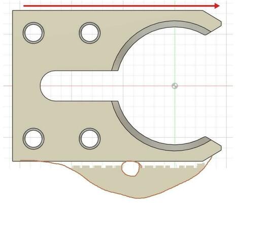

Oppure hai poco z-hop. Se quello che vedo nella base e' infill - grid allora e' normale, si incrocia e ti inciampa la toolhead. Usa un infill tipo gyroid. -
