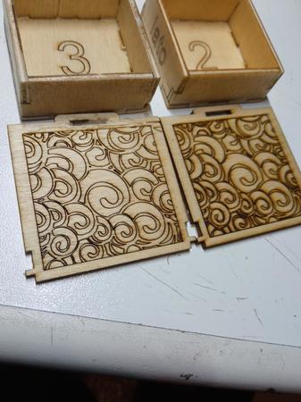

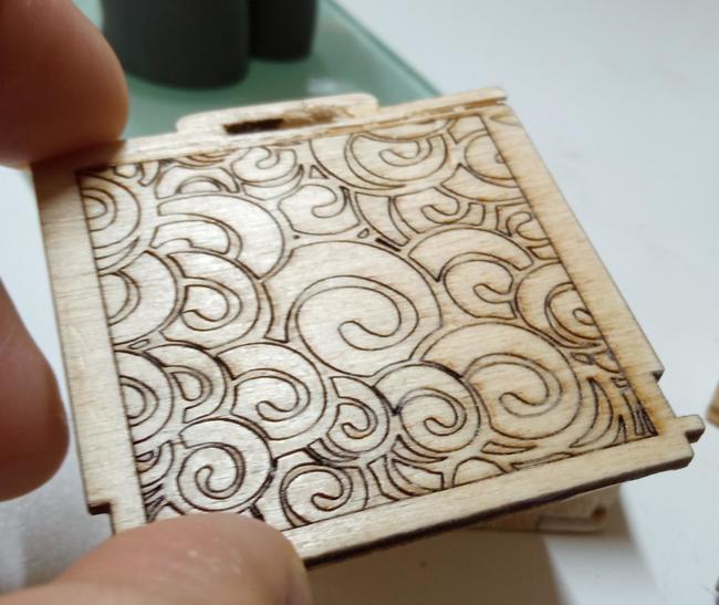

Fatto un po' di shopping da OBI: "olio da restauro" l'ho preso perche' e' uno scurente, fa diventare quel pioppo cadaverico di un colore rossastro scuro tipo noce, per altro si da' una volta, si aspetta 2 minuti, si torna a dare e si lucida con un tampone, ergo e' abbastanza easy e dovrebbe far recuperare il legnaccio laminato e maltrattato. Costa tipo 3 euro... La Gommalacca in scatola gia' pronta mi sa' che e' un po' una boiata, non mi sembra che abbia colorato molto, l'ho data su un campione precedentemente trattato con olio paglierino. Diciamo che anche questa costava poco: 5e, e non c'era della gomma lacca allo stato naturale da preparare. Magari dopo una buona colazione provo su un campione piu' grande con un tampone fatto meglio... -

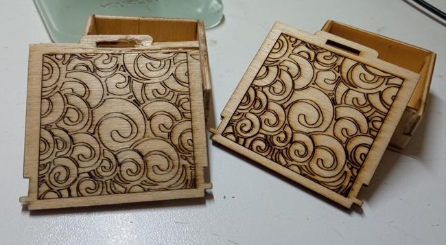

Io sto per andare a comprare un po' di gomma lacca, avendo gia' l'olio paglierino che fa da lubrificante potrei provare anche questa pazzia.. Piu' che altro dato che per il momento sto tagliando del pioppo di bassa qualita' mi piacerebbe provare qualcosa per scurirlo, se lo trovassi direi dell'olio danese. Per altro leggevo in giro che si possono fare dei trattamenti interessanti anche con la nitro, cosa che non mi dispiacerebbe dato che gia' la uso con l'aerografo. Nel frattempo ho fatto questa scatola porta the con gli "scarti" (si noti le cornici fatte con i pezzi di legni rimasti, pero' tagliate sempre al laser perche' ormai sono diventato super pigro! Lo sfondo e' stato trattato con olio paglierino mentre le cornici e il fregio sono passate con l'hydrolac, il risultato se non si vede e' che lo sfondo e' piu' dorato / morbido mentre le cornici sono piu' chiare e riflettenti. - Altre: http://store.piffa.net/laser/tea/ -

Io invece sto completando il mio set da tè, dopo il sotto tazza di Ubuntu ho fatto la scatola per le bustine: Altre pics: https://store.piffa.net/laser/tea/
