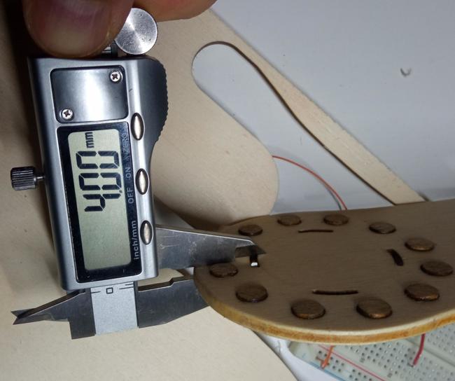

Olio e trattamenti migliorativi per legno tagliato al laser
eaman ha risposto a eaman nella discussione Incisione e taglio laser
Aggiungo altri due campioni, delle basi per lampade: Questo chiaro e' un laminato di pioppo da 3mm che ha qualche venatura del legno, la base scura e' tinta con mordente e coperta con l'idrolacca, la parte chiara e' olio paglierino carteggiato. Una cosa figa e' che i dischi che sono rifiniti glossy per un qualche motivo riflettono la luce in base all'inclinazione, tipo ologramma, quindi girando l'oggetto pare che si illuminino singolarmente (ottenuto allineando le fibre del legno e carteggiando il finisher). Questa rossastra e' colorata a vinile la base e con olio rosso il top, questo rifinito a gomma lacca e cera. Molto complicato, un po' puzzolente e esteticamente poco soddisfacente dato che tira a un arancione che ha un che' di fosforescente 😞 Per paragone: questa chiara e' una base fatta con il laminato in pioppo da 4mm dell'OBI, al di la' del rimarchevole risultato del laser da 2.5w che riesce a tagliarlo il legno e' piuttosto smorto con poche venature. Costa poco ma e' buono per uso con impiallacciature o vernici coprenti. Questi sono i telai delle lampade: 3 pezzi da 4mm incollati: un laminato di laminati! Carteggiati e finiti ad olio il primo e opaco il secondo che lascia comunque intravedere le venature del legno (colore vinilico). Altra nota utile: il mio laser da 2.5w tiene ancora botta dopo mesi di utilizzo (tocco ferro!), taglia senza drammi 4mm di pioppo e considerando che si possono impilare i laminati per fare pezzi piu' spessi direi che e' molto soddisfacente per un uso obbistico, contate che per tagliare una di queste lampade ( 2 basi, ornamenti e 6 pezzi per le braccia da ~35cm) ci va' pero' quasi un'ora intera, c'e' di buono che come si vede dal taglio dei dischi ornamentali il taglio e' molto sottile / tight fit. -
