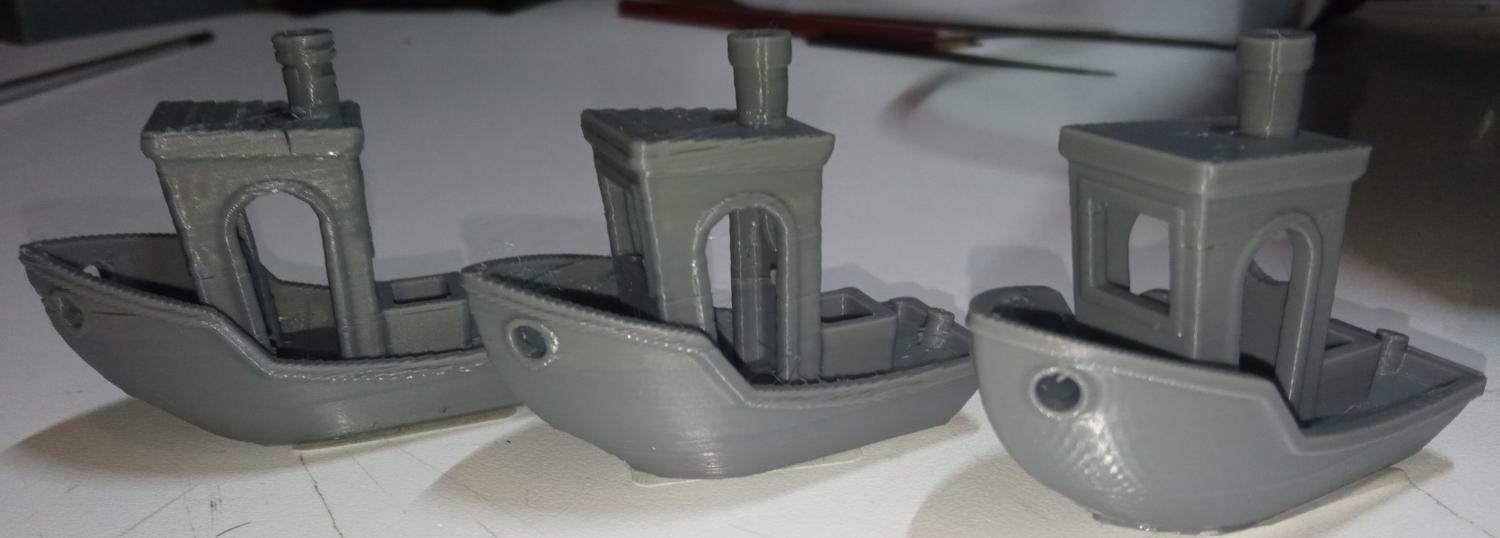

  2. OK di accelerazione dovresti poter usare almeno 1000 🙂 Io da quella foto e da quello che dici non capisco gran che', intanto perche' il livellamento del piatto e' fatto male, quindi scalda bene il piatto lascialo caldo per 5 minuti, livella, e sempre dopo aver scaldato almeno 5 minuti stampa. Poi sarebbe utile sapere come dovrebbe venire la stampa: fai uno screenshot dello slicer perche' in quella foto hai un tot di spazi in cui non e' stato estruso, forse.
  3. Bisogna che controlli le cinghie, le impostazioni di corrente dei motori. Oppure abbassi l'accelerazione e stampi piu' piano. A quanto vai ora?

  10. Hai guardato le seriali tanto per cominciare? Sono corrette? Come sono impostate?
  11. La soluzione e' piu' o meno la stessa ma il problema in genere e' diverso: quando scaldi il piatto: 1. ci vuole molto piu' tempo di quello che ti segnala il termistore che sta sotto per scaldare effettivamete tutta la baracca 2. ci vogliono (ci possono volere) 5-10 minuti perche' un piatto sottile o strambo assuma una configurazione stabile per via della dilatazione termica, questo e' quello che fa la mia Ender senza il vetro: si muove di 1/2 millimetro in ~10 minuti, piu' che sufficiente a mandare a puttane il primo layer.

  15. Prima cosa direi anche io piatto sporco, poi filamento che si gonfia perche' zuppo, poi nozzle segnato (il pei e' una grattugia se ci gratti sopra) che ti tira su il filamento. Poi dovresti sentirlo con le unghie e guardarlo con la lente di ingrandimento: se il nozzle tira delle U che fanno delle cime ai lati del segmento estruso allora sei troppo basso. Io non penso che siano gli step, prima cambierei nozzle e asciugherei il filamento. Oppure che tu non abbia il letto termicamente poco stabile: dopo ~3 minuti che va' in temperatura non ha ancora finito di deformarsi e ti cambia lo z-offset in base al tempo, cosi' la mesh che hai fatta magari non corrisponde al piatto. Puoi provare a metterci sopra un piatto in vetro se lo hai ancora oppure a lasciare scaldare il piatto per 10minuti e poi fare la mesh + z offset e poi sempre aspettare 10m per stampare 😞
  16. Noi umani guardiamo su Fluidd o ci connettiamo in SSH, voi Crealtiani non so cosa vi inventiiate di fare con le vostre app e marketplace. Si ma guarda che hai comprato una bed slinger: a fare le benchy alte 4cm vanno a schiodo per quello che costano ma poi sopra la differenza con una stampante con il letto che non salta da tutte le parti la senti. Puoi cominciare a usare z-hop sopra ai ~16mm, almeno io faccio cosi'. Pero' almeno a 200mm/s sarebbe il caso che ci arrivasse quella macchina. Be' li' hai problemi di estrusione: o hai il filamento zuppo, o il nozzle rotto, altrimenti hai un clog o heat creep.
