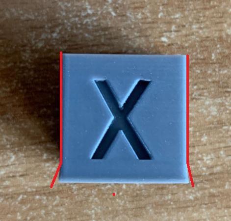

strato finale ruvido e pareti ondulate
FoNzY ha risposto a Ketto nella discussione Problemi generici o di qualità di stampa
perche' l'asse vibra. a causa di un fattore X (essendo tantissimi semplifichiamo con X) lo scorrimento dell'asse non è lineare....controlla cosa impedisce all'asse di scorrere bene.(velocita' eccessiva,ruggine sulla barra,cinghia lenta,puleggie allentate, cinghie troppo tese etc..) il problema del top layer potrebbe essere causato dallo stesso "problema" che crea la parete ondulata, se c'è uno scorrimento non lineare in un layer largo è molto visbile il tremolio.... -

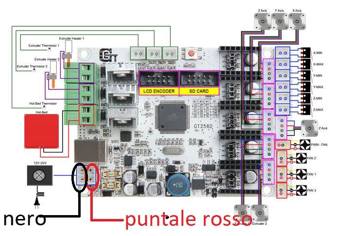

l'estrusore si scalda? il bed si scalda? (anche in parte) se la stampante sta tentando di riscaldare i componenti ma non riesce a farlo ci sono tre cause, la prima è un danno all'elemento riscaldante in se (cartuccia termica o piano) la seconda è un danno alla scheda madre stessa (i mosfet della scheda madre) la terza è una connessione interrotta (controlla i cavi ed i connettori degli elementi riscaldanti) per verificare dove è il danno con un voltimetro impostato a dc 20V puoi verificare l'output della scheda madre nei connettori del piano e dell'estrusore(dovresti leggere 12v quando tenta il riscaldamento) se hai una lettura di 12volt il danno è negli elementi riscaldanti o nelle loro connessioni altrimenti il danno è alla scheda madre (lettura < di 8volt) se gli elementi si scaldano ma non viene letta la temperatura il danno potrebbe essere nei sensori di temperatura. -
