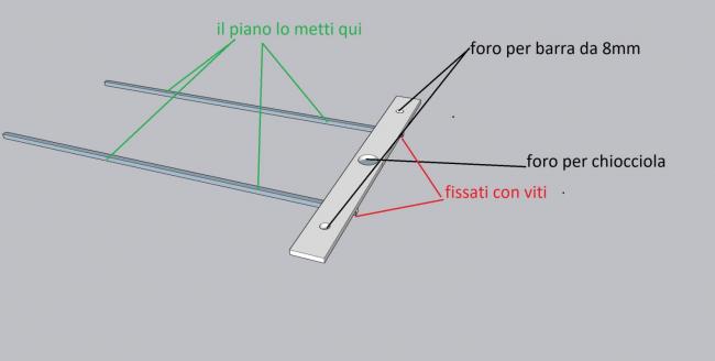

non so' dove vuoi mettere le altre staffe ma a me sembrano essere nei punti giusti, metterne altre su questi profili serve a poco... P.s. non so quanto le paghi dalla cina ma su amazon 15 staffe con 15viti e 15 bulloni le paghi 14euro
