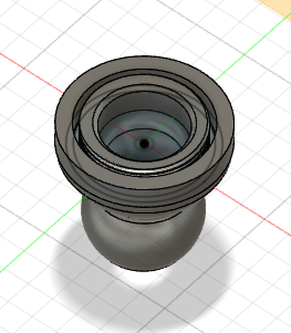

	[HELP] Pezzo con base piccola che si stacca dal piattoSunTzu ha risposto a SunTzu nella discussione Problemi generici o di qualità di stampa In realtà, come dicevo, il pezzo sembrava rimanere ben aderente. Mi ricordo bene i difetti che mi faceva all'inizio della mia avventura nel mondo della stampa 3d, quando mi si imbarcava la base e mi si sollevavano i bordi, ma non sembrava questo il caso. Ma sarà comunque come dici tu... Stasera stampo l'ultimo pezzo, con la base magnetica, e poi vi faccio vedere che accrocco ho combinato 😄 p.s. per cultura personale, qualcuno sa perchè il PEI (Polyetherimide) è così adatto a stamparci sopra? Leggo spesso di filamenti particolari che non aderiscono facilmente e secondo me si può sperimentare un sacco con i piatti... ho anche già qualche idea
	[HELP] Pezzo con base piccola che si stacca dal piattoSunTzu ha risposto a SunTzu nella discussione Problemi generici o di qualità di stampa Ciao, per la cronaca mi è arrivato il PEI (TwoTrees), l'ho carteggiato un po' (grana 1000 sotto l'acqua), l'ho installato, ho fatto il livello e ho mandato in stampa lo stesso GCode che mi si staccava: risultato perfetto. Ho quindi anche fatto la stampa multipla ed è venuta perfettamente. Quindi non so se sia stata fortuna o se il PEI abbia aderenza talmente superiore da resistere a piccoli urti, ma ho risolto. Grazie

	[HELP] Pezzo con base piccola che si stacca dal piattoSunTzu ha risposto a SunTzu nella discussione Problemi generici o di qualità di stampa Pensavo di fare quel pezzo da solo e tutti i rimanenti (9) insieme. Però prima volevo risolvere il problema, su un pezzo singolo, in modo da non rischiare di rovinare una stampa da molte ore. Se non risolvo diversamente, zhop, stampo tutto insieme e via… 👍
	[HELP] Pezzo con base piccola che si stacca dal piattoSunTzu ha risposto a SunTzu nella discussione Problemi generici o di qualità di stampa In effetti è proprio quello che pensavo… Ma è la prima volta che glielo vedo fare e solo con questo progetto. Ricontrollo gli step/mm dell’estrusore, ma li avevo già calibrati. Mentre gli step/mm di z li ho fatti solo con il cubetto, ma su un pezzo così basso non dovrei trovare differenze macroscopiche (gli altri due assi li ho fatti con più cura) Se non trovo “problemi” provo a ridurre il flusso al 95% per i layer successivi al primo? Magari anche a ridurre un po’ la velocità, così do più tempo al nozzle caldo di uniformare eventuali irregolarità… però mi sembrava di andare già abbastanza lento Grazie a tutti per le risposte 😍 Come dicevo, ho anche provato a lavarlo bene con lo svelto
	[HELP] Pezzo con base piccola che si stacca dal piattoSunTzu ha risposto a SunTzu nella discussione Problemi generici o di qualità di stampa Comprato 😄
	[HELP] Pezzo con base piccola che si stacca dal piattoSunTzu ha risposto a SunTzu nella discussione Problemi generici o di qualità di stampa Scusa, piatto in vetro originale Ok, faccio le prove che hai detto. Grazie
	[HELP] Pezzo con base piccola che si stacca dal piattoSunTzu ha pubblicato una discussione in Problemi generici o di qualità di stampa Ciao, lo so... è l'ennesima richiesta di aiuto per qualcosa che si stacca dal piatto. Ma non è un problema di adesione (credo). Cerco di essere sintetico per non rubarvi troppo tempo. [COSA] Sto stampando alcune parti per una lampada da lavoro che intendo modificare nel funzionamento, facendola diventare una lampada spot con collo pieghevole. Di seguito il componente incriminato. Si tratta dell'inizio del collo pieghevole. Da una parte ha un filetto M20x1 (che con mia grande sorpresa sono riuscito a fare) che si attacca alla lampada esistente (ho usato una lampada led cinese da pochi € come base per l'elettronica) e dall'altra la sfera su cui ruota la "vertebra" successiva. Ovviamente viene stampato con la base larga in basso. La base misura 30 mm di diametro (altezza 50 mm). [STAMPANTE, MATERIALE E SETTINGS] Ender 3 v2 completamente originale PLA+ Sunlu nero (sto finendo la bobina. Se necessario la rifarò in PETG) Temperatura di stampa: 205° (210° primo layer) Temperatura piatto: 50° (55° primo layer) Velocità di stampa: 45 mm/s (primo layer 22,5 mm/s) Livello piatto: 0,08 mm agli angoli, 0,13 mm al centro Nozzle: 0,4 mm Layers: 0,12 mm [PROBLEMA] Il primo layer viene sempre bello e l'adesione sembra ottima, tuttavia (di solito verso la parte alta della stampa, alla fine) il pezzo mi si stacca. Sarei dell'idea che la causa sia l'ugello che ci cozza dentro, perchè nelle stampe di prova (la maggior parte fallite, ma alcune riuscite) i pezzi, se non li trovavo già staccati, sono sempre risultati ben aderenti e difficili da staccare a mano. Non ho mai visto il pezzo staccarsi in diretta, ma ormai riconosco il TAC di quando si stacca dalla stanza di fianco... [SOLUZIONI TENTATE] Ovviamente ho rifatto il livello del piatto (ma era perfetto, a parte la leggera convessità) Ho aggiunto un brim, fino a 10 linee Ho tolto gli smussi alla base (nelle pic sopra, è già senza smussi) Ho lavato il piatto con acqua calda e svelto (comunque lo pulisco ogni volta con alcool) Ho aumentato la temperatura del piatto sul primo layer fino a 65° e quella di stampa a 55° Non avendo lacca in casa, ho provato con un po' di cerotto spray 😅 Non posso andare troppo oltre con temperature e flow dei primi layer o mi si rovinano le quote del filetto. Come extrema ratio ho pensato di usare un raft, o di fargli una base disegnata ad hoc, che sia semplice da tirare via, ma prima ho pensato di chiedere se voi esperti avete una soluzione più semplice. Anche perchè per ora ho stampato una sola "vertebra" e volevo fare le altre in un colpo solo... ma se dopo 14 ore di stampa le devo buttare tutte, mi inca**o 😅 Grazie a chiunque vorrà aiutarmi 😄
