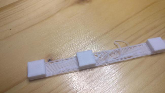

Ciao @Truck64 credo proprio tu abbia ragione. In ideamaker non ho trovato nello specifico qualche cosa come quello che mi ha condiviso, ad ogni modo, rifacendo lo slicing, ho notato che le zone dove il numero di giri della ventola aumentavano, era in corrispondenza di layer stampati ad una velocita' piu' elevata (dal verde al rosso). Ecco svelato l'arcano 😄 Grazie
Grazie @Killrob x la conferma, immaginavo anche io fosse cosi'. Ad ogni modo, sto verificando anche in questo momento, nn mi e' chiaro sulla base di cosa lo slicer dovrebbe alzare la ventola all'80% dovendo tracciare delle righe orizzontali senza parti a sbalzo
Ciao, dopo le ultime modifiche al convogliatore dell'aria del filamento e la sostituzione della ventola stock 4010 con una 5015, credo di aver trovato la mia dimensione in termini di resa di stampa. Appena sostituita la ventola, a parita' di settaggi dello slicer (ideamaker) e' stato subito evidente come la nuova ventola pompasse una maggior quantita' d'aria con conseguente aumento del rumore prodotto. Per questo motivo ho cambiato la percentuale relativa alla velocita' della ventola passando da un 100% stock ad un 60%. Per la precisione, come mi avete consigliato in un altro post, ho settato Layer 1 0% (era 0%) Layer 2 30% (era 50%) Layer 3 60% (era 100%) Devo dire che questi settaggi portano ad una resa piu' che accettabile della stampa finale. In aggiunta a questi, ho abilita' Bridging e Overhang detection con relativa ventola che passa al 100%. Con questa configurazione mi sarei aspettato di vedere a display il valore relativo alla ventola al 60% dal terzo layer in poi, con un passaggio al 100% in caso di overhang e bridging. Questo e' vero per gran parte delle stampa anche se noto ogni tanto la ventola al 70%, 80% o anche al 100% anche in assenza di bridging o overhang. Per questo motivo vi chiedo, sulla base di cosa ho questa variazione nella velocita' della ventola quando in realta' non me lo dovrei aspettare? Puo' essere dovuto allo slicer che "interpreta" alcuni punti critici e quindi varia nel gcode la ventola o e' la stampante che di sua sponta adegua la velocita' sulla base di qualche sensore? Grazie

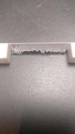

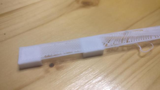

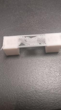

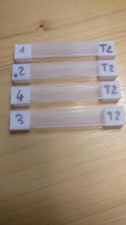

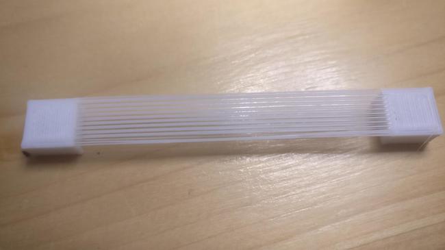

CR-20: Problemino con il bridging [Risolto]
dnasini ha risposto a dnasini nella discussione Problemi generici o di qualità di stampa
Vi avevo lasciati con il risultato soddisfacente del mio ultimo bridging realizzato con un duct customizzato circolare e la sua ventolina 4010 stock. Non pago, mi sono messo a cercare alternative alla ventola stock arrivando ad acquistare una 5010. Dopo aver disegnato e realizzato un convogliatore che mi permettesse di utilizzare la 5010 su un attacco da 4010, ho rifatto esperimenti con risultati buoni, nel senso che il bridging non dava problemi di nessun genere se veniva realizzato in senso longitudinale anche per grandi distanze. Qualche problemino lo avevo ancora quando lo slicer generava bridging trasversale ma essendo poca cosa me lo facevo andare bene o correggevo impostando l'angolo di bridging. Allora mi sono detto, riproviamo a rifare lo Stress Bridging Test di inizio post ma nulla da fare, esperimento fallito: Allora ho cercato ancora un po' e, anche se un po' scettico, mi sono deciso a provare questo nuovo duct che monta nativamente una 5010 Rifacendo lo Stress Bridging Test questo e' il risultato ottenuto 😄 In effetti con la ventola 5010 genero un flusso d'aria decisamente maggiore rispetto a quello della 4010 a discapito della silenziosita'. Per mitigare il tutto ho quindi impostato la velocita' di rotazione al 60% per i layer non "impegnativi", mentre per gli overhang sotto i 30gradi ed i bridging ho impostato lo slicer per utilizzare la ventola al 100%. Al momento sono ancora in Beta test sia per il duct (magari apporto alcune modifiche agli ugelli) che x i settaggi della ventola, ad ogni modo mi ritengo soddisfatto dei miei nuovi risultati -
Ciao @MayTs, io utilizzo il preriscaldamento ad esempio per il cambio filamento nel caso in cui accendo la stampante e voglio cambiare la bobina utilizzata nell'ultima stampa con un'altra. Alla fine immagino siano solo dei profili preimpostati nel firmware e la scritta "PLA" o "ABS" sia solo x distinguerli.... Tornando al PLA+, la resistenza di cui hai accennato e' meccanica o anche alle temperature? Grazie
Ciao, come gia' scritto in un altro post, sono piuttosto sicuro che la meccanica (e le caratteristiche) della mia CR 20 Pro coincidano con quelle della Ender 3. Detto questo, ho letto diversi articoli di stampatori che con Ender 3 stampano anche materiali come PETG. Leggendo la documentazioni della mia stampante e verificando sul menu' della stessa, si menzionano solo PLA e ABS come materiali stampabili (e per i quali esiste un preriscaldamento configurato nel menu). Quindi mi domando: posso stampare anche PETG? se si, quali accorgimenti devo avere per farlo e quale impostazione di preriscaldamento devo utilizzare (PLA o ABS)? Inoltre, ho visto che in giro che ci sono anche bobine di PLA +. Che differenze ci sono con il PLA tradizionale? Grazie
mmmm alla fine il mio progetto "Assial to Radial" con ventola 40x10 si e' rivelato un puro esercizio di "design". La resa finale sembra il soffio di un asmatico 😞 neanche una candelina ci spengo........ per il momento tengo la ventola stock che tutto sommato non fa neanche troppo casino. Non ho abbandonato l'idea, ad ogni modo. Ho acquistato su aliexpress una ventola radiale gdstime 6015 tanto per gradire, mentro ho gia' testato un convogliatore di aria disegnato per una radiale 5010 con buoni risultati. Sul fronte ventola dell'alimentatore, ho sostituito la ventola stock 60x60x15 12V con una equivalente SUNON e devo dire... tanta roba... quando si attiva quasi non si percepisce che sia in funzione, prono prevalenti quelle del nozzle e dell'estrusore quindi posso dire di aver raggiunto il risultato cercato 😄

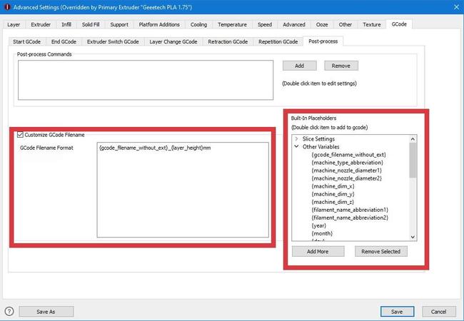

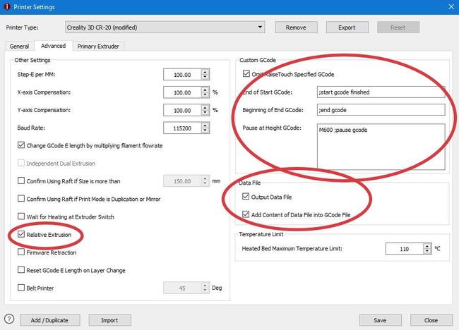

Ideamaker: Come variare altezza layer a diverse altezze di stampa
dnasini ha risposto a dnasini nella discussione Software di slicing, firmware e GCode
Questa mattina ho stampato nuovamente il pupazzetto con la funzionalita' attiva. In effetti i tempi di stampa sono rimasti in linea con il precedente e la resa dei dettagli e' migliorata. Ovviamente l'uniformita' di stampa alla vista e al tatto ne ha un po' risentito. Infatti, guardando in controluce il modello, si notano gli stati stampati con layer piu' bassi, quindi piu' lisci, rispetto a quelli con layer normale o piu' alto che risultano un po' piu' ruvidi. Dovro' farmi uno studio su come "lavorare" i modelli in post produzione, magari con carta vetrata fine e frese.... -
Ho configurato questa funzione e simulato alcuni slicing di oggetti stampati in precedenza con e senza la funzione attivata giusto per capire di quanto influenza i tempi di stampa. Ad esempio per il pupazzetto stampato a mio figlio, l'incremento di tempo e' irrisorio (circa 6 min) ma la resa sembra essere notevolmente migliorata (provero' a stamparlo domani). Per altre stampe piu' articolate, piene di dettagli o reticoli, il tempo raddoppia. -
Nuovo progetto deciso "spintaneamente"
dnasini ha risposto a dnasini nella discussione Nuove idee e progetti
Il primo vaso ho finito di stamparlo pochi minuti fa. Ovviamente ha scelto un modello non proprio semplice semplice..... https://www.thingiverse.com/thing:4800105 la struttura bassa e' andata via easy.... quella alta mica troppo 😞 ad ogni modo, ho comperato alcune frese per la lucidatura che dovrebbero arrivarmi venerdi' assieme al dremel e provo a levigare le sbavature con quelle. Al massimo lo ristampo con una risoluzione piu' alta... Ad ogni modo la moglie e' contenta e quindi, x la proprieta' transitiva, lo sono anche io 😄 -
Allora, cercando in giro ho trovato qualcosa sul manuale https://support.raise3d.com/ideaMaker/4-5-5-adaptive-layer-height-15-844.html ma si fa riferimento all'Adaptive Layer Height, cioe' dare la possibilita' a Ideamaker di "valutare" il livello della stampa e permettergli di decidere quale altezza layer applicare a seconda della parte della stampa che sta effettuando (dettagli piuttosto che parti lineari) Potrebbe essere un'idea, ad ogni modo e' un qualche cosa che esula dal mio "controllo" 😞 -
Grazie @Mino, forse ho trovato un "workaround". Ho un profilo per le torri di temperatura che varia alcuni parametri della stampa ad altezze predefinite. Questa sera provo una stampa veloce utilizzando questo metodo. Non e' molto "elegante" ma se funziona per le temperature magari funziona anche per il layer, devo solo capire se i profili configurabili prevedono anche l'altezza del layer come variabile da settare -
dnasini ha pubblicato una discussione in Software di slicing, firmware e GCode
Ciao A tutti, volevo capire se e' possibile fare quello che ho scritto nel soggetto. L'idea mi e' venuta stampando un pupazzetto a mio figlio. Alcune parti curve del personaggio verrebbero oggettivamente stampate meglio con un layer a 0.1 o 0.15mm rispetto al solito 2mm che per le parti lisce o verticali e' piu' che adeguato. Volevo quindi capire se esiste la possibilita' in ideamaker di definire questo cambio di parametro come impostazione di profilo Grazie
