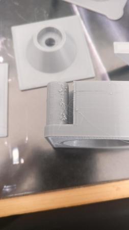

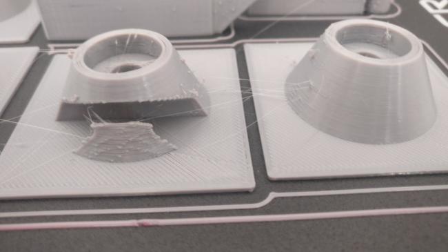

CR-20: Problemino con il bridging [Risolto]
dnasini ha risposto a dnasini nella discussione Problemi generici o di qualità di stampa
Vi avevo lasciati con il risultato soddisfacente del mio ultimo bridging realizzato con un duct customizzato circolare e la sua ventolina 4010 stock. Non pago, mi sono messo a cercare alternative alla ventola stock arrivando ad acquistare una 5010. Dopo aver disegnato e realizzato un convogliatore che mi permettesse di utilizzare la 5010 su un attacco da 4010, ho rifatto esperimenti con risultati buoni, nel senso che il bridging non dava problemi di nessun genere se veniva realizzato in senso longitudinale anche per grandi distanze. Qualche problemino lo avevo ancora quando lo slicer generava bridging trasversale ma essendo poca cosa me lo facevo andare bene o correggevo impostando l'angolo di bridging. Allora mi sono detto, riproviamo a rifare lo Stress Bridging Test di inizio post ma nulla da fare, esperimento fallito: Allora ho cercato ancora un po' e, anche se un po' scettico, mi sono deciso a provare questo nuovo duct che monta nativamente una 5010 Rifacendo lo Stress Bridging Test questo e' il risultato ottenuto 😄 In effetti con la ventola 5010 genero un flusso d'aria decisamente maggiore rispetto a quello della 4010 a discapito della silenziosita'. Per mitigare il tutto ho quindi impostato la velocita' di rotazione al 60% per i layer non "impegnativi", mentre per gli overhang sotto i 30gradi ed i bridging ho impostato lo slicer per utilizzare la ventola al 100%. Al momento sono ancora in Beta test sia per il duct (magari apporto alcune modifiche agli ugelli) che x i settaggi della ventola, ad ogni modo mi ritengo soddisfatto dei miei nuovi risultati -
Ciao @MayTs, io utilizzo il preriscaldamento ad esempio per il cambio filamento nel caso in cui accendo la stampante e voglio cambiare la bobina utilizzata nell'ultima stampa con un'altra. Alla fine immagino siano solo dei profili preimpostati nel firmware e la scritta "PLA" o "ABS" sia solo x distinguerli.... Tornando al PLA+, la resistenza di cui hai accennato e' meccanica o anche alle temperature? Grazie
Ciao, come gia' scritto in un altro post, sono piuttosto sicuro che la meccanica (e le caratteristiche) della mia CR 20 Pro coincidano con quelle della Ender 3. Detto questo, ho letto diversi articoli di stampatori che con Ender 3 stampano anche materiali come PETG. Leggendo la documentazioni della mia stampante e verificando sul menu' della stessa, si menzionano solo PLA e ABS come materiali stampabili (e per i quali esiste un preriscaldamento configurato nel menu). Quindi mi domando: posso stampare anche PETG? se si, quali accorgimenti devo avere per farlo e quale impostazione di preriscaldamento devo utilizzare (PLA o ABS)? Inoltre, ho visto che in giro che ci sono anche bobine di PLA +. Che differenze ci sono con il PLA tradizionale? Grazie
mmmm alla fine il mio progetto "Assial to Radial" con ventola 40x10 si e' rivelato un puro esercizio di "design". La resa finale sembra il soffio di un asmatico 😞 neanche una candelina ci spengo........ per il momento tengo la ventola stock che tutto sommato non fa neanche troppo casino. Non ho abbandonato l'idea, ad ogni modo. Ho acquistato su aliexpress una ventola radiale gdstime 6015 tanto per gradire, mentro ho gia' testato un convogliatore di aria disegnato per una radiale 5010 con buoni risultati. Sul fronte ventola dell'alimentatore, ho sostituito la ventola stock 60x60x15 12V con una equivalente SUNON e devo dire... tanta roba... quando si attiva quasi non si percepisce che sia in funzione, prono prevalenti quelle del nozzle e dell'estrusore quindi posso dire di aver raggiunto il risultato cercato 😄

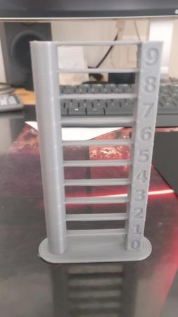

Bhe ragazzi.... tanta roba.... sono proprio orgoglione del mio test Dopo aver testato ed individuato velocita' e flow rate ideali per il bridging per il mio filamento, ho provato a stampare il ponte da 60mm e devo dire che il risultato mi ha piacevolmente sorpreso 🙂 Grazie a tutti per il confronto ed i suggerimenti
