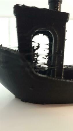

  13. Sto calibrando un tutto, ma su cura 5.0 mi vengono questi punti bianchi, cosa sono? E sono quelli che mi rovinano la stampa?
  14. fatto wall test, uno veniva 0.42, l'altro 0.38 passando da 92% a 90%, 91% è perfetto. Temperatura a 245, perchè vengono gli spigoli "butterati"? Grazie
  15. Piatto a 70° il primo strato, poi a 60. provo ad alzare la temperatura. ventola dal 3° layer al 30% il wall test fatto, rifaccio tower test fatto, rifaccio e la spina di pesce?
  16. Perche mi vengono le stampe cosi male? Tutto quelle protuberanze a cosa sono dovute? Filamento PET-G, 235° piatto 70° primo strato, 60° gli altri, retrazione 25mm/s 4.5mm riinnesco 25 Geetech stampante Sapphire plus Ma il disegno a spina di pesce con riga in mezzo, che mi piace, ma come posso averla fatta?
