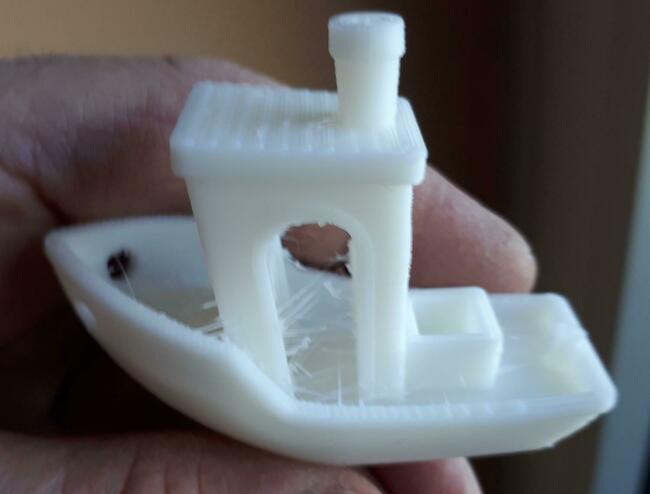

Vi chiedo aiuto, dopo aver risolto il problema "caccola" ho stampato la barchetta, prima di farmi stampare una flotta degna della battaglia di Lepanto, mi consigliate? Grazie Sapphire Plus, petg black sunlu layer 02 parete 04, 2 pareti sup inf 3 later 1° strato 230° poi 225° piano 80° 1° layer poi 60° flusso 90% velocità 60 ritrazione 4mm velocità 25 ventola dal 3° layer 40% -

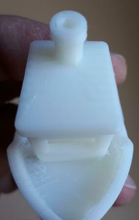

Stampato il cubo per il wall-test, soddisfatto dimensionalmente 20.00x20.02x19.85, parete impostata 0.4 ottunuta 0.41 un poco di zampa di elefante e una cicatrice sulla parere che non mi soddisfa per nulla. Cosa ancor più insoddisfacente che appesa ai quattro lati superiore, come un ragno la caccola! Che posso fare? Gli stampatori di PET-G hanno un santo in paradiso, oltre a voi qui sulla terra, a cui rivolgersi? Grazie -

Grazie adesso ho lanciato un wall test, poi provo a ridurre il flusso
