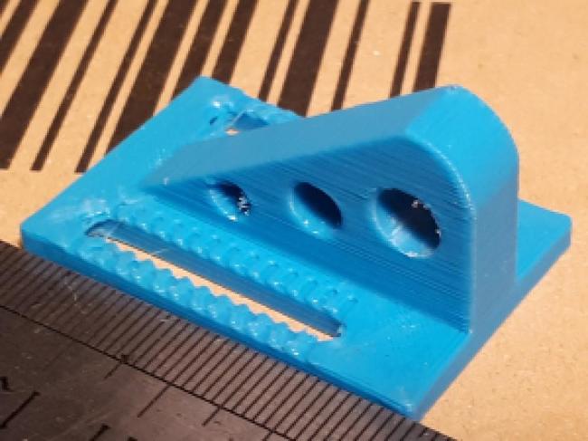

  8. Grazie per la risposta, è proprio la certezza che non è possibile avere un piano perfettamente piano che vorrei avere il BL touch, che corregge gli errori del piano. Il motivo dell'acquisto della mia stampante la Sapphire plus è stata obbligata visto che è circa un anno che sto progettando un cruscotto per la mia auto e ho necessità di circa 220 x 100mm o qualcosa in più. Il link che gentilmente mi hai mandato se vai sul FW mi da 404... Poi in rete ci sono dei FW che però non capisco se sono per la mia o la pro e per quali dele 3/4 versioni della plus che hanno fatto senza differenziarle in modo chiaro tra loro. Allego foto, commenti molto graditi è una cornice da 4mm con dei fori, sinceramente speravo in una finitura migliore, comunque questo lo monto. Trovo anche un poco piccoli i fori, dovevano essere 2.2mm e saranno 2mm anche le svasature per le viti sono un pelo troppo poco profonde

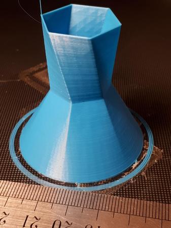

  14. Stampato il cubo per il wall-test, soddisfatto dimensionalmente 20.00x20.02x19.85, parete impostata 0.4 ottunuta 0.41 un poco di zampa di elefante e una cicatrice sulla parere che non mi soddisfa per nulla. Cosa ancor più insoddisfacente che appesa ai quattro lati superiore, come un ragno la caccola! Che posso fare? Gli stampatori di PET-G hanno un santo in paradiso, oltre a voi qui sulla terra, a cui rivolgersi? Grazie

  18. Ho letto tutto, credo, di caccole, qui sul forum e la mia certezza si è sgretolata. pensavo che le caccole che vedete fossero dovute ad una fuoriuscita di materiale Pet-g tra l'ugello e l'hot end, solo poco materiale che piano piano formano una goccia che poi cadeva random sulla stampa. Oppure hot end troppo caldo? 1°layer a 240 e poi a 235, piatto a 80° poi a 60 Ovviamente qualsiasi altro commento sulla stampa mi fa piacere Sapphire plus layer 0.2 velocità 60 Grazie

  24. Grazie, proverò a aumentare la ritrazione i bozzi, che in foto sono esaltati dalla luce, probabilmente sono le cuciture, prima avevo messo su angoli acuti, ma mi faceva una linea di bozzi, adesso, volendo con un colpo di carta vetro vanno via, è un supporto meccanico che va sotto un sedili di un Land rover, li vedrò solo io, li lascio così. La barchetta, che non posso fotografare xchè rubata, ancora calda, da mi figlia non ha ne fili ne bozzi, e questo mi irrita.... Non la trovo su cura Magari prova a variare la velocità di retrazione, e soprattutto quella di "riattacco". Di solito é quest'ultima che fa sputacchiare materiale prima dell'attacco del nuovo cordone di stampa... Si è Bowden
