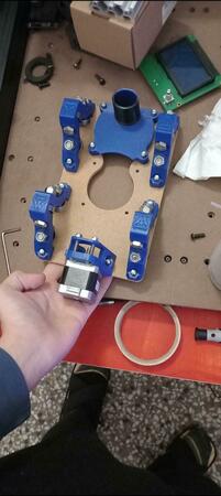

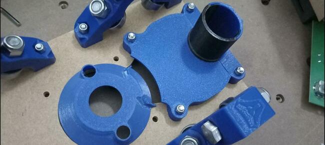

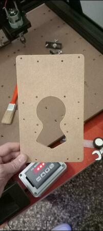

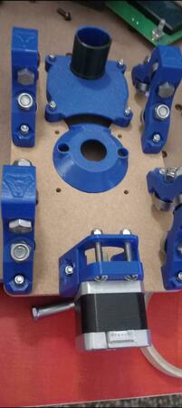

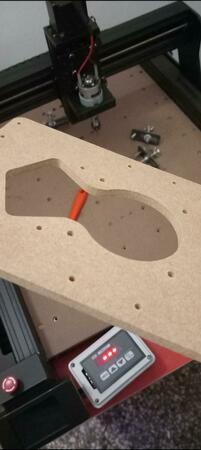

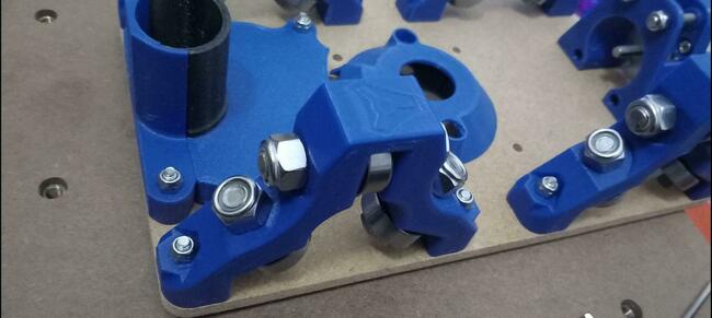

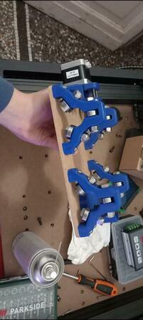

    Dovendo trasferirmi e avendo in esubero parecchio materiale ho deciso di farmi la Lowrider v2 usando esclusivamente la nuova arrivata la TTC450 così da provare il nuovo "motorino truccato" della Genmitsu e un controller PWM esterno che avevo preso per una decina di euro su amazon. Le parti sono in PET-G di due colori e due marchi, l'asse X l'ho fatto di colore blue navy della Spectrum e invece l'asse YZ lo sto facendo di colore nero della Azure Film, invece le piastre sono in MDF da 6mm per l'asse X e di 12mm per asse YZ. Per quanto riguarda le piastre dell'asse YZ le ho dovute fare da 12mm perché in Europa sono solo di questo spessore, essendo un progetto americano della V2 Engineering alcune cose nel loro BOM (bill of material) risultato non reperibile in altri paesi del mondo. E non sono l'unico guardando il forum della V2 Engineering e avendo visto il ragazzo del canale Youtube Teaching Tec che mi sembra essere spagnolo ha usato anche lui quello da 12mm perché in Europa sono solo di questo spessore, e non è l'unica cosa che ho dovuto adattatare visto che nei vari ferramenta sparsi in città non ho trovato i bulloni da 8x45mm e 8x95mm che servono per le guide lineari fatte con i cuscinetti a sfera 608-2rs e dei tubi in acciaio inox da 25mm e quindi ho dovuto arrangiarmi tagliando con il flessibile 5mm da dei bulloni 8x50mm e 8x100mm. Questo è l'asse X completo ed è venuto proprio bene il nema 17 che vedete è solo per vedere com'era da finito perché non và bene essendo dell'estrusore della Ender 3 Pro non ha una coppia adeguata era solo a portata di mano perché ho montato il bowden della micro swiss e visto che c'ero ho voluto alleggerire il peso con un nema17 pancake della boundtech sempre a 1.8°. Ora penso al resto cercando anche qualche mod visto che ci sono. Ero anche indeciso riguardo al controller da usare se usare una skr2 oppure andare sul classico ovvero arduino uno con gli intramontabili TB6600 che su una macchina del genere non sarebbe male oppure una mks dlc32 v2.1 e fare il jog degli assi e avviare i gcode nella con lo smartphone usando la app della maker base come faccio con il mio laser, anche questo farebbe la sua porca figura solo che dovrò mettere un splitter per i nema17 degli assi Z ma non penso di avere molti problemi.

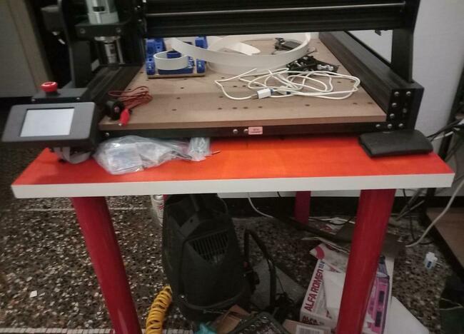

  20. Salve a tutti, Ho da poco preso una nuova cnc la TTC450 della Twotrees e ho già apportato alcune migliorie. La prima è un madrinetto un pochino più decente della Genmitsu che sarebbe un upgrade per le loro cnc 3018 pro, max e plus ma che va benissimo su ogni cnc cinese che utilizza dei motori 775 oppure degli equivalenti da 43mm. La seconda è un alimentatore più potente visto che quello in dotazione di solo 5 ampere, che con 3 nema17 ad alta coppia e un nema23 è un miracolo se si muove. Infatti quando azionavo il mandrino si spegneva subito, nella scheda dei vari siti da ali a banggood.com e co. arrivano a dire potenze di 80w 100w ma è impossibile visto che 80w in Ampere ad occhio sono circa 3A, non riuscirebbe nemmeno a muovere il nema 23 con il solo madrino acceso. Quindi ho usato l'alimentatore della defunta Kp3s e con lasergrbl ho cambiato i parametri da 10000 "giri" fino ai 20000 del Genmitsu e anche i motori ringraziano visto il movimento più fluido. Ora arriva il bello sul loro sito ci sono pareri diversi sia su i motori montati 1,3A sia su quelli venduti a parte 1,8A sempre con lo stesso seriale 17HS8401S, i motori in questione sono della MotionKing e nel loro datasheet il codice che ho scritto la S non è riportato. Per nella scheda sono riportati due motori con specifiche similari che potrebbero essere li stessi ma modificati, ovvero gli 17HS8401 e 17HS8402. Ora visto che monta una dlc32 v2.1 e supporta tranquillamente i TCM2225 volevo finire di spostare la malcapitata Kp3s e montare i TCM2225, però come li setto i vref a 1.2v i nema17 e il nema23 a 1.6v badando scheda della cnc o mi azzardo e li alzo di un ulteriore 0.2v . Il secondo punto è il collegamento della pompa del refrigerante, qualcuno sa se nella dlc32 v2.1 va collegato al posto del air assistant oppure devo usare un altro pinout. Per gli altri upgrade che farò saranno solo le puleggie Mini-V in policarbonato, un madrino come si deve pesavo al AMB Elektrik che è da 43mm, così non serve la piastra che viene venduta con upgrade dalla Two Trees che serve per fare spessore per via della regolazione dell'eccentricità dei carrelli, Almeno spendo un 50 euro in più ma ne vale. Per chi volesse aumentare le dimensioni dell'area di lavoro in X Y potrebbe farlo benissimo visto utilizza i profilati C-Beam, ma lo sconsiglio visto che è ben bilanciata e dovrebbe tagliare i profili sulla parte frontale dell'asse Y per incastrare il profilo V-Slot 2020.

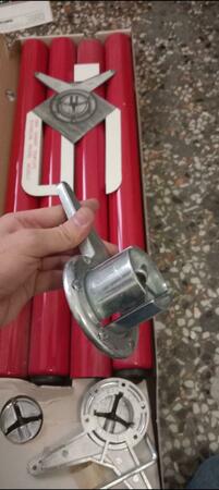

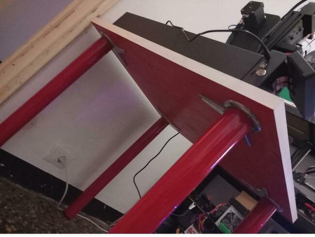

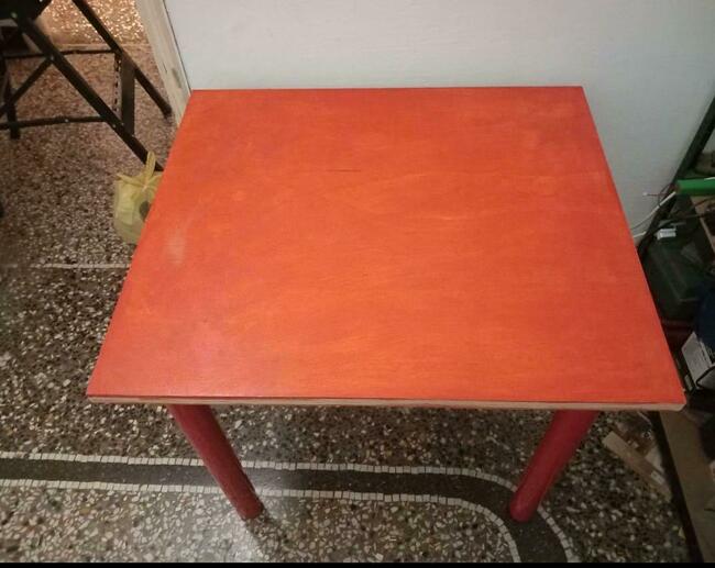

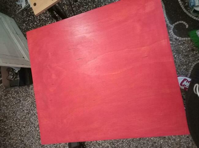

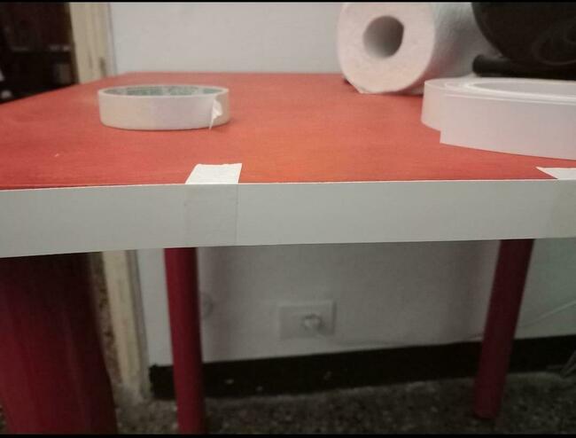

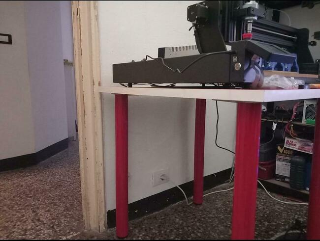

  21. Avendo da poco preso una nuova cnc per l'esattezza la ttc450 della Twotrees ho avuto la necessità di un posto dove appoggiarla, che non sia il pavimento ovviamente. Ho trovato delle belle gambe dove di solito vado a comprare il legno, Per 25 euro mi sono preso delle belle gambe rosso fiammante in ferro e con delle ghiere che basta guardare le foto per capire che non ne fanno più di così resistenti. Ovviamente visto che la Camar ha chiuso da tempo. Poi controllando le misure sul sito della Twotrees ho deciso di fare un tavolo quasi misurato per farci anche un enclusore da appoggiare e bloccare al tavolo (ma quello è ancora work in progress). Quindi ho preso del multistrato da 25 mm di spessore e come dimensioni 80x70cm, visto il colore delle gambe ho optato per dell'impregnate di colore rosso papavero. E dopo aver carteggioto a dovere come rifiniture, visto l'utilizzo ho pensato di usare solamente dell'olio paglierino chiaro e per staccare un po usare quei bordi termoadesivi bianchi. Visto lo spessore del tavolo ho preso il bordo delle medesime dimensioni anche per fare prima, e per aiutarmi a tenerlo fermo in modo che non scappi e possa lavorare tranquillamente ho usato il nastro di carta quello per la verniciatura. Alla fine è venuto proprio bene.
