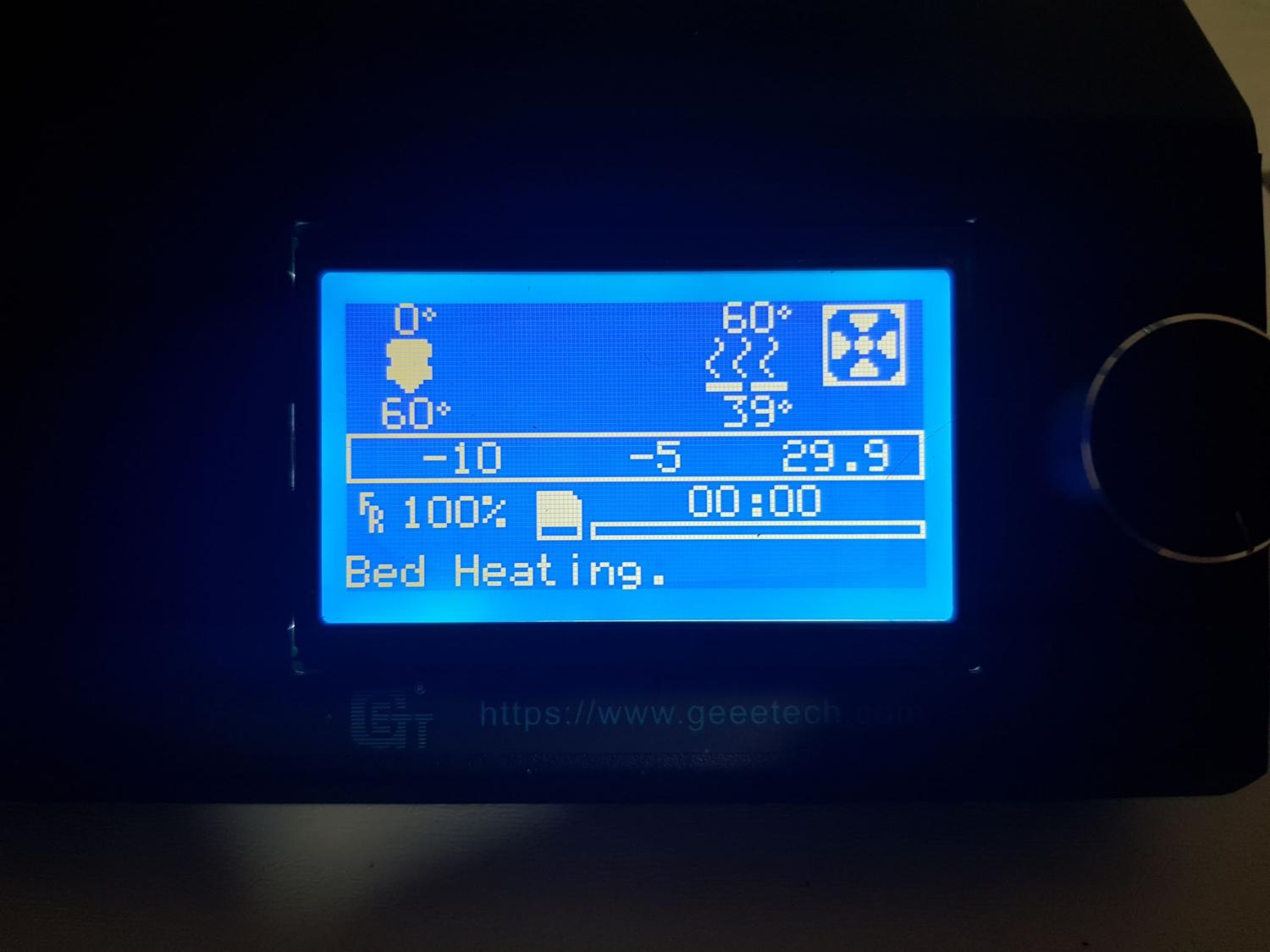

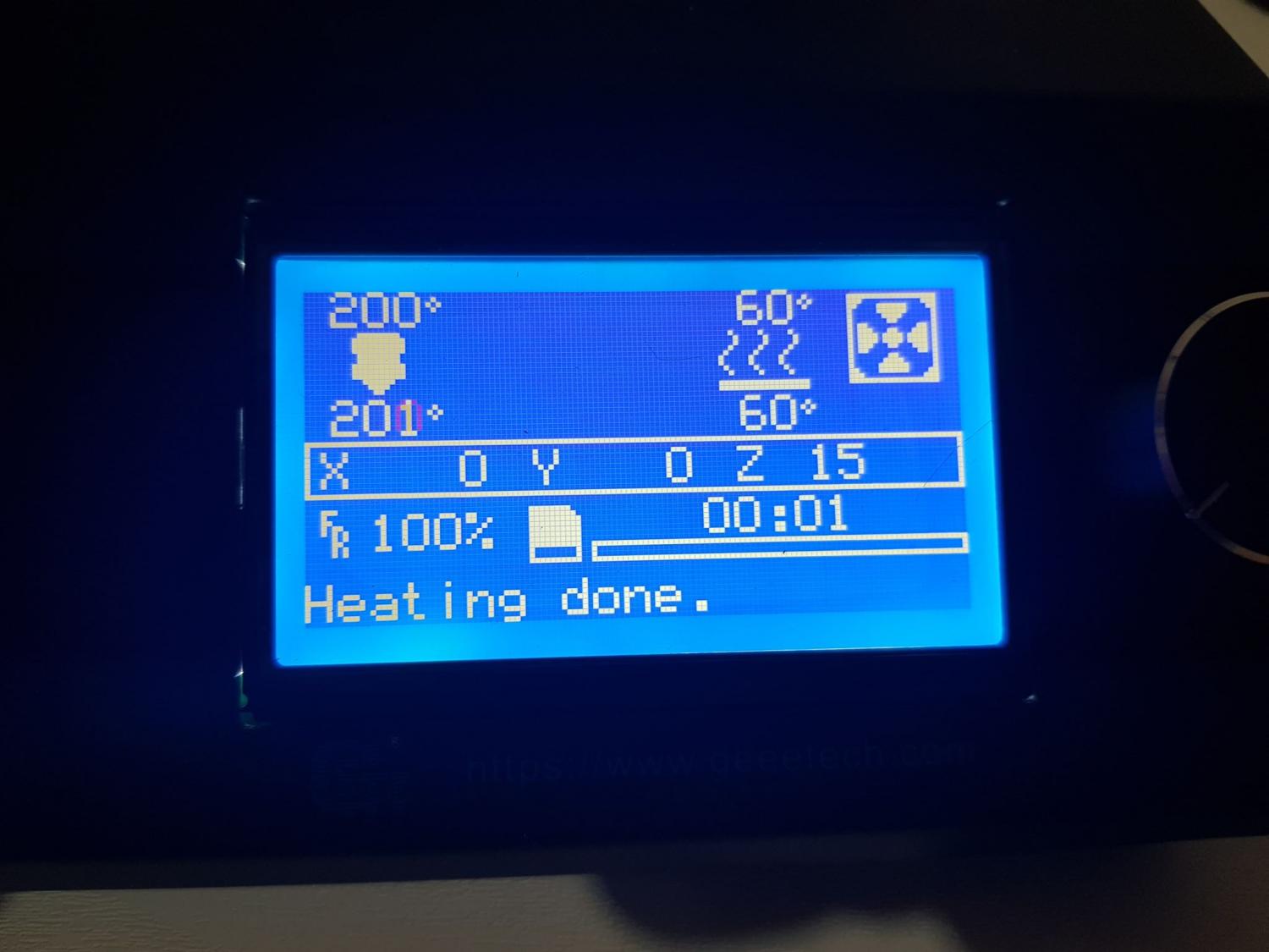

angelus08 Inviato 12 Gennaio 2020 Autore Condividi Inviato 12 Gennaio 2020 sto creando il caos aahha allora provo con le immagini. nella prima si vede la schermata quando lancio il file dalla stampante. come vedete spunta bed heating e nell'icone del noozle spunta 0° come se nel file non fosse impostata la temperatura. nella seconda la schermata dopo aver messo la temperatura manualmente si scalda tutto manualmente (addirittura legge quella che avevo impostato nel file. es se metto manualmente 197 e nel file era 200 dopo un po si mette in automatico a 200) Cita Link al commento Condividi su altri siti Altre opzioni di condivisione...

Killrob Inviato 20 Gennaio 2020 Condividi Inviato 20 Gennaio 2020 nonononono aspetta, solo ora ho visto le immagini.... porcaccialamiseriacciazozza... il tuo problema è semplicemente il tempo da aspettare. Nella prima foto che hai messo sta scaldando il piatto ma non l'hotend, adesso non mi ricordo perché Cura non lo uso da un po' ma in pratica PRIMA ti riscalda il bed, POI quando ha finito il riscaldamento del bed, inizia quello dell'hotend, non hai nessun errore. Io non ci ho mai fatto caso perché faccio sempre preriscaldamento dalla stampante direttamente che riscalda bed ed hotend contemporaneamente. Ma ripeto NON HAI NESSUN ERRORE in tutti gli slicer che ho installato non c'è (forse solo in ideamaker) la funzione di far riscaldare bed e nozzle insieme, fa sempre prima uno e poi l'altro di solito parte dal bed perché é più lento e poi fa il nozzle. Dammi retta, prova che é come dico io 2 Cita Link al commento Condividi su altri siti Altre opzioni di condivisione...
jagger75 Inviato 21 Gennaio 2020 Condividi Inviato 21 Gennaio 2020 Ma infatti tutti gli slicer di base funzionano così non capisco che errore stavate cercando 😁 3 Cita Link al commento Condividi su altri siti Altre opzioni di condivisione...
angelus08 Inviato 23 Gennaio 2020 Autore Condividi Inviato 23 Gennaio 2020 Ho provato ad aspettare ed in effetti appena il bed si riscalda appare la temperatura sull'icona del noozle e riscalda. Scusate ho creato un caos di discussione per niente xD ma la mia poca pazienza vedendo lo 0 nell'icona del noozle mi faceva pensare che non la leggeva. 1 Cita Link al commento Condividi su altri siti Altre opzioni di condivisione...
