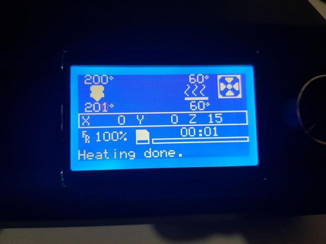

1) Ho una geeetech A20 e come slicer uso ultimaker cura 4.4
2) Durante la prima stampa ho mandato in stampa il file gcode già presente nella scheda ed è partito con l'heating in automatico e a stampare con ottimi risultati.
3) Poi ho provato a fare i file io, siccome non trovavo la mia stampante nel cura ho scaricato dal sito geeetech il pacchetto con le stampanti ma ancora la mia non c'era.
4)ho iniziato a creare file pasticciando con valori e profili di stampante. Un file mi era partito con il riscaldamento automatico e stampa (compariva e1 heating)  ma gli altri iniziavano a darmi bad heating.
5) credendo fosse un errore e visto che la stampa non partiva e non riscaldava ho chiesto in questo forum ma continuando a pasticciare da me.
6)ho visto nel menù  della stampante che potevo impostare i valori di calore del noozle e del piatto.
7) da allora anche se inizialmente compariva bad heating impostando manualmente i valori parte.
8 ) per far partire la stampa apro da menù print e seleziono il file, poi controll, temperature e setto le due temperature. poi aspetto.
9) io vorrei capire come fare i file gcode per far partire il riscaldamento automatico senza che debba impostarlo manualmente tramite menù stampante.

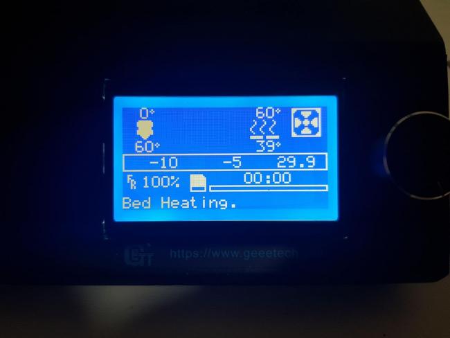

fatto e ho provato anche ad istallarlo su un pc dove non era mai stato istallato ma sempre il solito bad heating con lo 0 sull'icona del noozle (quella che indica la temperatura impostata)

il gcode mi sembra assolutamente corretto. Domanda: hai un pc collegato in seriale ?
a) si:  dalla console (repetier host o pronterface o simplify3d etc etc ) manda il comando G28 e dopo il comando M190 S40 .. cosa succede? (dovrebbe scaldare il bed. quando vuoi terminare esegui M140 S0).
b) no: copia queste 6 righe e mettile in un file test.gcode e prova a stampare
G28
M190 S40
M300 S440 P200
M300 S660 P250
M300 S880 P300
M140 S0
In entrambi i casi dovrebbero fare home e poi accendere il piatto e portarlo a 40 gradi e dopo (solo caso B) fare un beep e spegnere il bed.

sai che mi sa che abbiamo fatto un fiasco clamoroso?????? @marcottt leggi bene il sottolineato in grassetto... io davo per scontato un errore di battitura da parte di angelus08, ma qui specifica proprio 'bad heating' e non "bed" e poi dice che il termistore del nozzle non da segni di vita, metre almeno la temperatura ambiente dovrebbe rilevarla.
@angelus08, scusandomi per la cantonata, controlla i cavi del termistore dell'hotend che siano fissati bene e facciano contatto.
