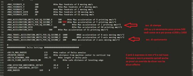

andyrok Inviato 13 Novembre 2019 Autore Condividi Inviato 13 Novembre 2019 questa fotoinvece evidenzia come sull'asse X c'è pochissima ondulazione( direi quasi 0) mentre su Y non riesco a togliere.. ho provato infinite regolazioni ma rimane sempre... Cita Link al commento Condividi su altri siti Altre opzioni di condivisione...

andyrok Inviato 13 Novembre 2019 Autore Condividi Inviato 13 Novembre 2019 ho fatto una prova.. Stesse impostazioni, gestione del Gcode di PrusaSlicer -Marlin ( cosi ho potuto impostare il jerk).. il pezzo in primo piano Jerk 5, il pezzo dietro Jerk 20....... mi sembra ci sia poca differenza....cosa ne dite? Cita Link al commento Condividi su altri siti Altre opzioni di condivisione...

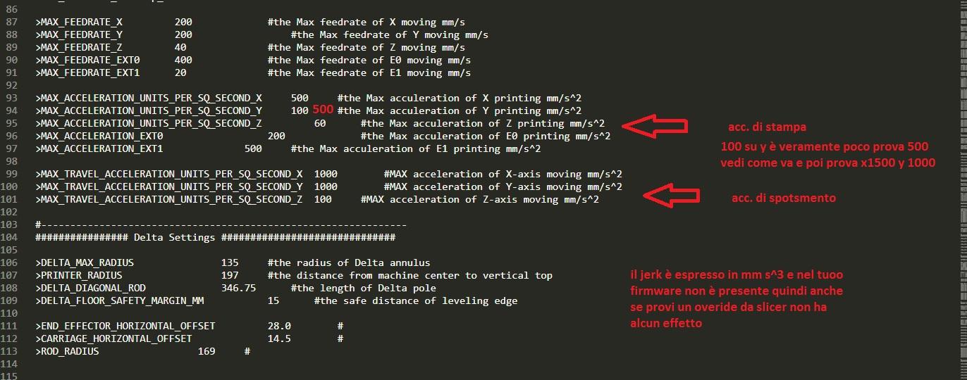

Tomto Inviato 13 Novembre 2019 Condividi Inviato 13 Novembre 2019 Vedo molto effetto ghost ....ma se non ricordo male quando avevi la 8 bit non avevi questo problema cosi accentuato. O sbaglio C'è da dire che nel tuo firmware il jerk non c'è quindi inutile modificarlo da slicer. La meccanica come è messa? Hai cinghie in gomma o rinforzate con fibra di vetro? Su y hai una puleggia dentata ? (oltre quella del motore ovvio) se si , utilizzi un tendicinghia ?quale? MA PRIMA DI TUTTO GUARDA LA FOTO ALLEGATA RIFERITA AL FW CHE HAI POSTATO Cita Link al commento Condividi su altri siti Altre opzioni di condivisione...
andyrok Inviato 14 Novembre 2019 Autore Condividi Inviato 14 Novembre 2019 7 ore fa, Tomto dice: Vedo molto effetto ghost ....ma se non ricordo male quando avevi la 8 bit non avevi questo problema cosi accentuato. O sbaglio C'è da dire che nel tuo firmware il jerk non c'è quindi inutile modificarlo da slicer. La meccanica come è messa? Hai cinghie in gomma o rinforzate con fibra di vetro? Su y hai una puleggia dentata ? (oltre quella del motore ovvio) se si , utilizzi un tendicinghia ?quale? MA PRIMA DI TUTTO GUARDA LA FOTO ALLEGATA RIFERITA AL FW CHE HAI POSTATO ho provato puleggia liscia e dentata...= risultato le cinghie sono nuove ( GATES-LL-2GT gear sincrono cintura GT2 Larghezza 6MM) e il tendicinghia è l’originale... per il firmware do un’occhiata... ho fatto mille prove e mi sarò sbagliato a scrivere... oggi proverò i parametri che mi hai consigliato... grazie.. 1 Cita Link al commento Condividi su altri siti Altre opzioni di condivisione...

andyrok Inviato 14 Novembre 2019 Autore Condividi Inviato 14 Novembre 2019 la cosa che non mi spiego è che sull'asse X non c'è ghost o pochissimo... Questo mi fa pensare un problema hardware. Togliendo la cinghia il bed scorre molto liberamente senza vibrazioni o impuntamenti... mentre con la cinghia in tiro e facendolo scorrere con la mano sembra che vibri come se per ogni step del motore facesse un piccolo salto.. Ho provato a mettere un Tmc diverso ( cambiato con X), ho provato a cambiare cavi del motore e il motore stesso ma non cambia nulla.. Sull'asse X queste vibrazioni sono molto più ridotte..non ci capisco nulla.... Cita Link al commento Condividi su altri siti Altre opzioni di condivisione...
