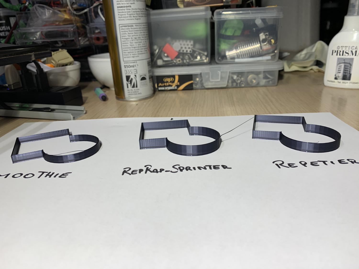

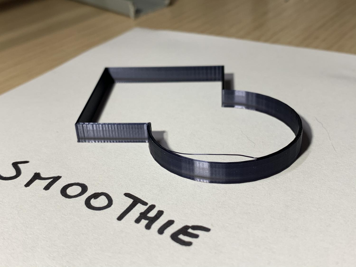

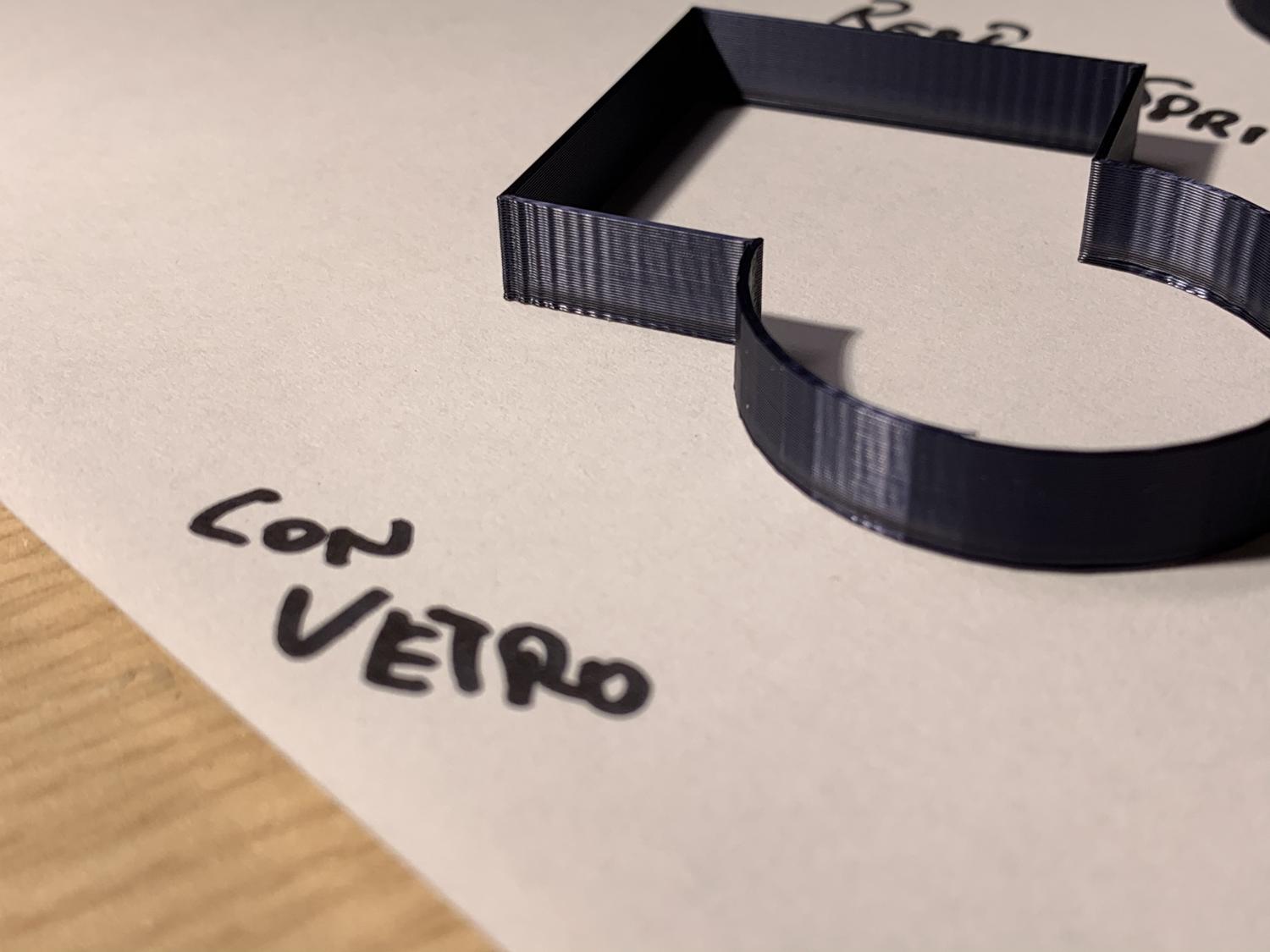

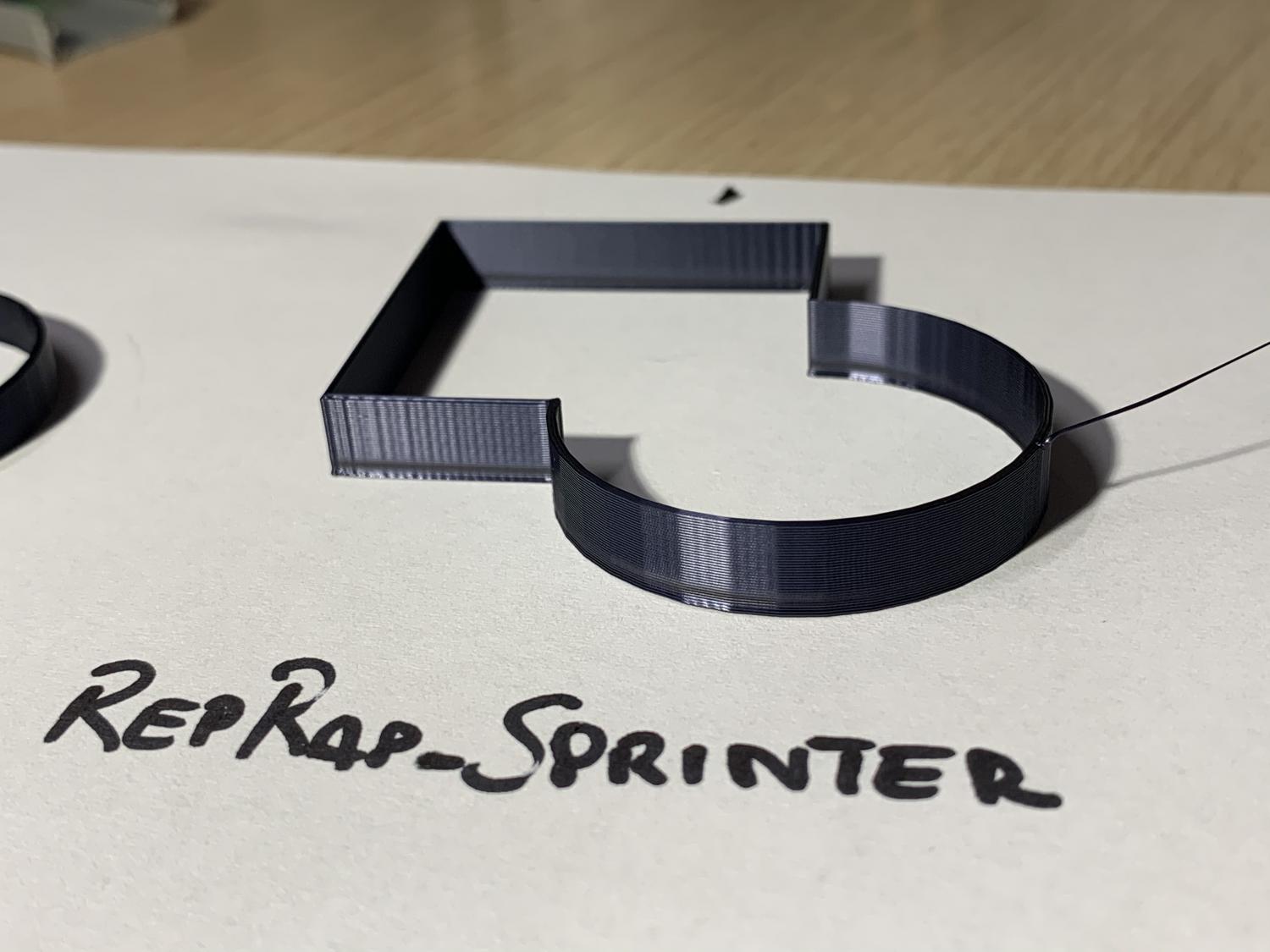

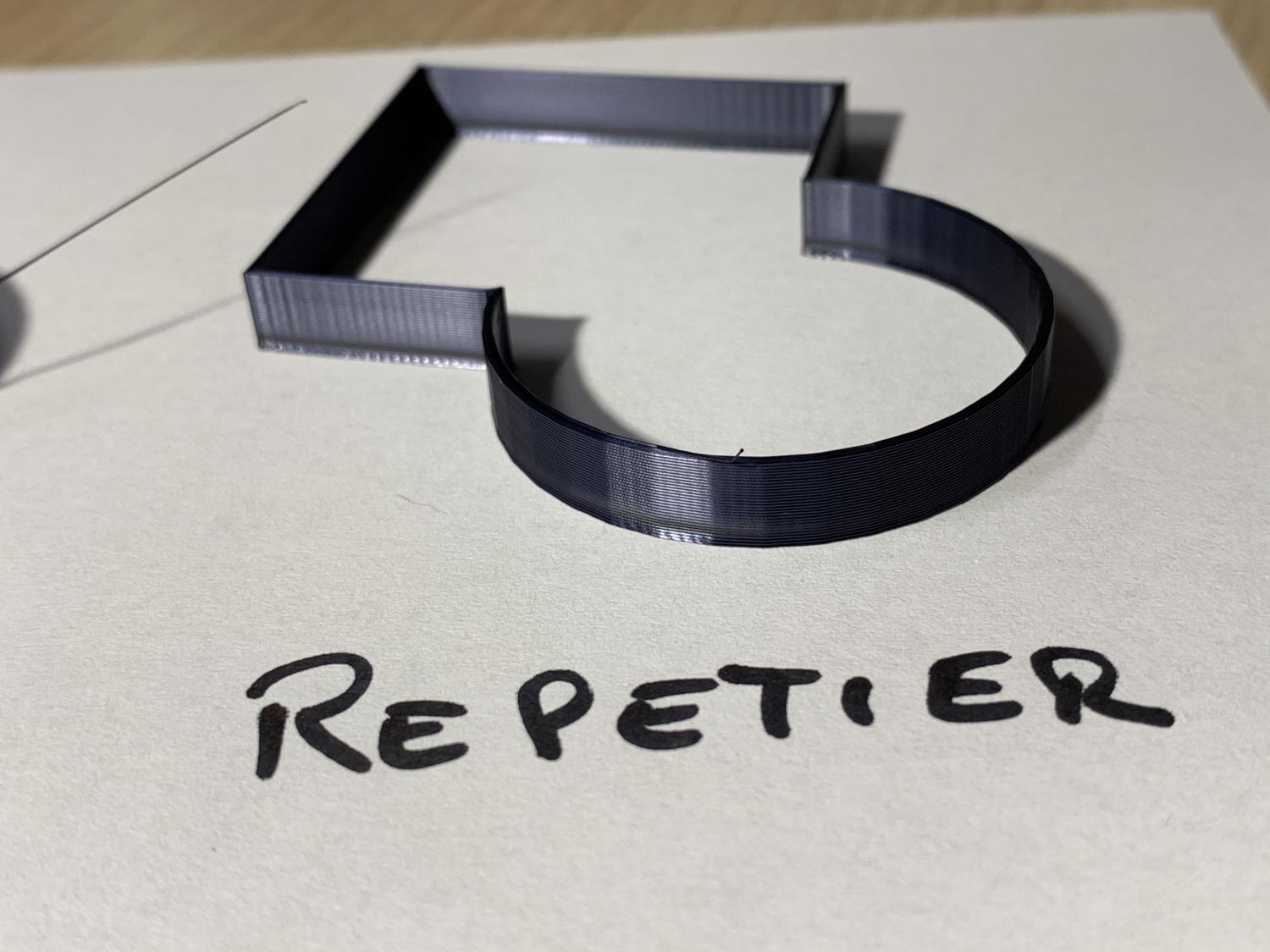

andyrok Inviato 15 Novembre 2019 Autore Condividi Inviato 15 Novembre 2019 Ho fatto alcune prove.. Ho pensato che il peso del vetro influisse sulle dinamiche del bed, quindi l’ho tolto e ho messo direttamente sul bed d’alluminio un foglio vecchio foglio Ziflex... e ho provato a stampare.. in contemporanea ho settato PrusaSlicer con tre gestioni del formato g-code.. ecco i risultati.. ghost migliorato ma non come credevo... cmq meglio.. e a mio avviso differenze non visibili ai mie occhi della gestione del g-code... Cita Link al commento Condividi su altri siti Altre opzioni di condivisione...

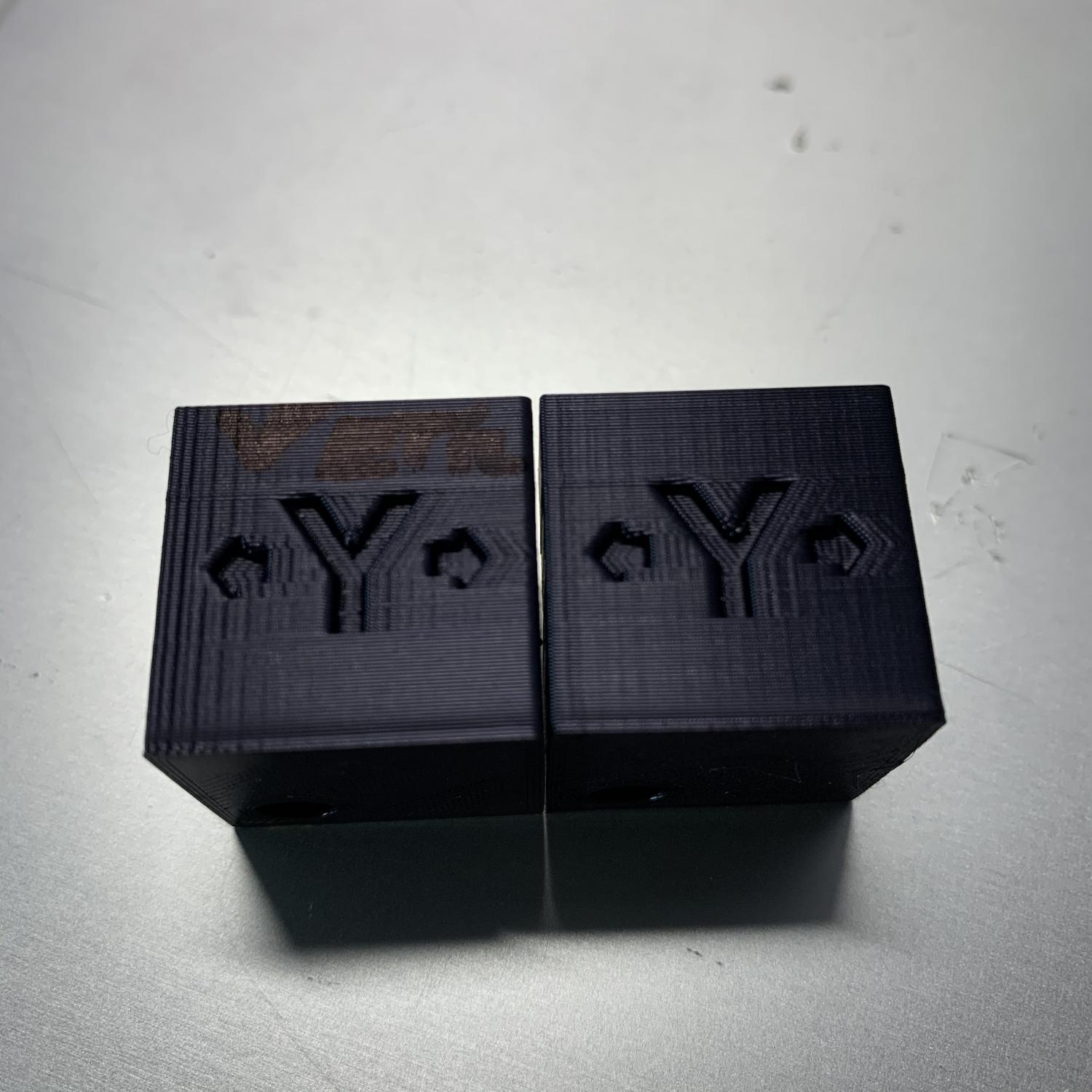

andyrok Inviato 16 Novembre 2019 Autore Condividi Inviato 16 Novembre 2019 Ho smontato il bed, ricontrollato tutte le viti, ricontrollati gli squadri e rimontato tutto.. ho stampato un paio di cubi, uno con il vetro e uno senza... le misure sono giuste, +- un decimo a sx con vetro a dx senza.. direi che la maggior massa in movimento amplifica il problema.... una luce in fondo al tunnel..😂😂 e comunque devo capire perché con questa scheda, che ha migliorato tanti aspetti ci sia questo difetto che con la scheda precedente non era così... Boh....🤯🤯🤯 1 Cita Link al commento Condividi su altri siti Altre opzioni di condivisione...
