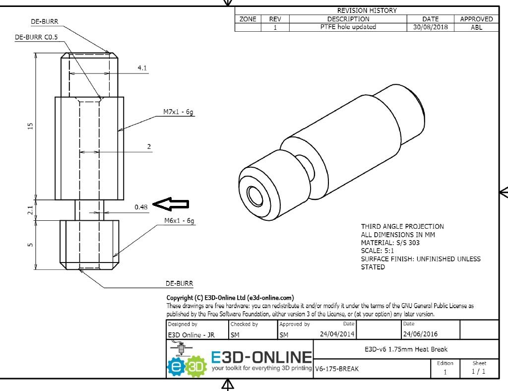

per la gola all metal bisogna fare attenzione a due fattori :
  • spessore della gola (indicato con la freccia in foto , e3d ufficiale) se non rispetta determinati parametri ....microswiss per e3d se dovesse differire di poco si presume che almeno (ma penso che si possa starne certi per ovvi motivi) sia di pari qualità o superiore
  • ritrazione.....leggiamo il link.......nella parte dedicata
Riguardo alla gola , secondo me,ha senso prenderne una originale per una questione "di misure" e di lavorazione con criterio    ...non costa molto e alla fine ti rimane ....ma anche qui il materiale è comune acciaio inox 303......a mio parere non ha senso la gola in lega di titanio ...solo marketing ....basta sentire "titanio" e subito si pensa a qualità....in questo caso solo spreco di soldi.....se l'acciaio fa il suo lavoro che senso  ha spendere fino a 40 euro?gola.thumb.jpg.47715c1d174699fe71b74d6fc1893321.jpg
