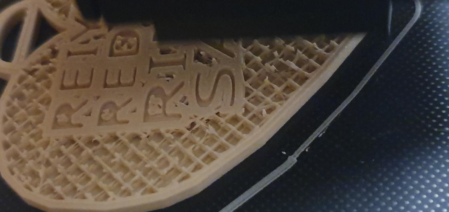

2 minuti fa, FoNzY dice:
non ho capito il problema.....
Se riesci a notare infill nella foto, risulta tipo come se anzi di fare il filo dritto, salti pezzi, buchi le parti ecc ecc ....quasi come il problema.a discorso prima
E se aggiungo un dettaglio? In una stampa dove escono questi difetti, mi capita che mentre stampa sembra che si ferma la testina come se si mettesse in pausa e poi riparte a stampare. Poi si riforma, sempre su i stessi posti di prima, poi riparte continuando a stampare.
13 minuti fa, Manbi92 dice:
dalla foto si vede un problema di estrusione, il motivo è un po' complicato da dire...sembra che il problema sia sulle linee sottili e veloci dell'infill...potrebbe essere la velocita',la ritrazione,la temperatura....
sicuro che si fermi?(cosa non normale) o che non stia tentando di riempire un piccolissimo buco con un movimento "vibrante"?
Velocità infill 70, ritrazione 7 vel 40, temperatura 203 gradi, velocità generica 50. Si si si ferma proprio e poi riparte. Ma roba di un secondo circa. Ho pure pensato che ci fosse un problema con il file stl, domani provo a sistemarlo con meshmixer e poi in caso riprovo
Forse puoi provare ad aumentare un po' la temperatura tipo 210 o poco più
Perché infill ha proprio problemi e penso che la scritta comunque ne eredità qualcuno.
Hai provato a fare test estrusione con cubetto e calibro o almeno provare estrudere 100mm e misurare quanto realmente estruso?
50 minuti fa, marcottt dice:
No sinceramente.....mi documento su come si fa allora...

Stampa effettuata con wood della sonlu, quindi consigli lk stesso di alzare a 210?
