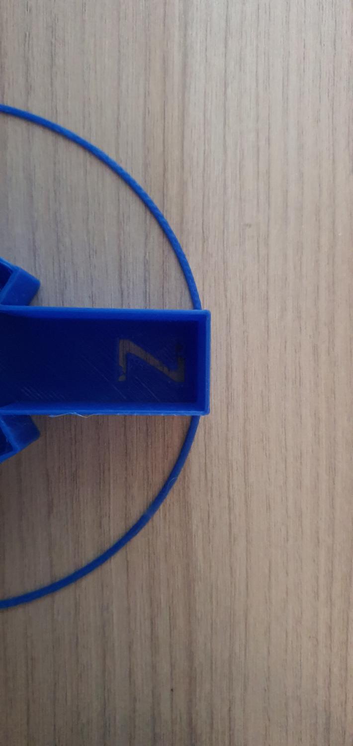

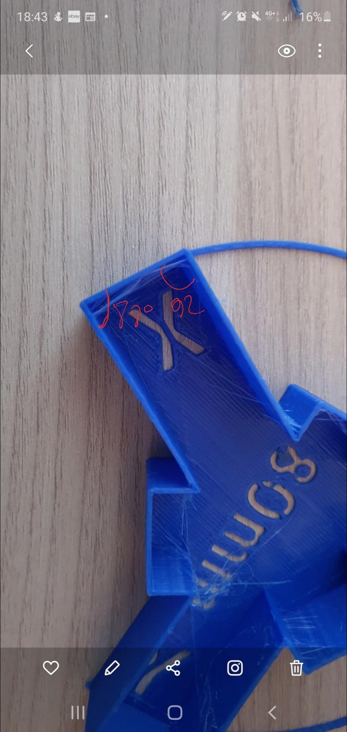

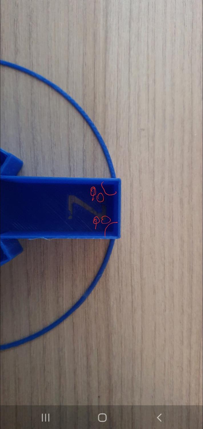

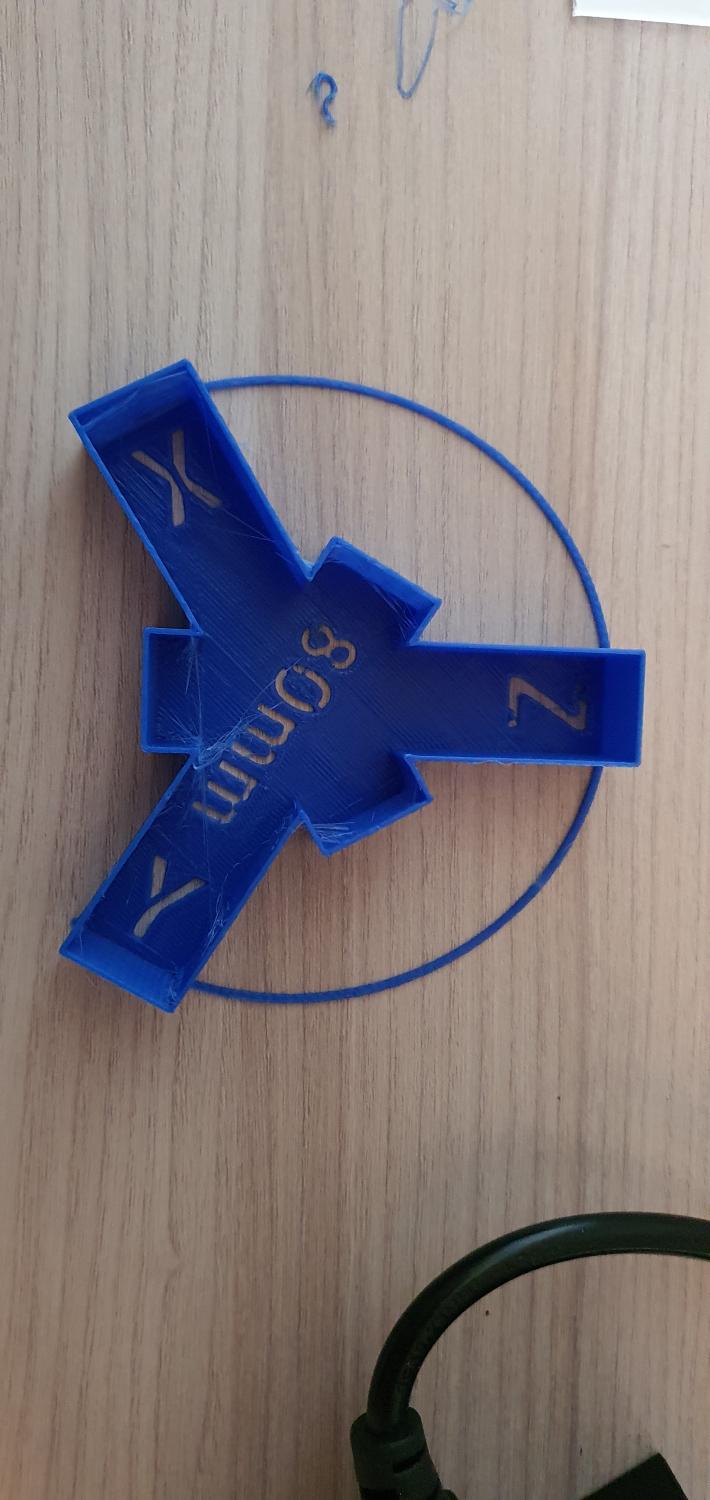

Prova effettuata questi i risultati
X= 80.5
Y= 80
Z= 82
Oltre a questo posso dire ch visivamente il rettangolo non è in squdra la z si
Non ho capito cosa intendi però dire che la torre z oppure le rod della torre z ha qualcosa che non va.
Se proprio non risolvi meccanicamente, nel mio thingverse c'è un link ad una pagina che spiega come compensare con gli offset.
Però io penso sia una roba meccanica quindi se riesci a risolvere meccanicamente forse è meglio

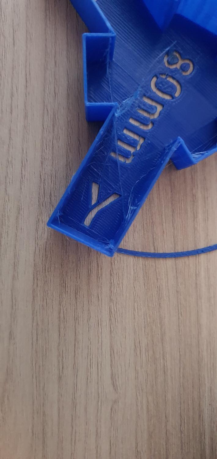

Scusa per la cattiva spiegazione. Intendo che oltre alle misure del tuo pezzo di controllo con i valori che ti ho indicato se guardo il pezzo stampato i rettangoli degli assi x e y non hanno i lati in squadra uno con l'altro.
7 minuti fa, Nimau dice:
Ok ho visto.. Io penso che le torri non sono parallele tra loro. Oppure la rod z è diversa dalle rod x e y.
Io cercherei di mettere a posto il telaio. Non so se la soluzione sw che trovi sul mio thingverse risolve anche questo (oddio.... Provare costa poco....)
