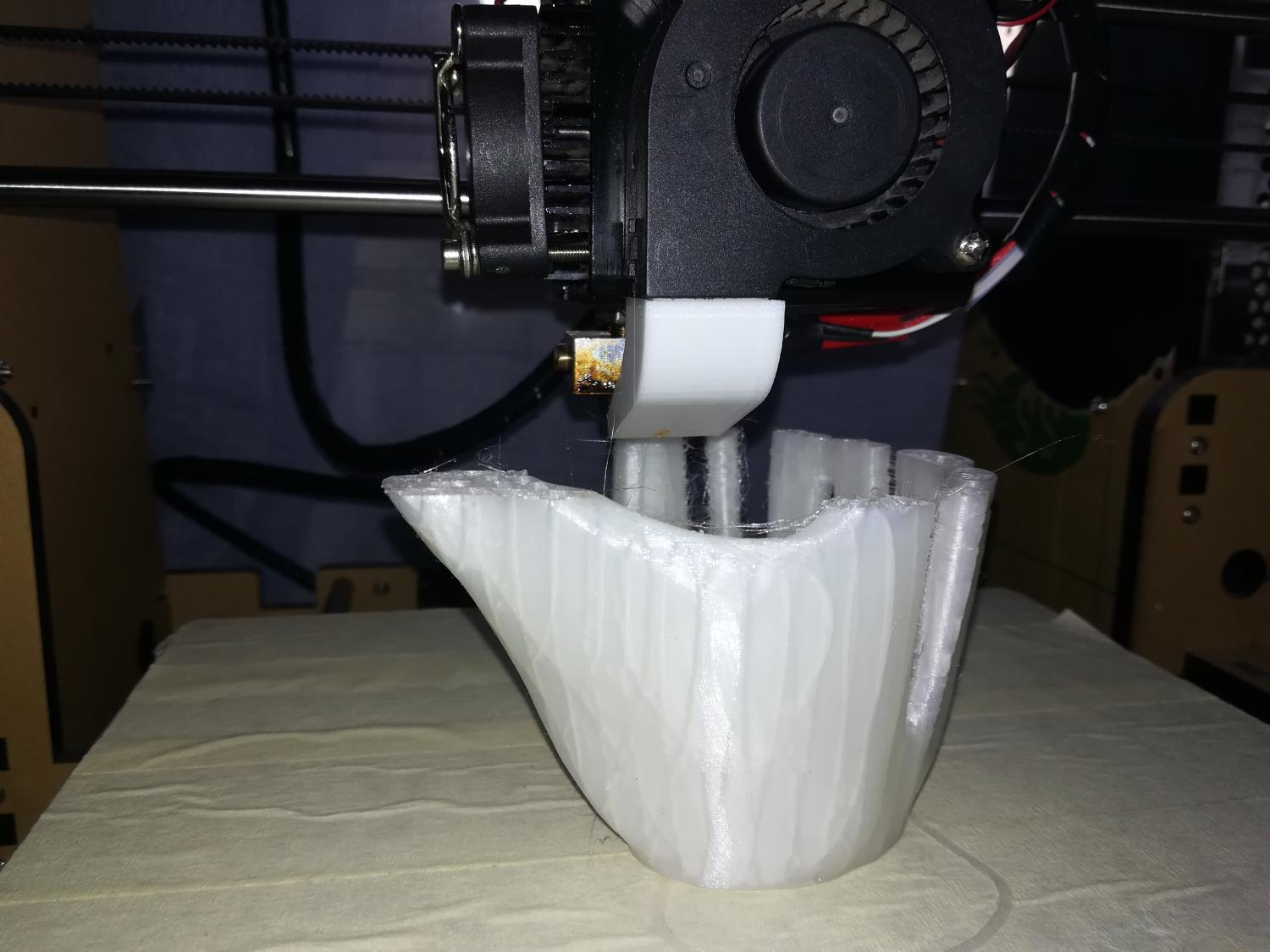

tower test tutto liscio non ha presentato errori. Per ora ha fatto questo errore con due progetti diversi il palmo di una protesi di mano e il corpo del drago. il problema si è riscontrato ad altezze: nella mano eravamo ben oltre gli 8 cm del drago a 1,2 cm; l'unica costante che ho trovato è che in entrambi i casi eravamo intorno al 65-70% del lavoro. Inizialmente ho dato la colpa al progetto magari sviluppato male ma dato che adesso si ripresenta il problema con un file completamente diverso mi viene qualche dubbio sulla funzionalità della stampante o del software.
ragazzi scusatemi se continuo a disturbare ma ho provato a stampare nuovamente il palmo della mano per poter continuare il progetto che avevo in mente, ho riscaricato il file ed effettuato un nuovo stl, partita la stampa e nessun problema circa al 30% della stampa mi sono dovuto allontanare per delle commissioni e al mio ritorno ho trovato la stampante ferma con il pezzo stampato staccato rispetto al punto iniziale con l'estrusore all'altezza corrispondente dell'ultimo layer stampato(55.10) e ancora riscaldato.
Altra cosa che non ho capito come fa ad arrivare a dei decimali "dispari"(x.10,x.30,ecc) se imposto un layer da 0.2 non dovrebbe continuare con multipl di 2(x.20,x.40,ecc)?
Stavo pensando di sostituire la scheda madre potrei risolvere cosi? avete qualche test che potrei effettuare per verificare che la scheda o i motori funzionino correttamente ?
Vi allego la foto di come ho trovato la stampante al mio ritorno.
Sapete consigliarmi qualche programma gratuito con il quale poter creare i miei progetti a questo punto non so magari potrebbero essere i progetti creati male?
secondo me il problema nel progetto iniziale quelle vene o righe sulla struttura che vedo sono volute?
da qui sembrano dei poligoni
mi spiego meglio un solido quando viene costruito in cad 3d si crea tramite tanti piccoli poligoni uniti insieme se ne rimane uno aperto il solido non si chiude o meglio quando fai la trasformazione in stl o altro formato dovrebbe dirti che cè un solido aperto non vorrei che hai dei solidi aperti e il programma per qualche motivo non te l ha segnalato e la stampa si ferma poiche non risulta un solido mach...qualcosa non ricordo il nome preciso 🙂 ahah
cmq vabbe mi sono capito da solo
secondo cosa che ho notato (ma puo essere la foto che inganna ) la sse x non mi sembra parallelo al piatto non vorrei che si bloccasse una delle due chiocciole
ma ferma anche l estrusione oppure l estrusore gira e non esce fiulamento?
ultima cosa non ti allontanare piu dalla stampante oppure piazza una cam in registrazione sul pc se puoi farlo e vediamo che cosa succede
