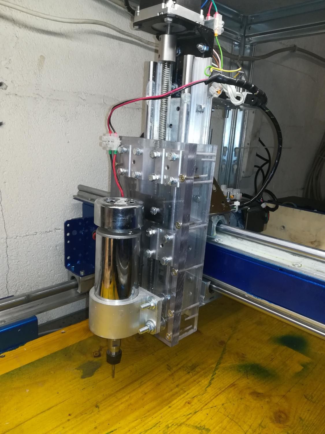

altrimenti farlo in policarbonato da 1.5 cm di spessore non plexyglass fletre ho visto molte cnc compreso il carrello della fresa della mia fatto cosi
cosa ci fa quel cavo nero giuntato con il rosso ? Perchè inverti i poli ?
  • Sad 1
tacci che okkio ahahha è invertito anche sulla scheda mi ero sbagliato sulla scheda e non mi andava di aprire il box dove l ho chiusa ed ho invertito li 😉non te se po nasconde niente 😞
vabbe cmq parlavamo di struttura ahahhah il non flette e non trasmette vibrazioni al contrario del plexyglass che è piu flessibile 😉
poi il policarbonato ho potuto filettarlo come si vede oo quasi si vede il plaxyglass si impasta se devi filettarlo e si spana la filettatura e costa pure di piu del policarbonato
