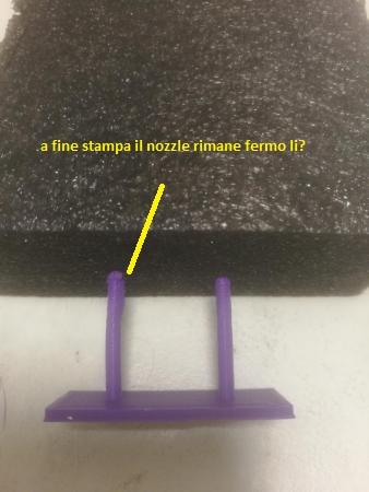

quando ho stampato la tua benchy ho notato che il nozzle si fermava sul fumaiolo ,senza alzarsi e non ho visto l'avanzamento del  piatto
Da qui la domanda nella foto

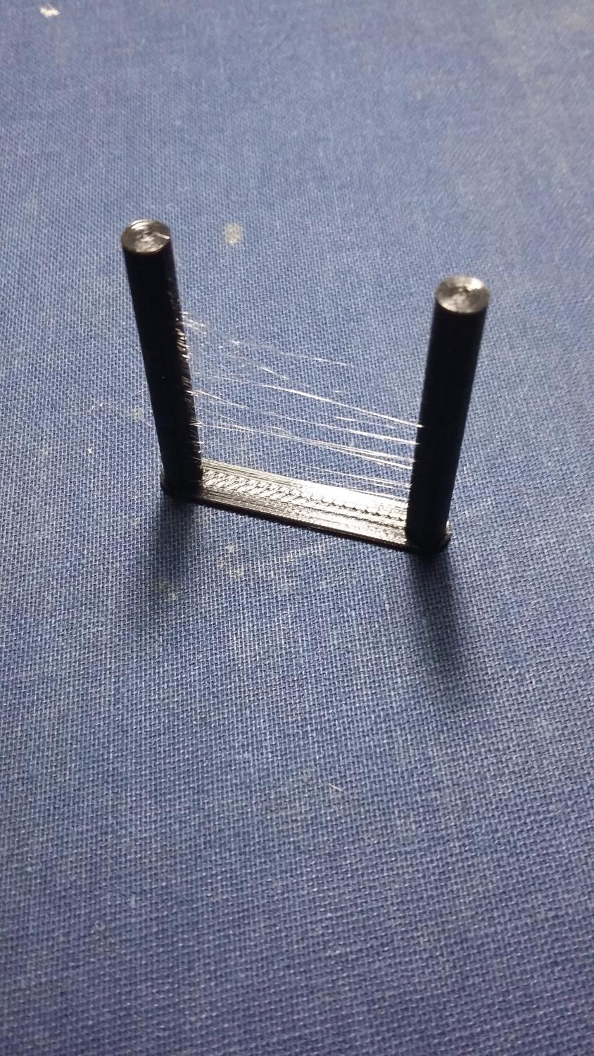

Rieccomi con un po di risultato

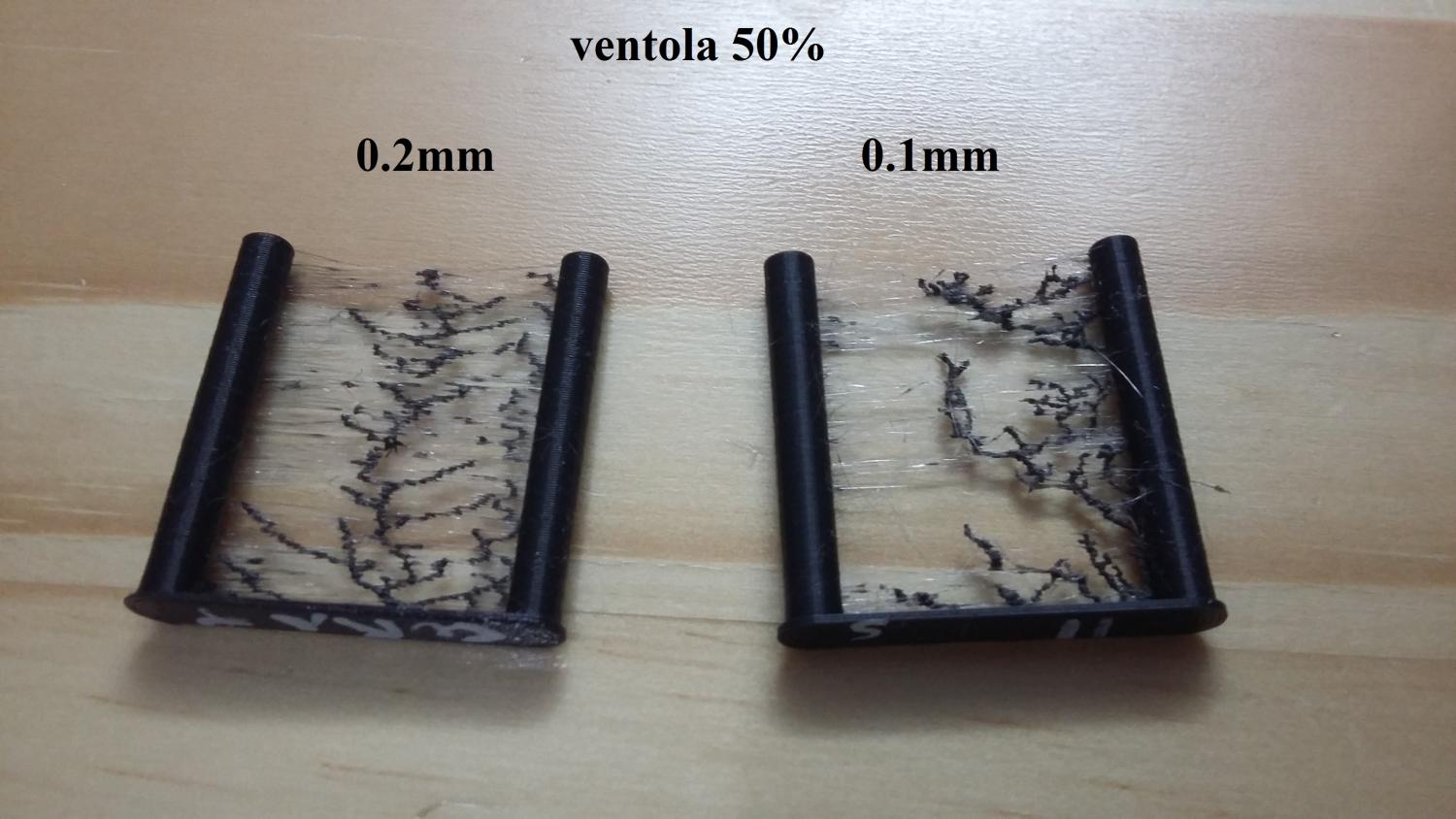

sono partito col test di @Tomto dopo aver sostituito il nozzle andando ad impostare la ventola al 50%. Riprendendo i valori di retraction dal profilo di @FoNzY con temperature nozzle 210 °C e temperature bed 50°C, retraction 4.9mm e speed retraction 40mm/s e z-hop height 0.3mm. Sia con layer 0.2mm che con layer 0.1mm non c'era verso di risolvere il problema anche variando i valori. Sicuramente per la ventola lenta che non produce un raffreddamento abbastanza repentino del materiale fuso.

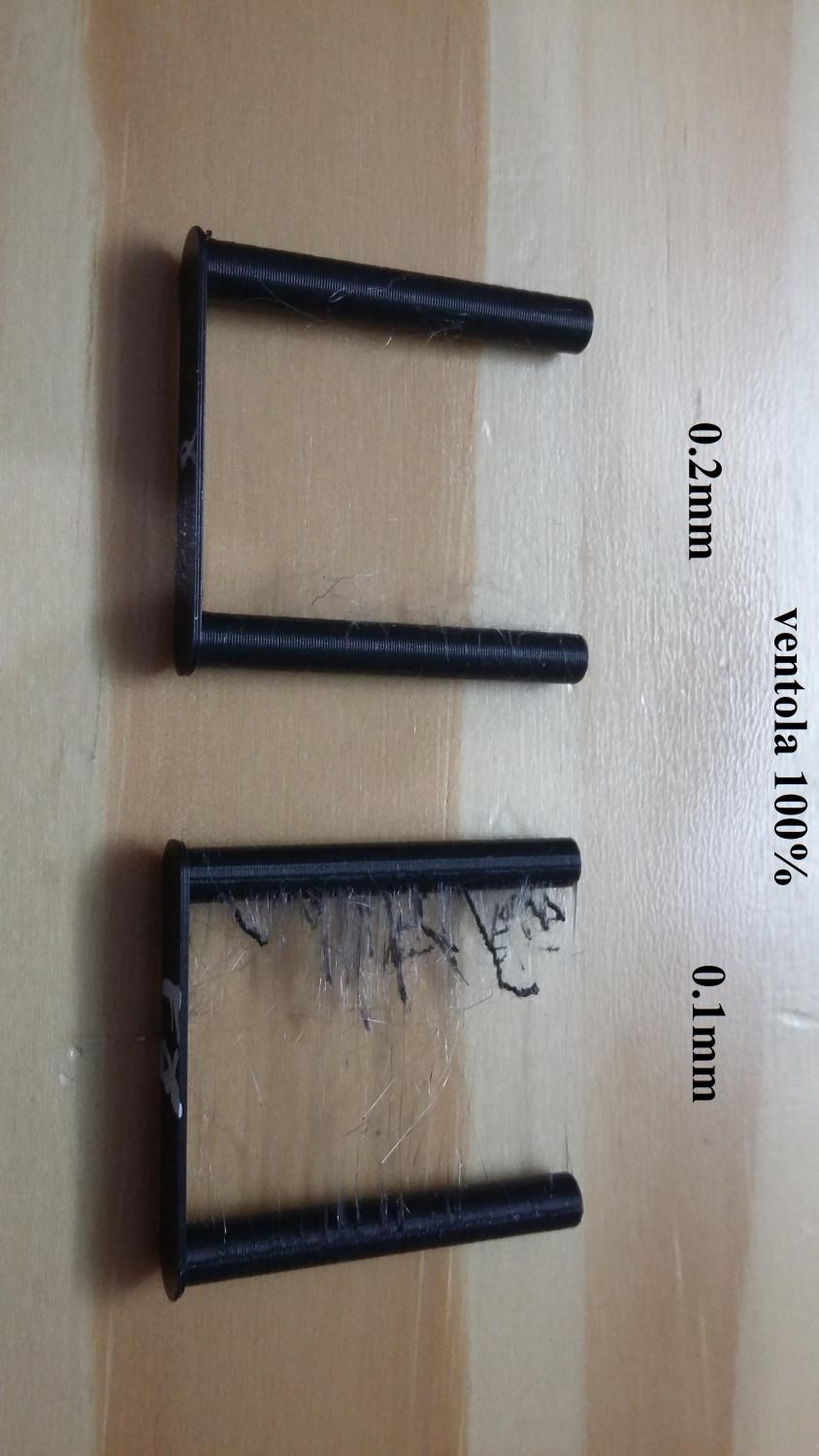

Salendo con la velocità ventola fino a 100% e andando ad impostare temperature nozzle 210 °C e temperature bed 50°C, il valore di retraction 3.5mm e speed retraction 45mm/s, z-hop height 0.3mm che aveva dato buoni risultati nel  test della torre che ho fatto settimana scorsa. Per layer 0.2mm c'era qualche filamento sottile, sul 0.1mm invece il problema persiste

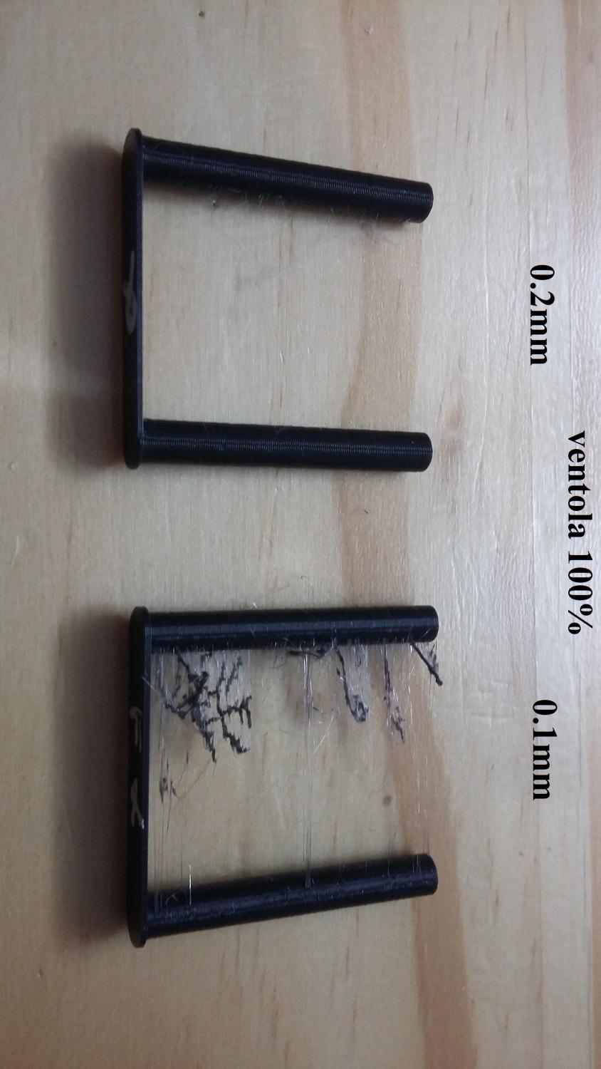

Andando semore con ventola 100%, temperature nozzle 210 °C e temperature bed 50°C a retraction 4.9mm e speed retraction 40mm/s, z-hop height 0.3mm. nel caso layer 0.2mm c'è qualche filamento sottile mentre nel caso layer 0.1mm il problema persiste

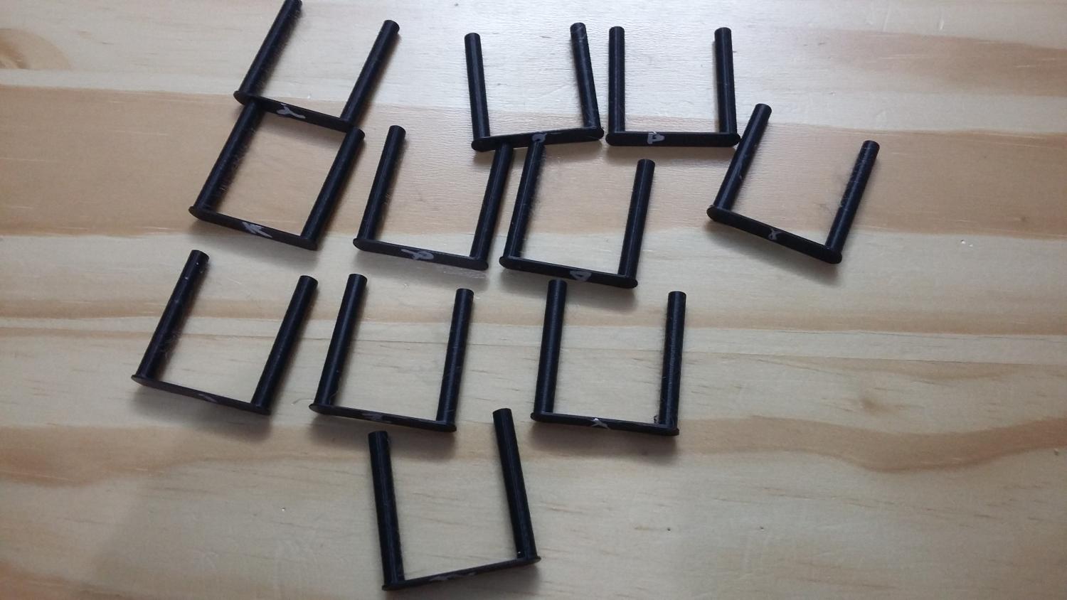

qua un po di provini con layer 0.2mm e retraction 4.9mm andando a variare la speed retraction da 30mm/s a 70mm/s  e pure un paio di prove con retraction 3.5mm e 6.5mm
i filamenti sottili ci sono in tutti i casi. può essere un problema del materiale? avrà preso umidità? perchè sui provini con layer 0.1mm il problema è peggiore?

Mi sembrano perfetti
19 minuti fa, I3D&MLab dice:
Si, potrebbe dipendere dal materiale, se fa solo fili sottilissimi tipo capelli o meno, non mi preoccuperei più di tanto.
Assicurati che le torri siano lisce (nel limite delle stampanti FDM si intende) e sei a posto, secondo me.
Puoi anche provare a calare la temperatura del filamento di qualche grado, magari smette di filare

sono sicuramente venuti molto meglio da quando ho cambiato il nozzle e aumentato la velocità della ventola, quello si. i filamenti sono proprio sottilissimi tipo ragnatela e non sapendo che aspettarmi non so se sono normali, per quello ho preferito chiedere qui sul forum. magari domani provo a calare di qualche grado come mi suggerisci e vedo che succede.
la superficie dei cilindri è abbastanza regolare e sicuramente con layer 0.1mm sarebbe più liscia, ma se imposto a 0.1mm il problema filamenti si aggrava e non riesco a capire perchè. tu usi gli stessi valori di retraction e speed retraction sia a  0.2mm che a 0.1mm di layer?

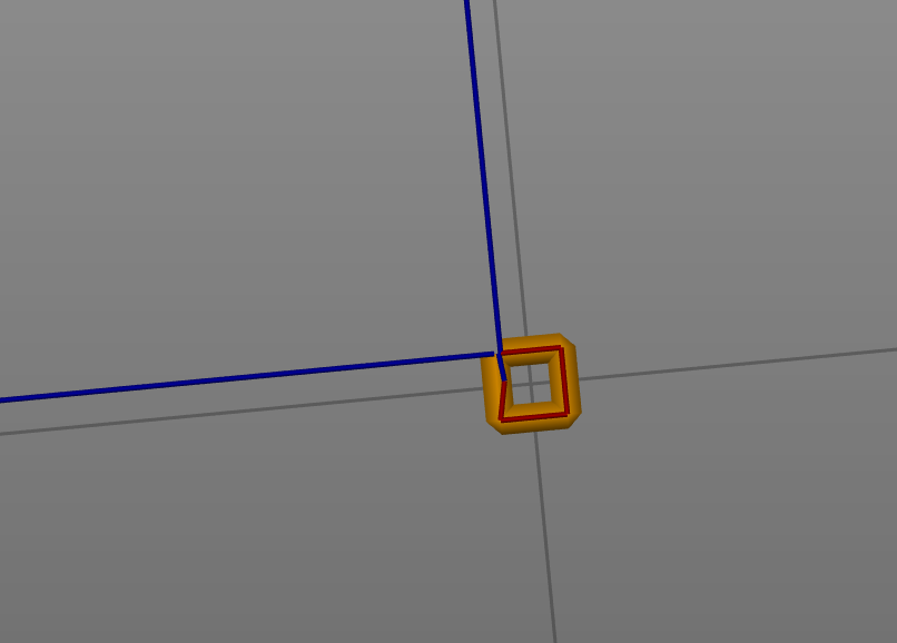

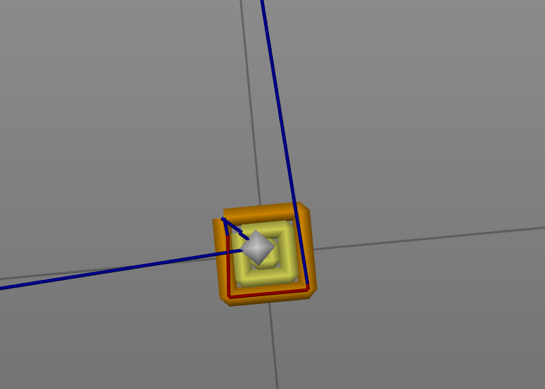

Allora, ho fatto ulteriori test sulla retraction.
Se imposto 2mm di distanza ed attivo il wipe, le stampe vengono perfette, fin tanto che c'è un perimetro interno in cui far "atterrare" il nozzle dopo lo spostamento, probabilmente perchè eventuali difetti causati dalla retraction vengono nascosti all'interno.
Usando i test con le torri piramidali, che quindi stringono man mano che si sale, non appena i perimetri interni scompaiono, inizio ad avere problemi. Dalla preview vedo che slic3r "atterra" sul perimetro esterno (mentre normalmente atterra in quello interno) e mi crea varie schifezze.
Senza wipe il posto di atterraggio è il medesimo, ma anche usando 4mm di retraction mi ritrovo sommerso di oozing.
Cosa suggerite ? Volendo posso tenere anche 1.5mm di distanza e wipe attivo, ma il problema persiste non appena resto senza perimetri interni. Ora sto stampando, per prova, con l'estremo opposto: 5mm e wipe 1mm, ma so già quale sarà il risultato: uno schifo non appena i perimetri interni scompaiono.
Ho anche provato a diminuire la velocità di reinnesto, nel caso andassi troppo veloce ed il filamento non uscisse completamente estruso: non è cambiato nulla.
Voi avete qualche idea ? Posto due immagini per far capire il movimento che fa slic3r. Il quadratino bianco indica il punto di reinnesto, e lo si può vedere nel perimetro interno (non è un infill, ma un perimetro interno). L'altro, senza pallino perchè avrebbe coperto tutto il disegno, indica il punto di atterraggio in assenza di perimetri interni. Si nota come lui atterri nel perimetro esterno.
La stampa va in senso antiorario in questo punto (da sinistra a destra e poi su)
EDIT: con 5mm di retraction tutta la stampa viene male....
Aggiungo anche che lui "atterra" nel perimetro interno perchè inizia a stampare prima il perimetro interno, quindi quello è il posto in cui deve andare dopo il travel. Non avendo il perimetro esterno, atterra nel perimetro esterno e si vede la schifezza
