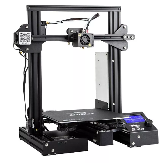

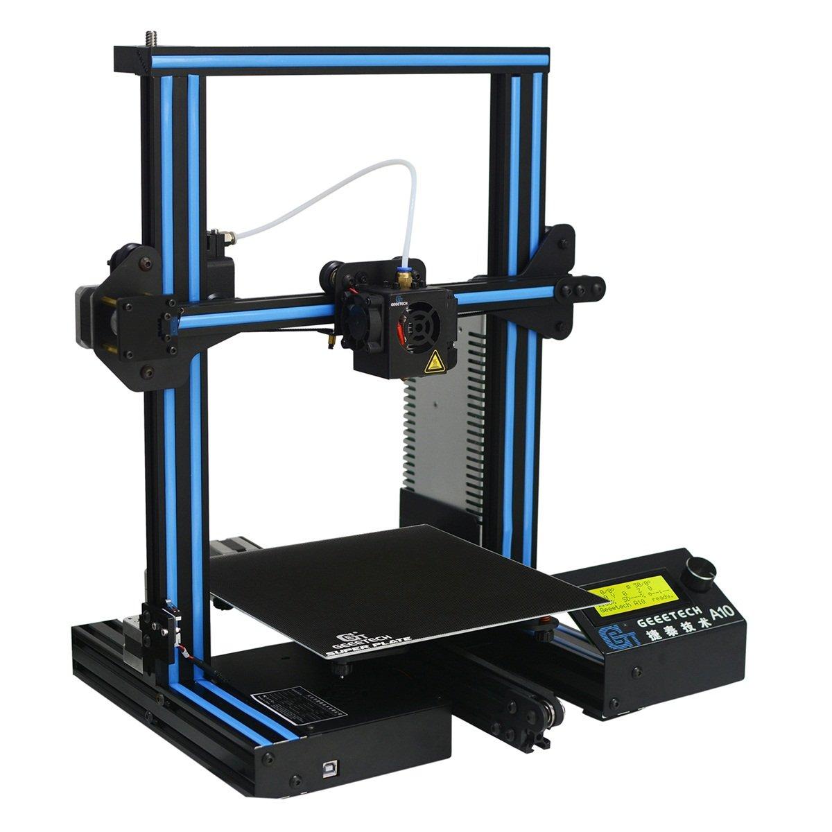

Riccardo che Slicer usi?
Visto che la Geeetech A10 dovrebbe essere un clone della Ender 3, è possibile avere un file con le impostazioni del tuo slicer? Forse non funzionerà alla perfezione, però potrei usarlo come punto di partenza.  Repetier può salvarli (li salva in una cartella), credo un po tutti facciano qualcosa di simile.
Grazie

Uso Cura.
Se non sbaglio dovrebbe esserci un profilo di Cura proprio per la Ender. Il mio lo avevo fatto da 0 visto che non c'era (e ancora non c'è!) ma non sapevo neanche che la a10 era il clone della ender 😂
7 ore fa, riccardoaprea94 dice:
Usi Cura 4.0

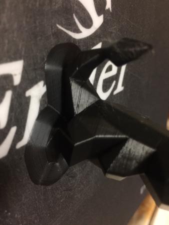

Confermo in cura puoi impostare come stampante la ender3 il mio problema dipendeva dal maledetto zhop
Uso la 3.6 ma ho sentito che la 4.0 migliora a livello qualità di stampa. Per il momento rimango sulla "vecchia" versione perché non mi sento pronta ad avere l'interfaccia più brutta 😅
Le Geeetech A10 e la Ender 3 sono molto simili, cambia la scheda madre, il piatto di stampa, tutto il resto sembra intercambiabile.

Riuppo questa vecchia discussione, in quanto ho lo stesso problema causato dallo Z-hop.
Se lo attivo, mi ritrovo con dei layer mancanti sempre in prossimità di fori o in generale cambi di forma.
Disattivandolo torna tutto alla normalità. Vista la moltitudine di impostazioni di cura, c'è un modo per risolvere sto problema mantenendo lo z-hop attivo(che fa parecchio comodo)?
