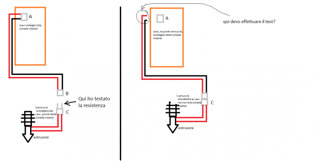

allora: ieri ho testato "la resistenza" (e non la tensione, come ho erroneamente scritto) su vecchia/nuova cartuccia: impostando il multimetro su 200 Ohm mi dava 05.0, e provando anche impostandolo su 2K mi dava .006 (e non 0.06 come erroneamente ho scritto). Oggi, ho testato la stessa, in continuità impostando il multimetro sul simbolo del diodo col beep, misurando le estremità non polarizzate (effettivamente io avevo scritto cavo rosso e cavo nero, mi ha tratto in inganno il doppio cavo che va dai pin sulla scheda madre ai pin della cartuccia, uno rosso e uno nero), e mi dà, col beep, 004.
Aggiungo una cosa che prima ho dimenticato di dire: quando imposto la temperatura di stampa, diciamo 200, lo schermo mi dà 30 -- 200 (30 di 200), e incrementa quel 30 fino ad arrivare al 200 (quando funzionava bene tutto). Una cosa che ho notato è che spesso quel 30 è fermo, a volte però cambia velocemente da 30 a 31.. a 30 di nuovo.. a 31 di nuovo.. ecc.. velocemente, avete presente come se sali sulla bilancia e ti muovi e il peso oscilla velocemente? Così.. se lo tocco io in un paio di punti (il passacavi), oscilla una volta su tre diciamo, il resto delle volte resta fermo su 30. Ecco, questo potrebbe essere un indizio "ottimista" per indicare che sia uno dei cavi rosso e nero che collega i pin della s.madre alla cartuccia? Magari perché, essendo piegato, col tempo si è interrotto?
Vi chiedo: posso testare la resistenza dei cavi sui due pin (dopo averli staccati dalla s.madre) lasciando i pin opposti collegati alla cartuccia, quindi in circuito chiuso? O meglio circuito tecnicamente aperto che, col multimetro, vado a chiudere)?
Vi chiedo ancora, sempre nel caso che non abbia fatto una domanda sciocca, qual'ora non dovessero risultare danni ai cavi, può essere che magari si è bruciato l'alloggio dei pin sulla s.madre? E, se sì, mi spieghereste come testarlo (cosa accendere/spegnere o collegare/scollegare o come impostare il multimetro?
allego tre foto: una con lo schemino che avevo spiegato precedentemente 🙂 la seconda per farvi vedere il tipo di attacco sulla scheda madre e la terza, che spero sia una buona cosa vedere, per farvi vedere il led verde che si accende non appena faccio partire il riscaldamento.

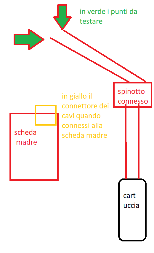

Il test che devo fare, ammesso che io abbia capito, è ciò che ho chiesto (o meglio cercato di spiegare a parole mie) quando ho scritto:
"Vi chiedo: posso testare la resistenza dei cavi sui due pin (dopo averli staccati dalla s.madre) lasciando i pin opposti collegati alla cartuccia, quindi in circuito chiuso? O meglio circuito tecnicamente aperto che, col multimetro, vado a chiudere)?"
Ho parlato di "resistenza" perché la cartuccia l'ho testata in resistenza sui pin dei suoi due fili rossi (quindi staccati dai cavi rosso e nero), e volendo testare stavolta l'integrità dei suddetti cavi (stavolta attaccati ai pin dei due cavi rossi della cartuccia), fungendo quindi da "prolunghe" dei pin della cartuccia, ho continuato a parlare di resistenza, ma probabilmente ho fatto confusione. .
Comunque, nell'immagine che allego ho mostrato a sinistra il test in resistenza che ho fatto sui cavetti della cartuccia (staccata dai cavi), e a destra il test che vorrei fare sui cavi staccati dalla s.madre ma collegati alla cartuccia (nella speranza di aver capito, e se sì, come imposto il multimetro?)
si esatto devi testare come nel secondo esempio ma ancora una volta non devi misurare la resistenza!!!!!
devi imspotare in test di continuita', misurare la resistenza sta a signifacare quantificare il valore della resistenza in ohm, ma a te questo cosa importa? neinte! e nel caso del test della resistenza questo si fa sulla resistenza non su resistenza+cavi(xke il cavo in se è una resistenza)
effettua il test nella foto a destra in modalita' di continuita' se il voltimetro fa bip la cartucci è ok ed il problema è nella scheda mader in caso contrario cambia la resistenza(cartuccia)

Allora è la terminologia che mi confonde.. io lì l'ho impostato quando ho testato i pin della cartuccia nuova e vecchia (ovviamente staccate dai cavi), infatti avevo scritto in un precedente messaggio:
"Oggi, ho testato la stessa, in continuità impostando il multimetro sul simbolo del diodo col beep, misurando le estremità non polarizzate (effettivamente io avevo scritto cavo rosso e cavo nero, mi ha tratto in inganno il doppio cavo che va dai pin sulla scheda madre ai pin della cartuccia, uno rosso e uno nero), e mi dà, col beep, 004."
A me confonde il fatto di testare "in continuità", me ne vado alla "corrente continua".. va bene, ora ho capito. Ho appena effettuato il test impostando il multimetro dul simbolo del diodo col beep: il valore resta 1 e non mi da nessun beep..
praticamente: testando in continuità la cartuccia dai suoi pin, ho il beep. Se collego i suoi pin ai cavi, e la testo dall'altra estremità dei cavi, non ho nessun beep..
è bene o è male?
da profano credo e spero siano quindi i cavi.. ma aspetto il vostro verdetto
