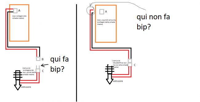

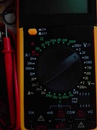

Male.... se c’è continuità deve bippare
Inviato dal mio iPhone utilizzando Tapatalk
Io per "male" intendo se il problema è sulla s.madre, ogni altro problema lo considero "bene".. la cartuccia bippa da sola ma non con le sue "prolunghe" (i cavi).. può essere che risolvo sostituendo i cavi? O è troppo bello per essere giusto?
1 minuto fa, FoNzY dice:
dato che ci sei oltre ad i cavo toglierei pure il connettore che la 99% è rotto lui e  non i cavi.....
17 minuti fa, Gigi dice:
allora sono i cavi di prolunga.
quindi bene
grazie ragazzi, ora che so che sono i cavi sono MOLTO felice.

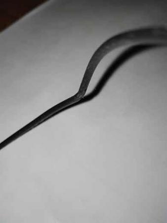

siòessiòri! Ecco a voi in allegato, il colpevole!!
Ho eliminato il connettore (2) e collegato con i ponticelli a bocca di coccodrillo, niente beep. Ho eliminato il connettore (1), stessa operazione, niente beep. Ho dovuto estrarre i cavi (iniziando da uno solo perché togliere i cavi alla Hephestos 2 è una rottura di balle incredibile), prima il nero: sostituito con il ponticello ed è finalmente arrivato il beep. Ora mi tocca andare a cercare i nuovi connettori sperando di trovarli, ma non è un problema visto che il VERO problema è risolto! Grazie mille ragazzi, e sopratutto Arthur Fonzerelli per la pazienza!
