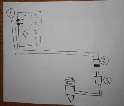

Ah ok, ho visto su internet, è la terminologia che non conoscevo.. dunque, i cavi sulla scheda madre non sono mai stati toccati dopo che li ho collegati, mai fino ad oggi. Mentre la cartuccia nuova, presente assieme al termistore sull'hotend, l'ho già sostituita sostituendo l'hotend. Ho il voltmetro, ma ho anche il dubbio su dove testarlo, diciamo così:
illustrando tre ipotetici punti su uno schema elettrico del circuito, il punto (1) rappresenta le estremità dei cavi (rosso e nero) saldati su due pin maschi connessi alla scheda madre (che non ho mai toccato, né ho mai spostato la stampante, e sempre coperto e pulito) dalle quali parte la corrente diciamo, il punto (2) rappresenta le estremità opposte dei due cavi, quelli che percorrono il passacavi ed arrivano vicino l'hotend, saldati in un alloggio a formare le estremità femmine, e il punto (3) rappresenta i due pin, sempre rosso e nero, della cartuccia di riscaldamento che finiscono al corpo dell'hotend.
Domanda: se ho capito bene, devo tenere tutto collegato (come se tutto funzionasse) e mettere i puntali del voltmetro su uno di questi 3 punti, quindi quali?

porca puzzola!,che confusione😂
premessa: spero tu non abbia bruciato niente!
dal tuo test sul punto 3 sembra che la cartucce siano funzionanti ma prima di darti la tragica notizia di una scheda madre rortta, fai il test come ti indico sotto....
prendi la cartuccia(quella che gigi è stato cosi gentile da mostrarti) e la scolleghi dalla scheda madre(no si testa niente quando è montato). imposti il voltimetro in test di continuita'(la modalita' in cui fa bip quando tocchi le punte) e controlli le estremita dei cavi che escono dalla cartuccia, non c'è un rosso e un nero, come vedi dalla foto sono entrambi rossi,a questo punto il voltimetro deve fare "bip" e scrivere a schermo 0(zero).
a te interessa che la cartuccia ossia la resistenza(quindi non polarizzata e con i cavi di colore casuale) sia ancora tutta intera infatti se la cartuccia è intera la corrente puo' scorrere(circuito chiuso) e quella puo' solo scaldarsi. nel caso questa(la cartuccia) sia integra e comunque non scaldi il problema è nella scheda madre(prima che toccassi con il voltimetro in giro, dubitavo che potesse essere lei, ma adesso...😁)
nel caso la cartuccia sia integra ti sconsiglio di avvicinare il voltimetro alla scheda madre perche data la tua confusione(che è normale,sapessi quante ne ho bruciate io...) rischi di fare tanti danni, semmai fatti aiutare da chi piu' pratico....
P.S secondo il tuo schema a 3 punti il punto migliore sarebbe il n1(in modo che testi anche il cavo), ma il test va fatto con i cavi scollegati altrimenti anche se la cartuccia è rotta il voltimetro potrebbe segnare 0 perche magari dalla parte della scheda madre tutto funziona.
faccio una piccola aggiunta alla indicazione di fonzye,  quando testi la cartuccia con in modalità continuità dovresti avere un valore in ohm, diciamo che un valore "sano" viaggia tra i 5 ed i 20 ohm....
Però stati attento subito dopo rimetti il tester in modalità V= perchè se tocchi qualcosa con i puntali impostati in ohmetro fai un bel corto circuito... . e se non hai bruciato quacosa prima lo bruci adesso....

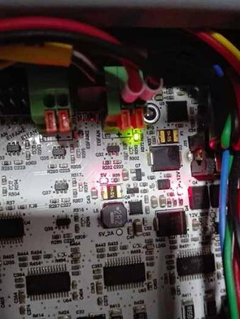

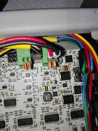

Vi chiedo: posso testare la resistenza dei cavi sui due pin (dopo averli staccati dalla s.madre) lasciando i pin opposti collegati alla cartuccia, quindi in circuito chiuso? O meglio circuito tecnicamente aperto che, col multimetro, vado a chiudere)?
Vi chiedo ancora, sempre nel caso che non abbia fatto una domanda sciocca, qual'ora non dovessero risultare danni ai cavi, può essere che magari si è bruciato l'alloggio dei pin sulla s.madre? E, se sì, mi spieghereste come testarlo (cosa accendere/spegnere o collegare/scollegare o come impostare il multimetro?
allego tre foto: una con lo schemino che avevo spiegato precedentemente 🙂 la seconda per farvi vedere il tipo di attacco sulla scheda madre e la terza, che spero sia una buona cosa vedere, per farvi vedere il led verde che si accende non appena faccio partire il riscaldamento.
