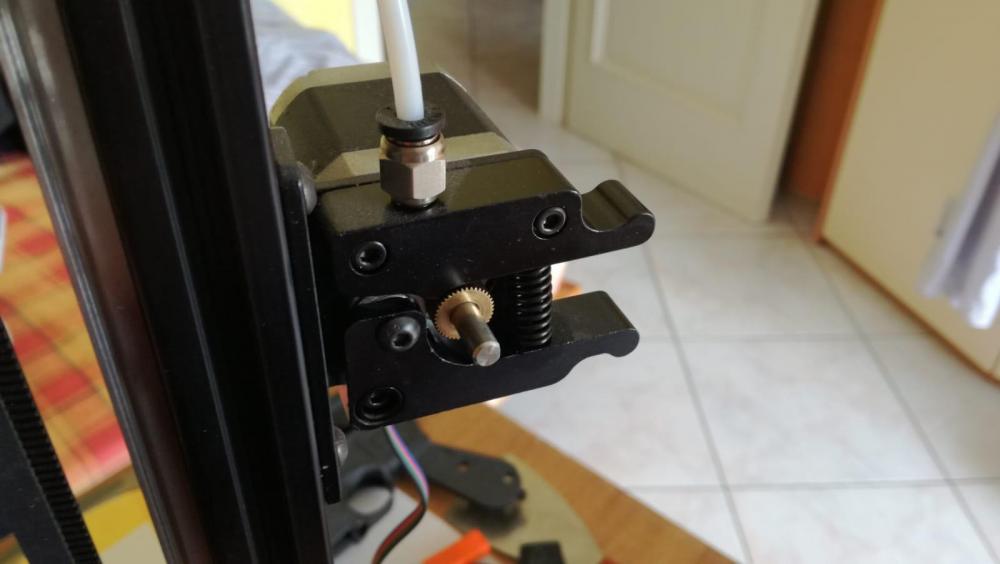

L'estrusore che stai utilizzando (che è quello in dotazione ) ha un sistema di trascinamento che è abbastanza scadente e risente di piccole variazioni di diametro del filamento. Controlla che la vite su cui fa perno il leveraggio che preme il filo sull'ingranaggio non sia stretta a morte e freni di conseguenza la rotazione della leva premifilo.
In generale ti consiglio comunque di sostituire il solo gruppo di trascinamento (lasciando motore ugello ed il resto) con uno che dia la possibilità di regolare la forza della molla. Per quello che risulta a me alcuni hanno anche risolto spessorando leggermente la molla in modo che sia più compressa e aumenti la forza sul filamento.
Dovrebbe andare bene un gruppo trascinamento tipo questoestrusorealluminio.png.4b95eabf0a41ed6ead61eef55f879845.png

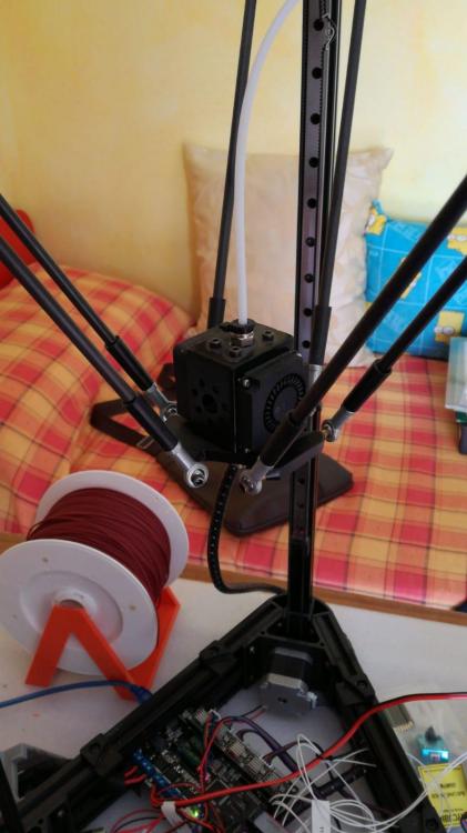

Per @Marcottt , il buon Alep ha solo 2 foto, questa e l'ingranaggio, e quindi cerca di farne il massimo uso ed anche su questo ho il 20% (in Yuan sempre)

Be sai il discorso del "estrudere il filamento, senza passarlo all'hotend," è come andare in una passeggiata in montagna senza zaino o con uno zaino da 25 kg, senza zaino di sicuro fai meno fatica e hai meno affanno. Il problema in questi estrusori è che essendo molto economici e non regolabili basta poco perchè funzionino male, Basta un filamento di diametro leggermente diverso da 1.75 sia in più che in meno, o un filamento un pò invecchiato ( diventano più rigidi invecchiando). Se provi ad estrudere con l'estrusore montato e provi ad aiutare la molla facendo leggermente forza sulle leve in modo da stringere di più il filamento vedrai che il problema si presenta molto meno, Ma non credo che tu abbia voglia di fare stampe di ore con la mano sull'estrusore, In un precedente post su un problema simile a questo dicevo che si può risolvere parzialmente il problema (in genere, non sempre) facendo fare un pochino di forza in più alla molla, mettendo per esempio spessori che ne aumentino la compressione. A questo sono costretto a diventare noioso ma l'unica soluzione è quella di trasformare (per altro con poca spesa) l'estrusore ciofeca in uno decente.
A titolo di info le fascette fanno il contrario, sottraggono forza alla molla che lavora estendendosi e peggiorano come hai visto la situazione.
Queste stampanti "cinesi" per lo più non sono costruite male, sono si dei giocattoli ma i motori sono buoni, le elettroniche pure e buona parte della meccanica anche. Però si perdono in alcune fesserie, come il livellamento del piatto, le barre filettate spesso storte, e gli estrusori troppo giocattolo. Corrette queste cose poi, non sono certo equiparabili a stampanti da 3000 euro, ma il loro sporco lavoro lo fanno più che decentemente.
