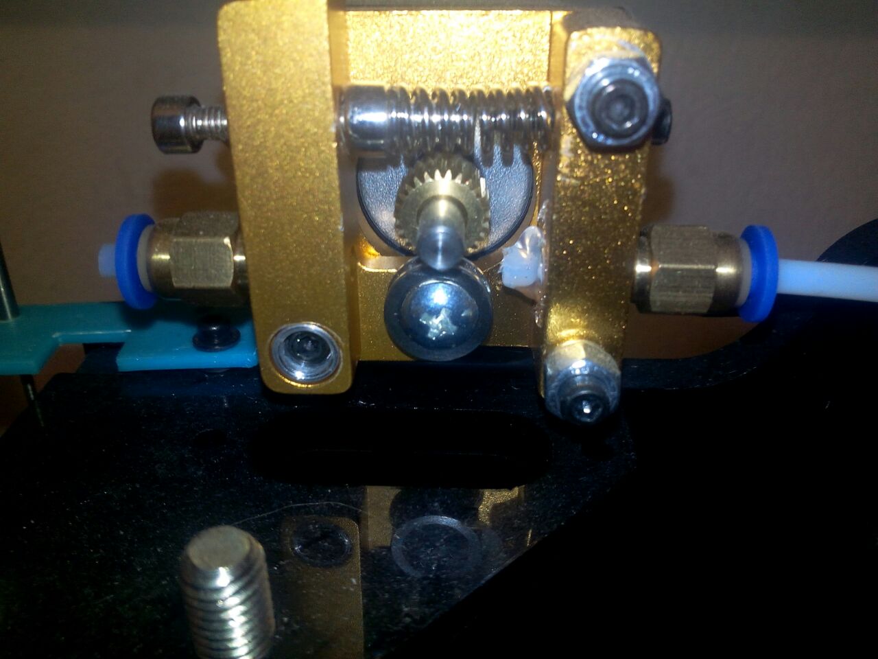

Credo di aver capito perchè non va, la molla spinge troppo, anche se la vite è messa la minimo, e fa troppo grip sul filamento. Sia a freddo che a caldo, se io premo un po sul perno allentando il grip tra cuscinetto ed ingranaggio, il filamento esce correttamente ed il motore non ticchetta.
Eppure la molla è quella originale del blocco di alluminio. Adesso cerco di capire dove trovare una molla che spinge meno.

C'è poco da sbagliare ma non è che hai sbagliato nell'assemblare il gruppo di trascinamento?
se la molla spinge troppo puoi provare a usare una vite con la testa più bassa o anche abbassare la testa della vite che si usa come sede per la vite di regolazione. Qualche mm li lo puoi recuperare. Ma non mi meraviglierebbe se la molla fosse effettivamente sbagliata, In alternativa puoi anche tagliare un pezzetto d molla. non è un particolare di grande precisione.
