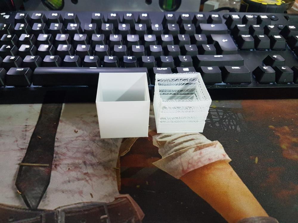

Problema estrusione Geeetech I3 pro B
Si ok allora è montato correttamente. Che poi è come era in origine al blocco geeetech.
Per quanto riguarda i cavi non credo siano rotti. Anche perché quando ho messo gola, dado, ugello nuovi, c'erano anche i cavi nuovi dentro e li ho lasciati, non ho montato i vecchi.
Proverò a rimettere il filamento ABS che non mi dava problemi per vedere se il problema scompare.

L'ingranaggio spingi filo praticamente scatta sempre, il filamento esce solo quando spingo io a mano, e soprattutto esce bene quando premo la molla, quindi l'ingranaggio non grippa sul filo. Non so, avendo sostituito gola, dado, nozzle tutto nuovo, o rimetto il vecchio estrusore (nozzle, gola e dado vecchio) oppure che sia il motore a dare problemi? Anche quando do il comando di ritrarre il filamento, prima andava, adesso scatta anche li e per tirarlo su devo farlo a mano. Questa cosa non l'ha mai fatta.
